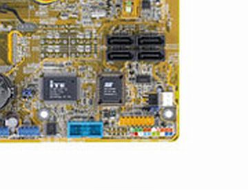

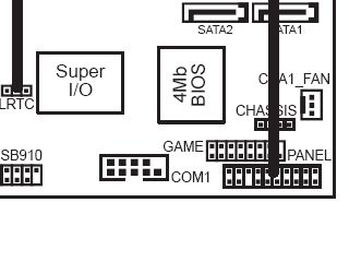

was hast Du den für ein Mobo, denn auf den meisten neuen Mobos ist ein Steckplatz für einen GAME-PORT vorhanden
also nur Slotblech mit entsprechendem Stecker holen
hab ein asus a8n-e
Den Treiber hab ich schon versucht. Da kommt dann ne Fehlermeldung dass ich keine Soundblasterkarte eingebaut hab.
ja - da isser
das Board hat nen GAME-PORT, also nur noch Slotblech holen und fertsch
siehe Anhang

mal ne ganz blöde Frage, das mitgeliefert Slotblech (wie oben abgebildet) mit den 2 USB-Ports und dem GAME-Port haste auch eingebaut und angeschlossen (gelber Steckplatz neben dem BIOS-Chip)
ich frag deshalb, weil hier mal von einem Gerät an COM1 die Rede war
