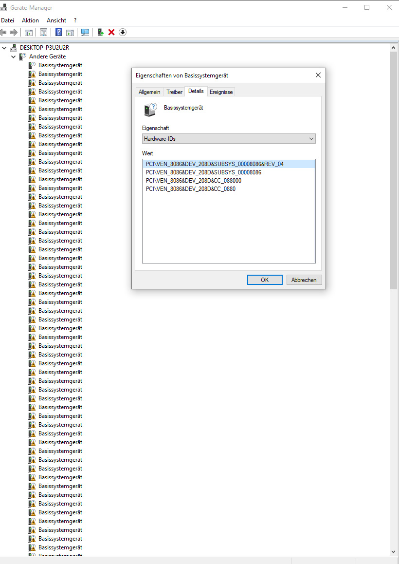

vor 2 Jahren hatte ich meinen PC komplett meiner Mutter übergeben. Ich stellte mir einen neuen zusammen. Es geht aber um den PC meiner Mutter. Ich musste das Betriebssystem Windows 10 Pro neu installieren.
Leider habe ich Probleme einen oder mehrere Treiber zu finden. Im Gerätemanager finde ich ...
Basissystemgerät - Hardware IDS:
PCI\VEN_8086&DEV_2025&SUBSYS_00000000&REV_04
Über die Internetrecherche komme ich zu folgenden Treiber:
Intel(R) Xeon(R) processor P family/Core i7 RAS - 2025 Driver​
Leider finde ich absolut ich keinen Treiber im Internet bzw. weiß ich nicht welcher Treiber hier benötigt wird. Das Basissystemgerät setzt sich im Gerätemanager mehrmals fort.
Es geht um das Motherboard von ASUS Prime x299 Deluxe mit einem Intel i9 7900 Prozessor. Der Chipsatztreiber könnte es nicht sein, da ich ihn schon installiert habe. Die Daten vom Arbeitsspeicher, Grafikkarte usw. habe ich weggelassen da das nicht relevant ist.
Kann mir jemand weiterhelfen? Vielen Dank und beste Grüße
Führ mal Windows Update aus und dannn schaust du dort unter: optionale Updates (Treiber).
Hast du denn Windows Update schon mal durchlaufen lassen?
Und da auch mal bei optionale Updates die Treiber Updates?
Hast du auch die aktuellste win10 21h2 Version zur Installation genommen?
Dürfte der Intel Managmanet Interface Treiber sein, wird aber in der Regel nicht benötigt für die normale Verwendung.
Man muss auch nicht immer alle Treiber installieren, es kann auch sein das es trotz fehlender Treiber alles einwandfrei funktioniert.
Gibts irgendwas auf der Herstellerwebsite?

idR da bietet sich diese seite an:
https://devicehunt.com/
allerdings ist es interessant das da dieses Gerät auch nicht verzeichnet ist
RAS ist die Abkürzung für Intel® Rapid Storage-Technologie
https://www.intel.de/content/www/de...logy-intel-rst-user-interface-and-driver.html
wobei ich die RAID Funktionen eher im Bios deaktivieren würde, wenn du kein Raid auf den Rechner betreibst, ist nur sonst ein unsinniges gerät, was geladen werden muss und dann rumdümpelt.
Im Chipsatz-Treiber von Asus ist das Gerät drin:
Code:
; **  Filename: Skylake-ESystem.inf                         **
; **  Abstract: Assigns the null driver to devices          **
; **            for yellow-bang removal and                 **
; **            brands Intel(R) devices                     **
%PCI\VEN_8086&DEV_2025Desc%=Needs_NO_DRV,PCI\VEN_8086&DEV_2025
PCI\VEN_8086&DEV_2025Desc="Intel(R) Xeon(R) processor P family/Core i7 RAS - 2025"
Einen Treiber benötigt es nicht. Es wird durch die INF-Datei lediglich umbenannt.
danke für die zahlreichen Antworten und Lösungen. Der Intel Treiber und Support Assistent hat mir gezeigt, dass keine Treiber für mich verfügbar wären, was mich sehr verwunderte. :pcangry:
Was die Treibersuche meinerseits betrifft, man sieht manchmal den Wald vor lauter Bäumen nicht!!!
Die Lösung die ich gerne annahm war von Microsoft Updates (Treiber) zu nehmen. Ich war erstaunt dass das klappte und über mich selbst enttäuscht war das nicht gewusst zu haben. :heul:
Windows ist bei einer Neuinstallation das akuellste.
Danke noch einmal!!
Reaktionen: Nickel
Seit der Windows 10 2004, kommen "Intel Chipsatz Treiber (Inf-Dateien)",
über Windows Update, als optionale Updates (Treiber),
weil sie eben nicht unbedingt benötigt werden.
