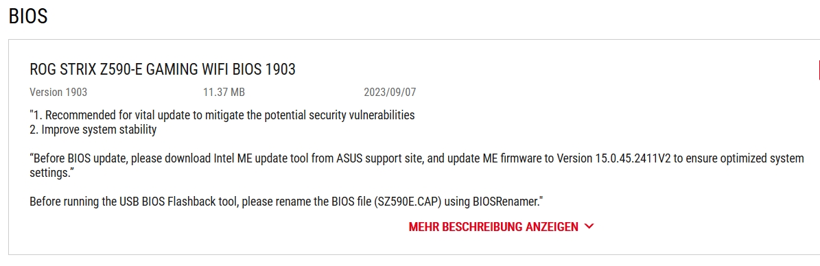

Handelt es sich bei dem Bios Update auch um dieses?
Wurde die ME Firmware installiert.
Wurde so vorgegangen wie im Bild beschrieben?
Bei mir mussten mit dem letzten Update auch die ME Treiber aktualisiert werden.
Servus @Iceman48,
die ME software hab ich tatsächlich nicht installiert gehabt.
Was hat das nun für eine Auswirkung?

Könnte mit deinen Problemen zu tun haben.
Würde auf altes BIOS zurückflashen, dann die ME Firmware updaten, dann BIOS auf neueste Version flashen und danach einen CMOS Reset machen.
