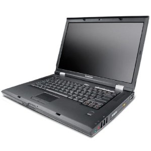

Folgendes, meine Freundin hat ein Lenovo 3000 N200 Notebook mit USB-Anschlüssen rechts vorne. So weit so gut, aber wenn da drei Kabel drinnen stecken kommt man leicht in Bedrängnis. Also ist meine Idee, warum nicht mit einem flachen USB-Kabel unten am Boden nach hinten oder nach links umlegen?!
Gibt es so was mit einem Flachbandkabel oder so?
Danke schon mal!

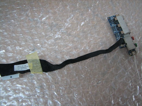

4. wenn du technisch begabt bist, kannst du die USB Ports ausbauen, denn diese befinden sich nicht auf der Platine selber. Die 3 auf der rechten Seite sind zusammen mit den Audioanschlüssen auf einer seperaten Platine. Da müsstest du dir denn nur das Kabel verlängern und irgendwie hinten nach aussen bekommen, was wohl ehr das Problem sein düfte. Das Kabel ist nun passgenau, auf den Zentimenter genau. Das ganze sieht so aus:
