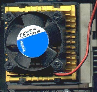

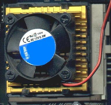

Erfahrung nur insofern, dass ich schon ein paar dieser Adapter verwendet habe, bzw. mir Rechner mit solchen Adaptern unter die Finger kamen. Aber das waren immer Adapter die nicht so große Durchmessersprünge machen. Viele der Adapter werden ganz profan mittels grober Schrauben direkt zwischen die Kühlrippen der Alukühlkörper geschraubt. Das sollte bei der karte bestimmt auch gehen, und da müssten auch zwei Schrauben ausreichen.
So in der Artm finde keine guten Beispielbilder
