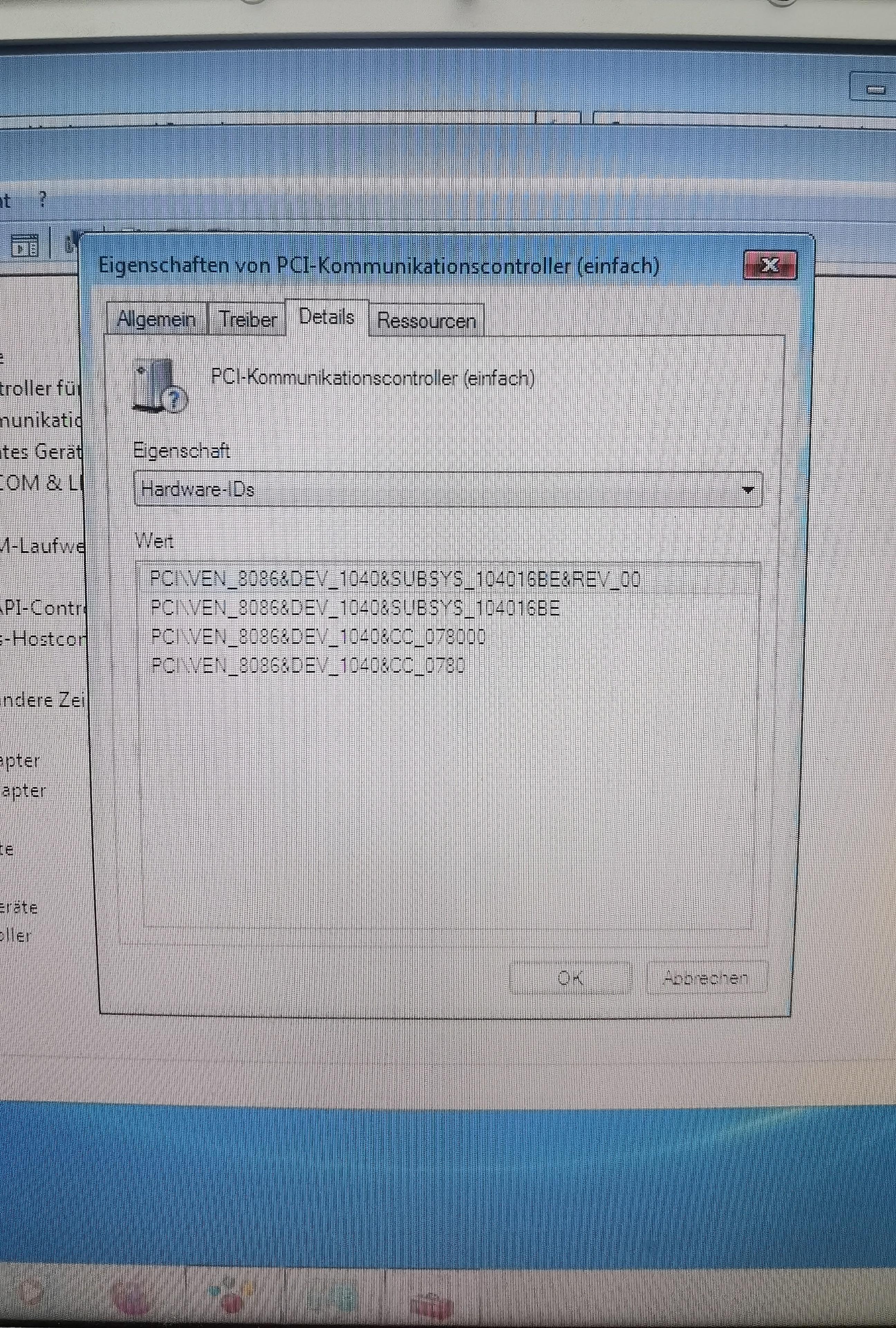

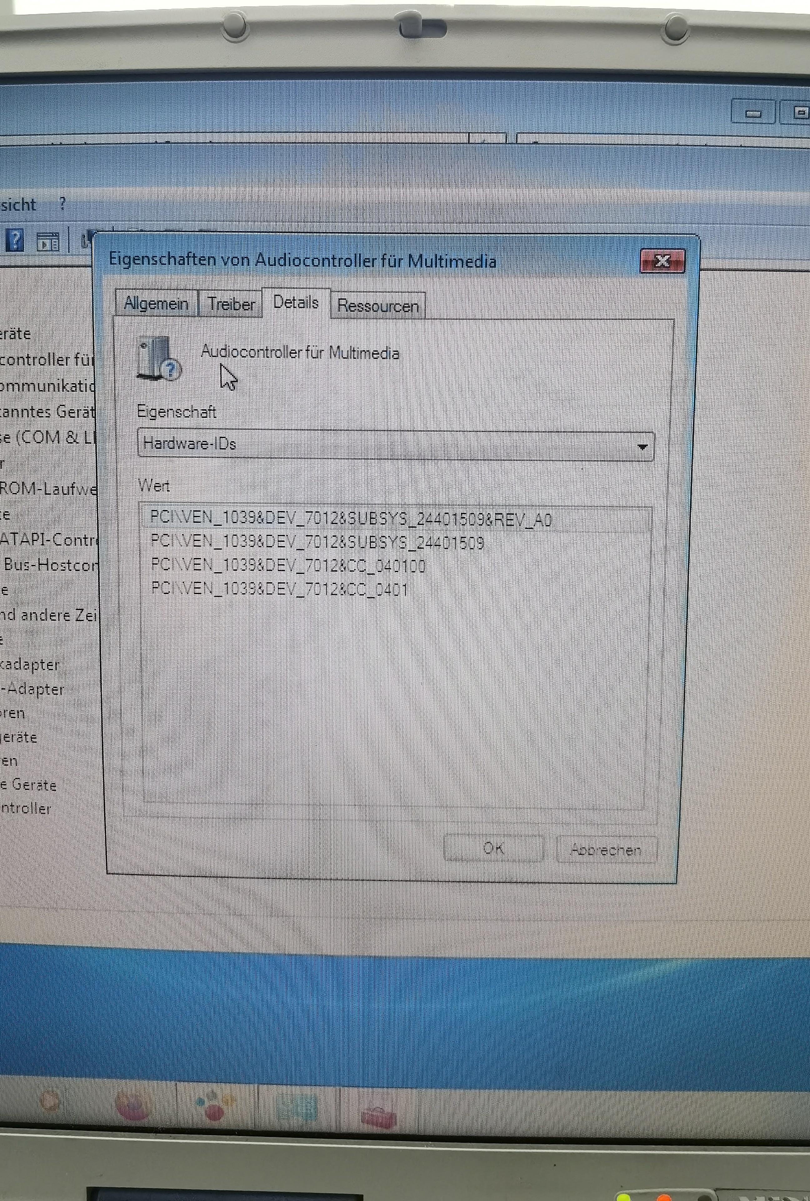

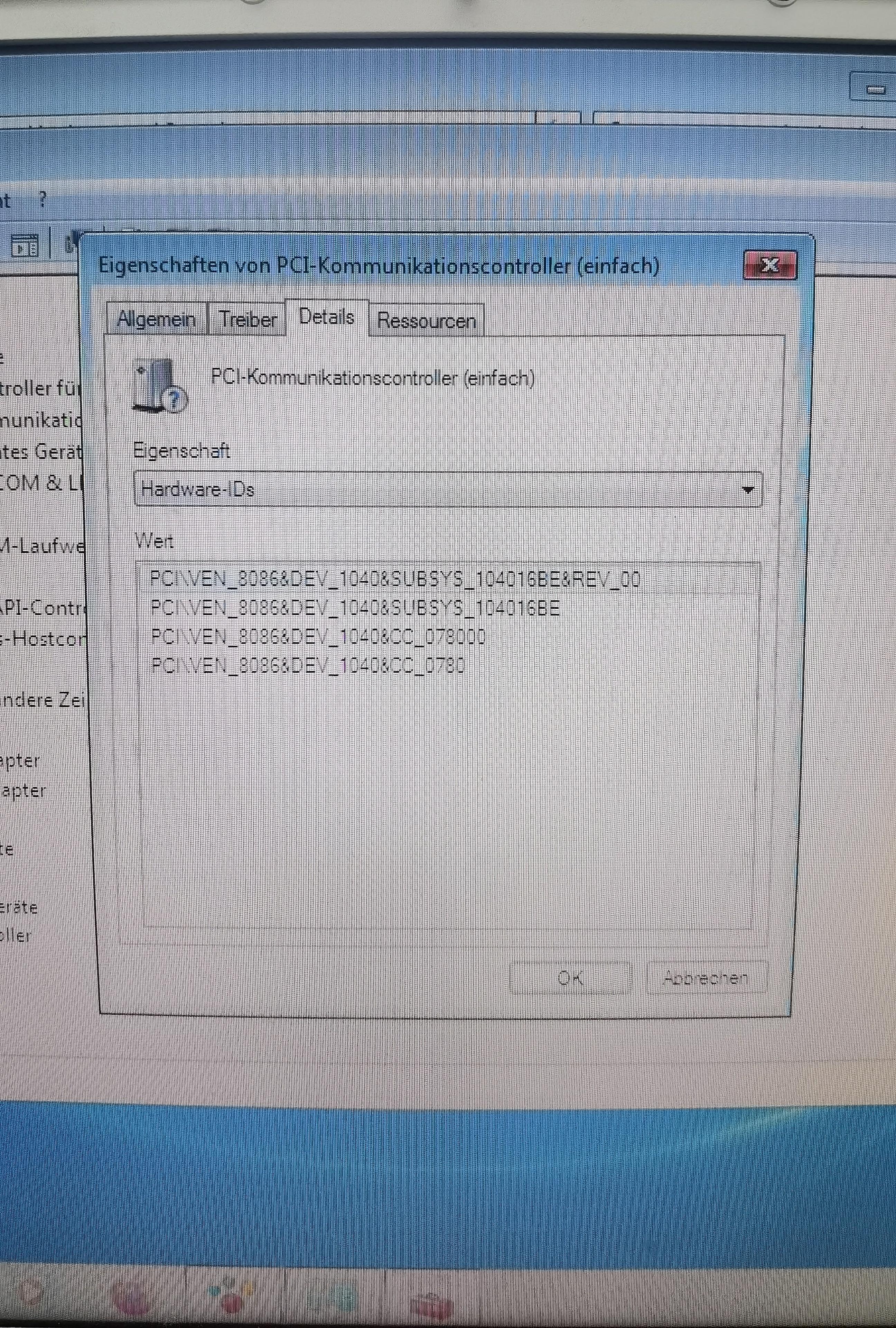

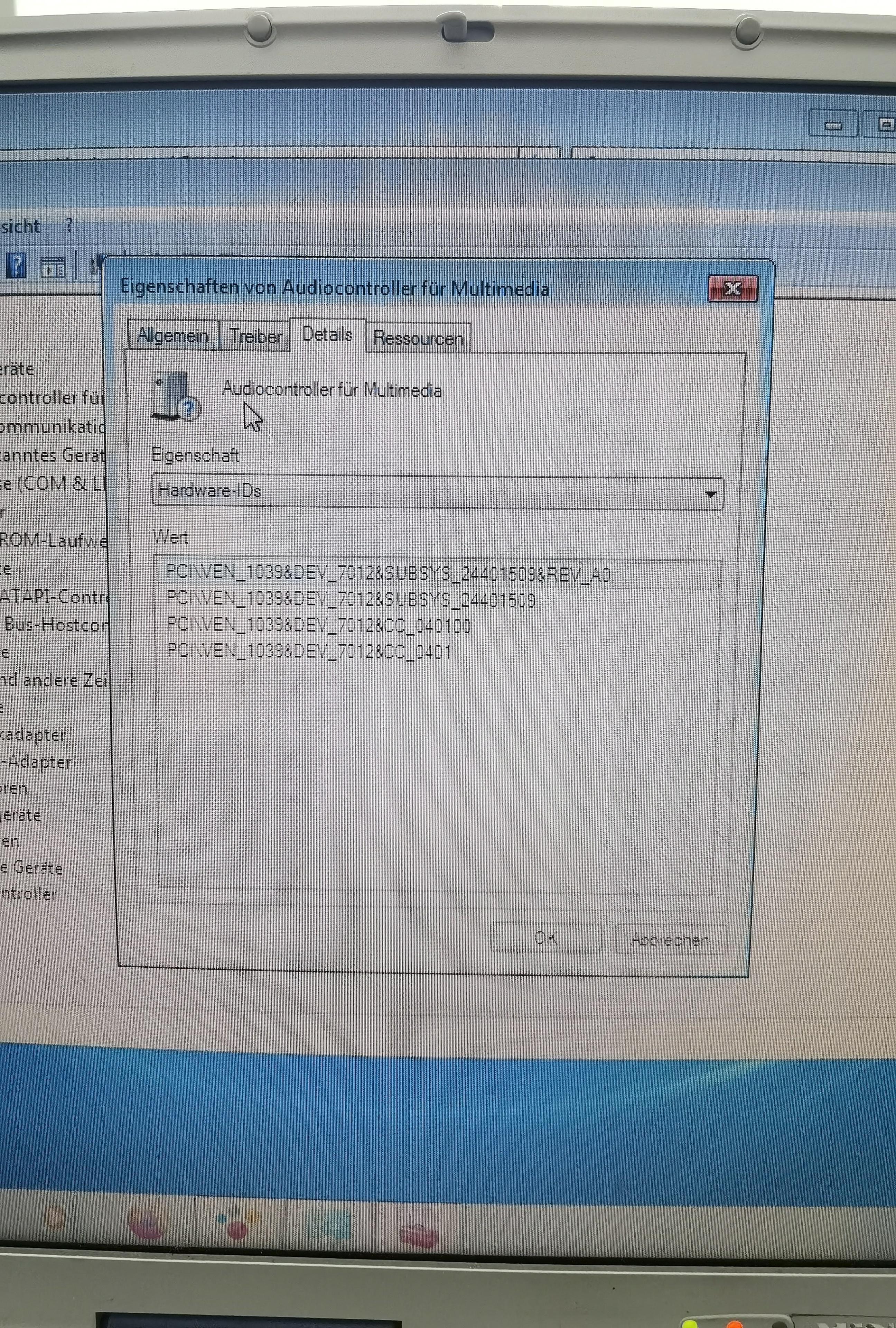

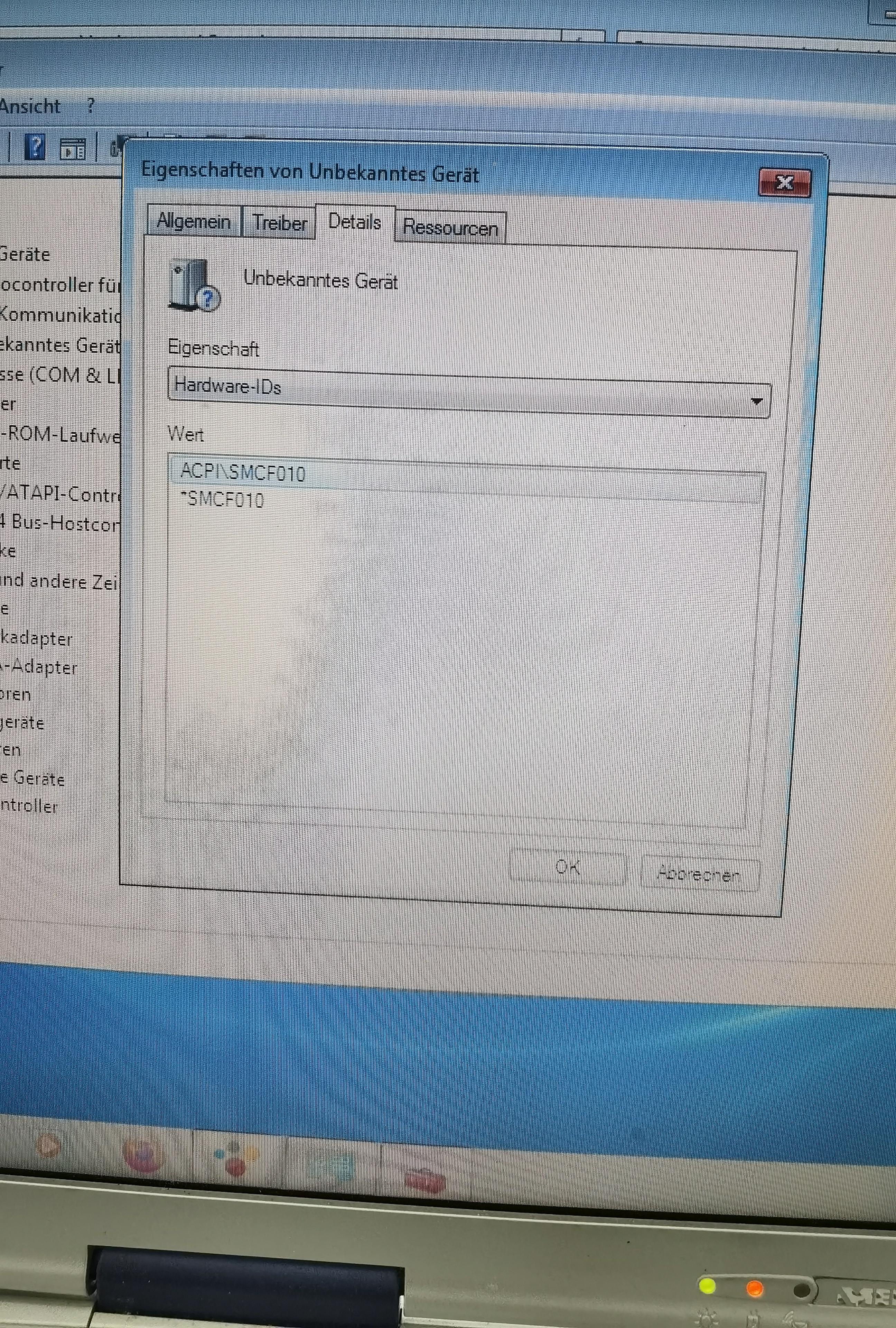

Schau im Gerätemanager nach den Hardware-IDs:
Mit der Information kannst du dann weiter auf Treibersuche gehen.
Vielen Dank erstmal. :)
Hardware IDs habe ich rausgefunden (siehe Fotos).

Dank der Hardware-IDs habe ich alle Treiber gefunden!
Vielen Dank nochmal. :)
