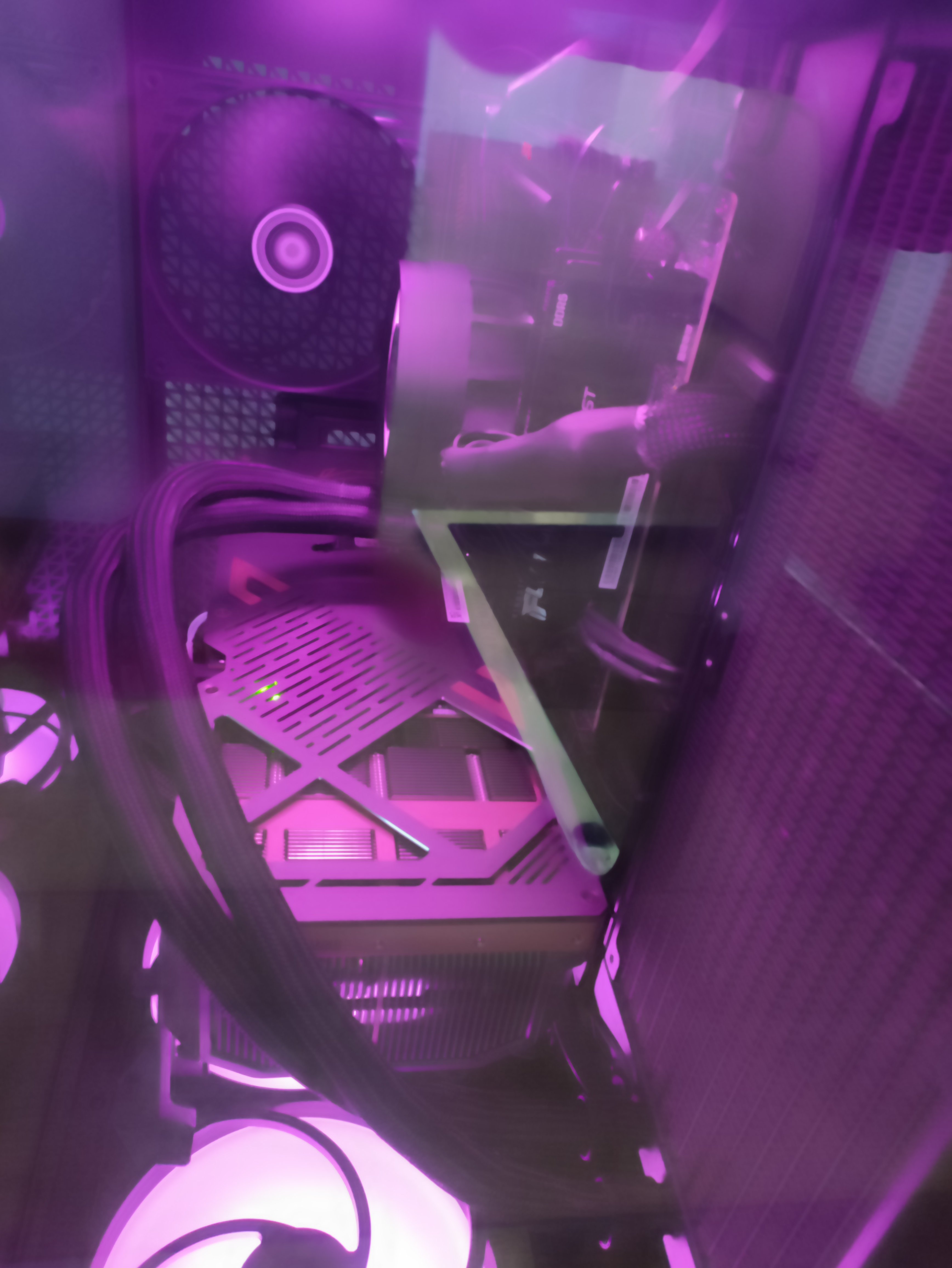

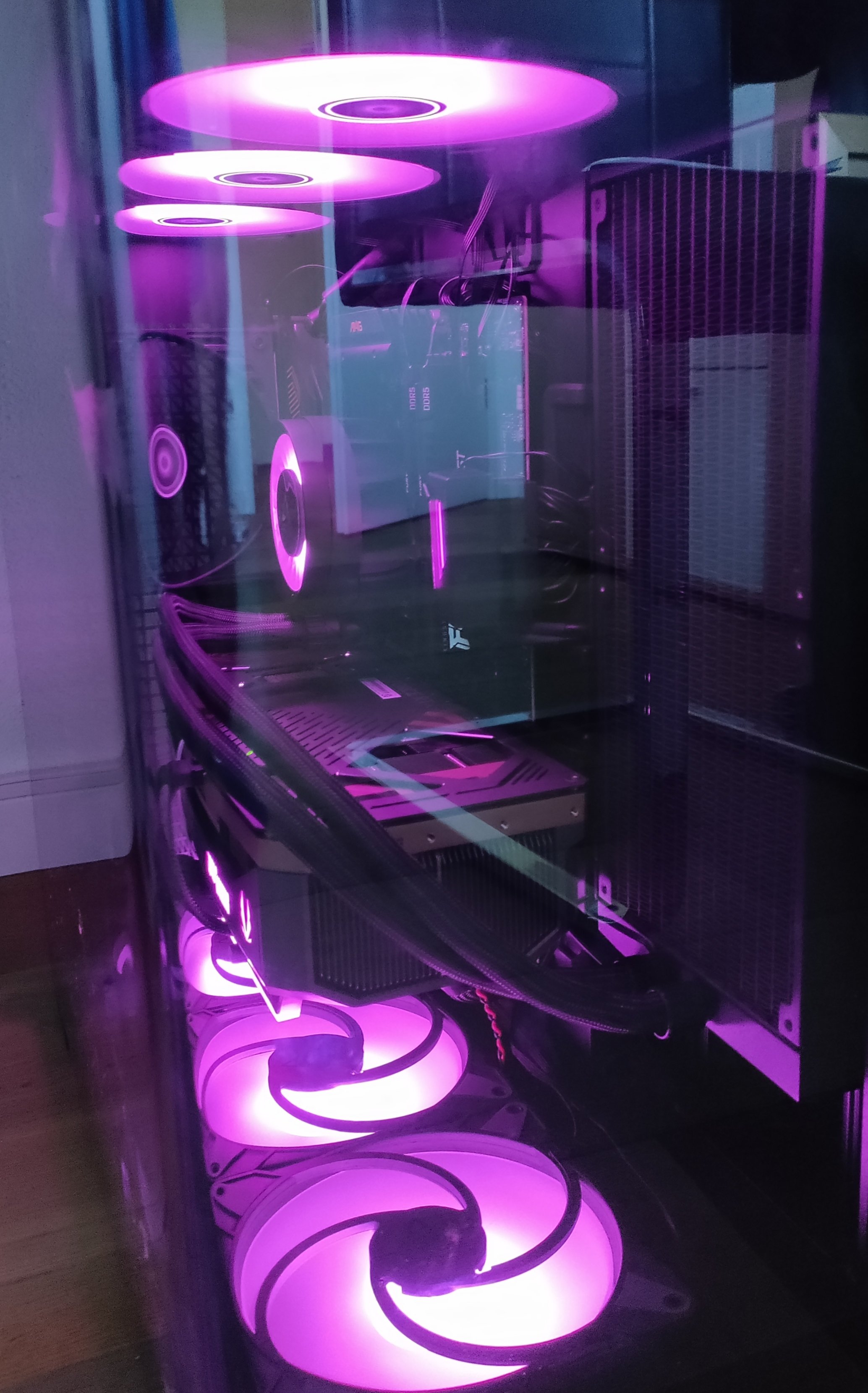

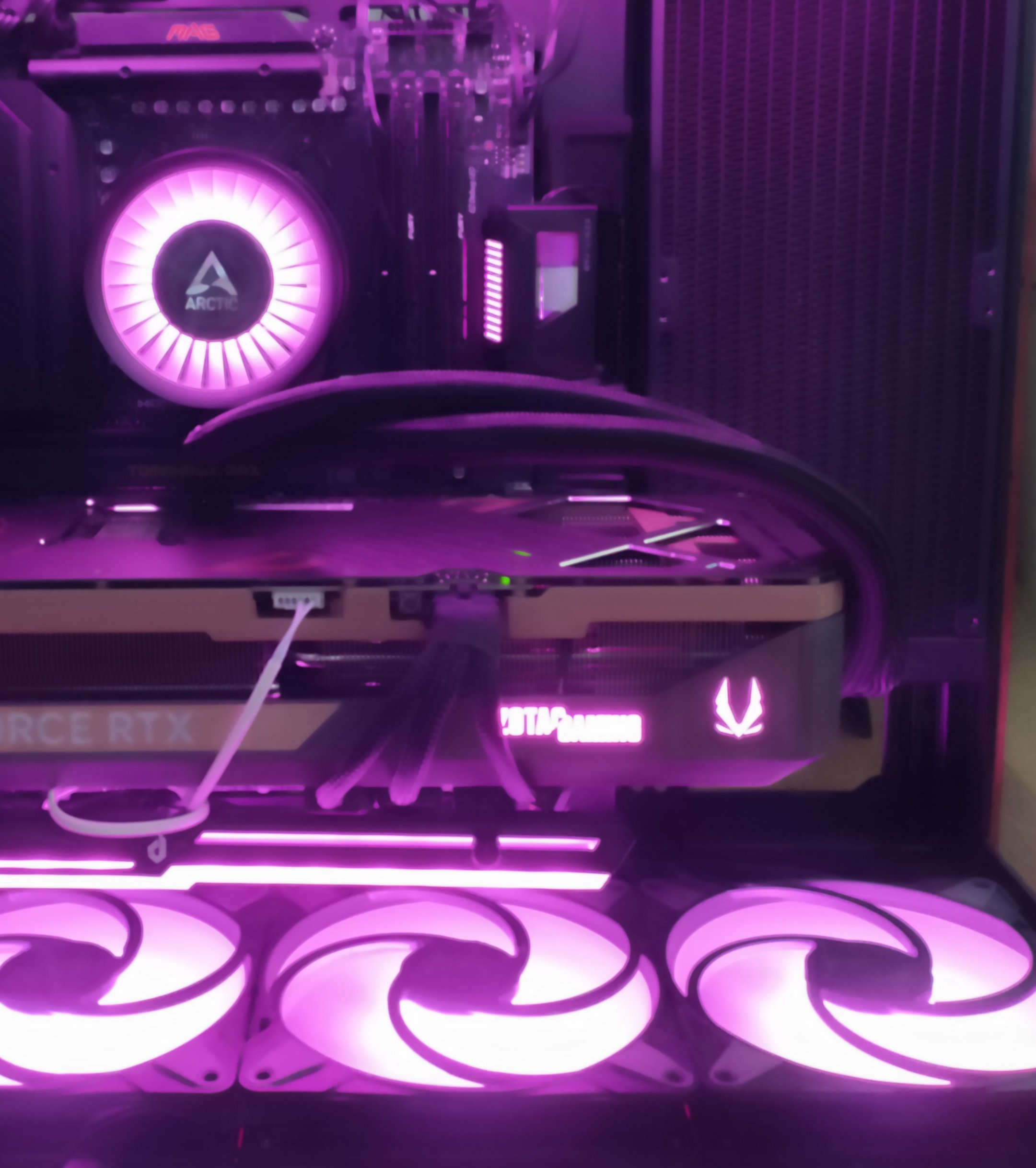

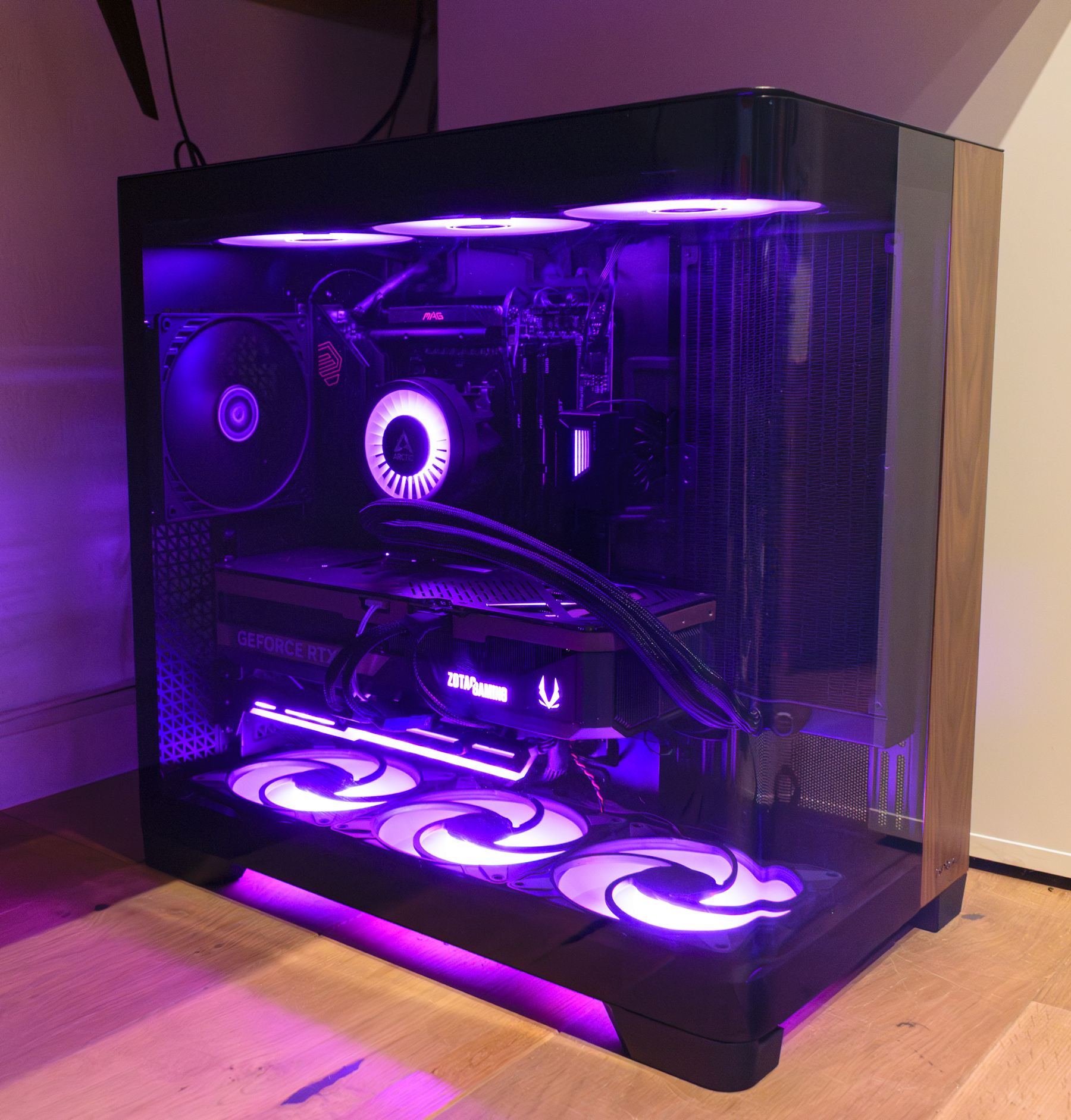

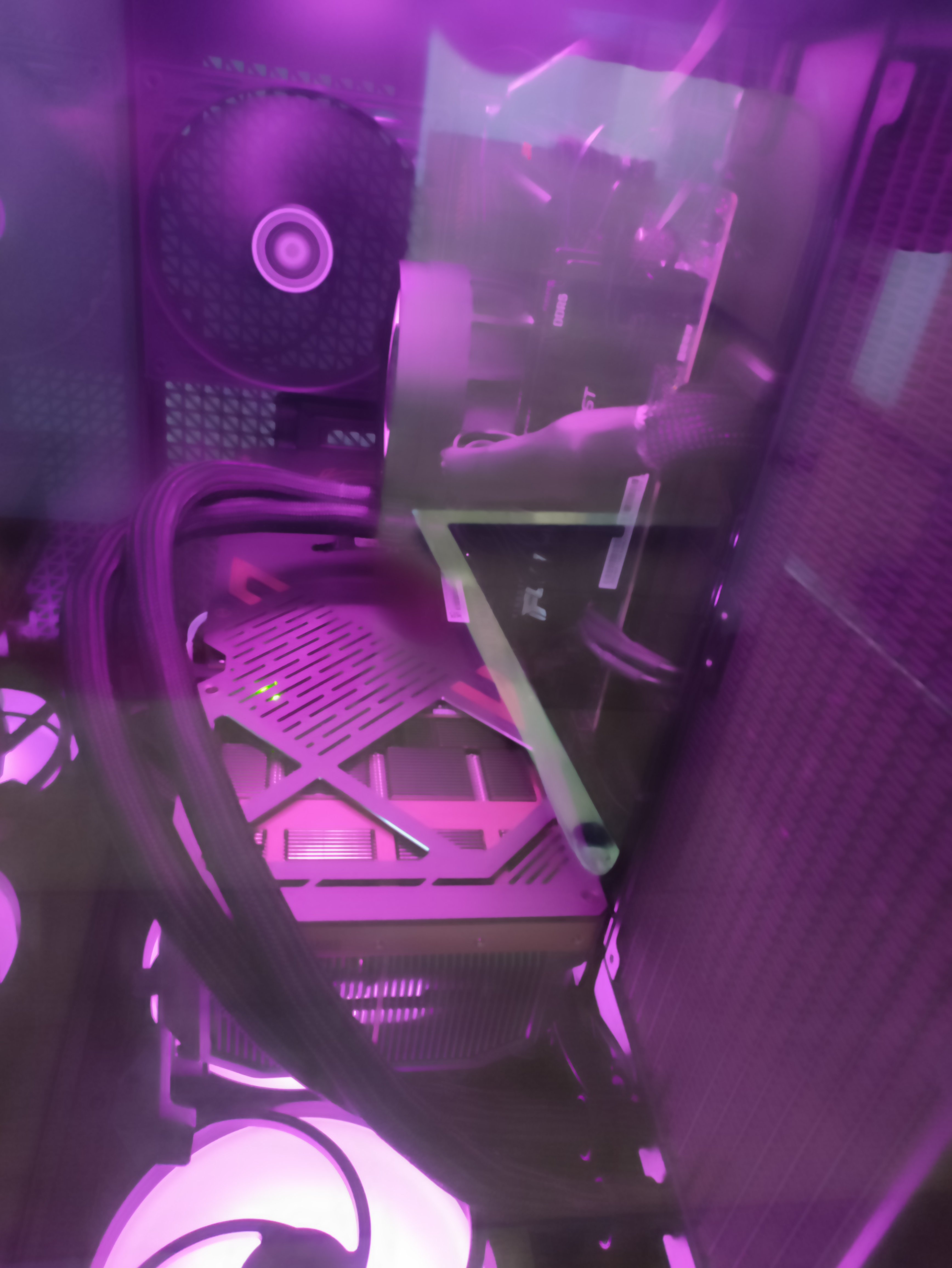

Habe heute noch 2 Kleinigkeiten verändert.
1. 180° ATX 24-Pin-Adapter, damit das dicke Kabel direkt nach hinten geht, wenn man kein BTF Board hat.
PS: der Adapter passt über den MSI EZ Conn V2 Anschluss, da dieser flacher als der ATX 24-Pin-Stecker ist.
2. Einen GPU-Halter der an den PCI Steckplätzen montiert wird und nicht mehr auf den Lüftern steht. Dazwischen und dahinter laufen die 3 PCI Express Anschlüsse inkl. Nvidia Adapter.
Vorher
Nachher
Vorher
Nachher

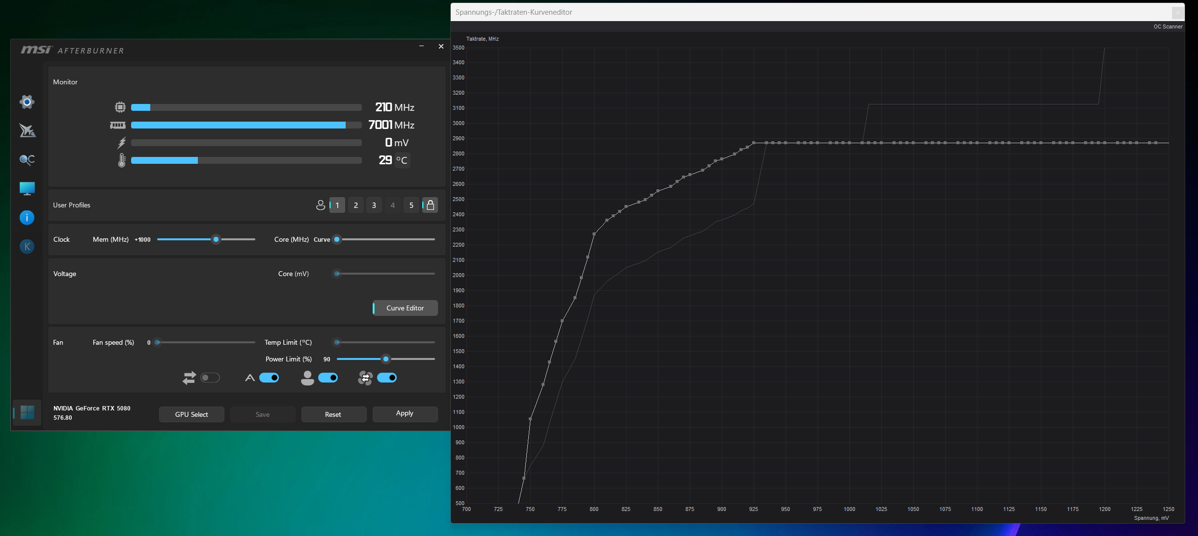

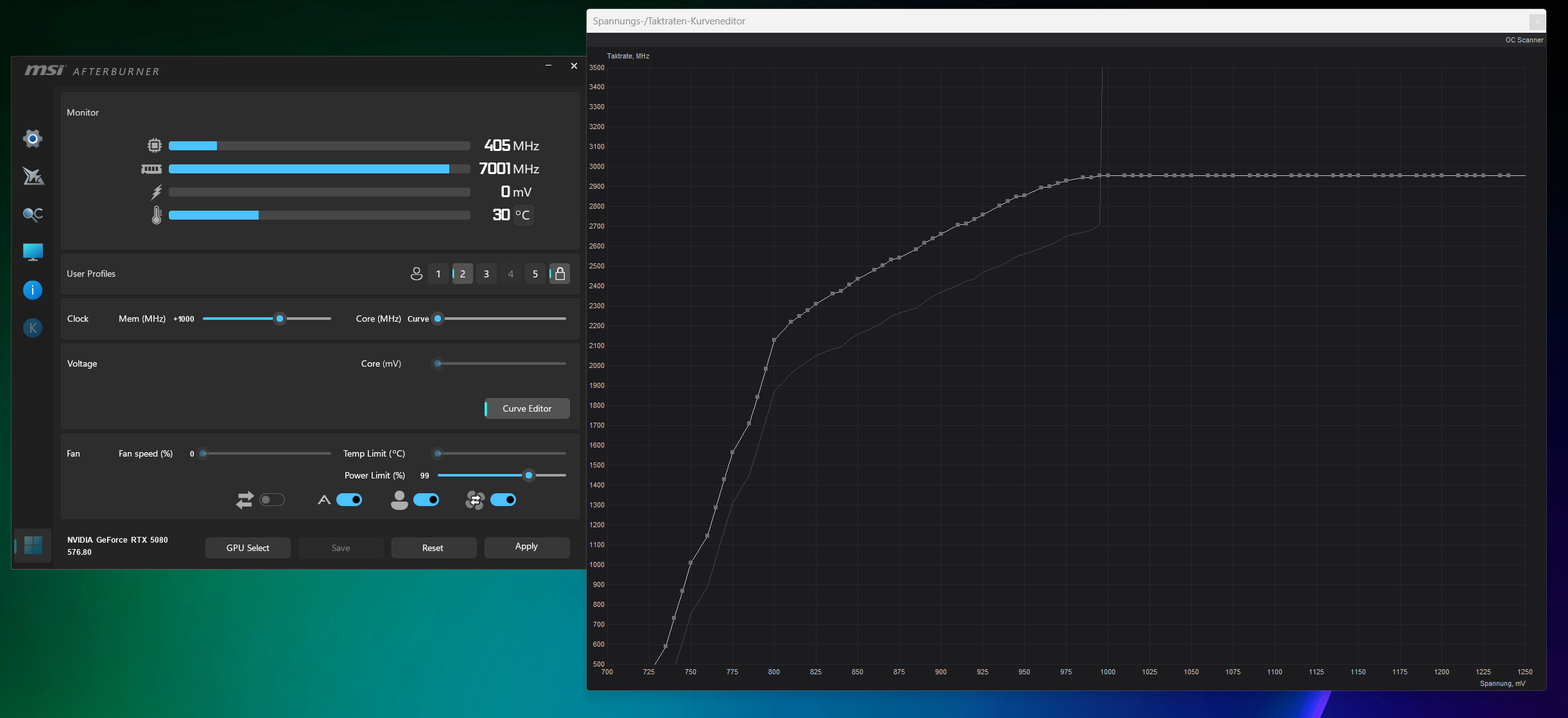

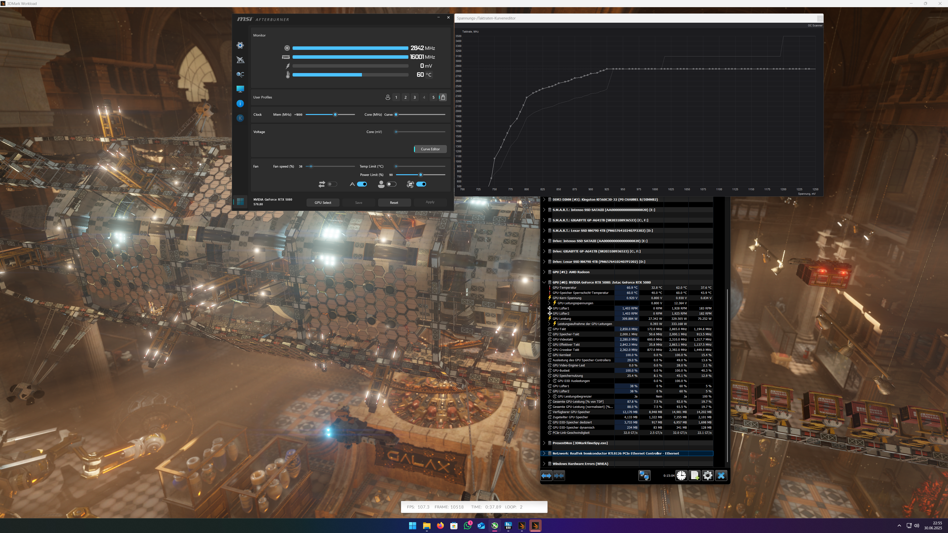

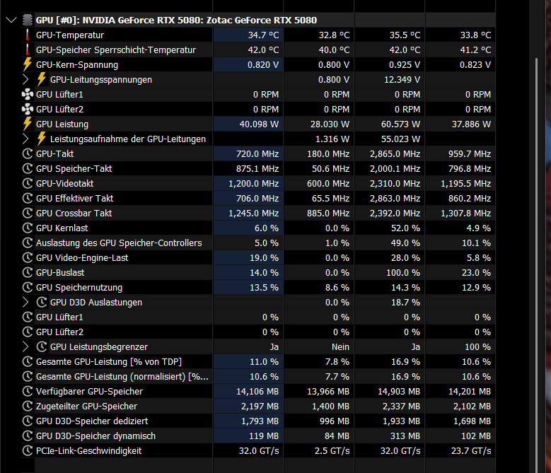

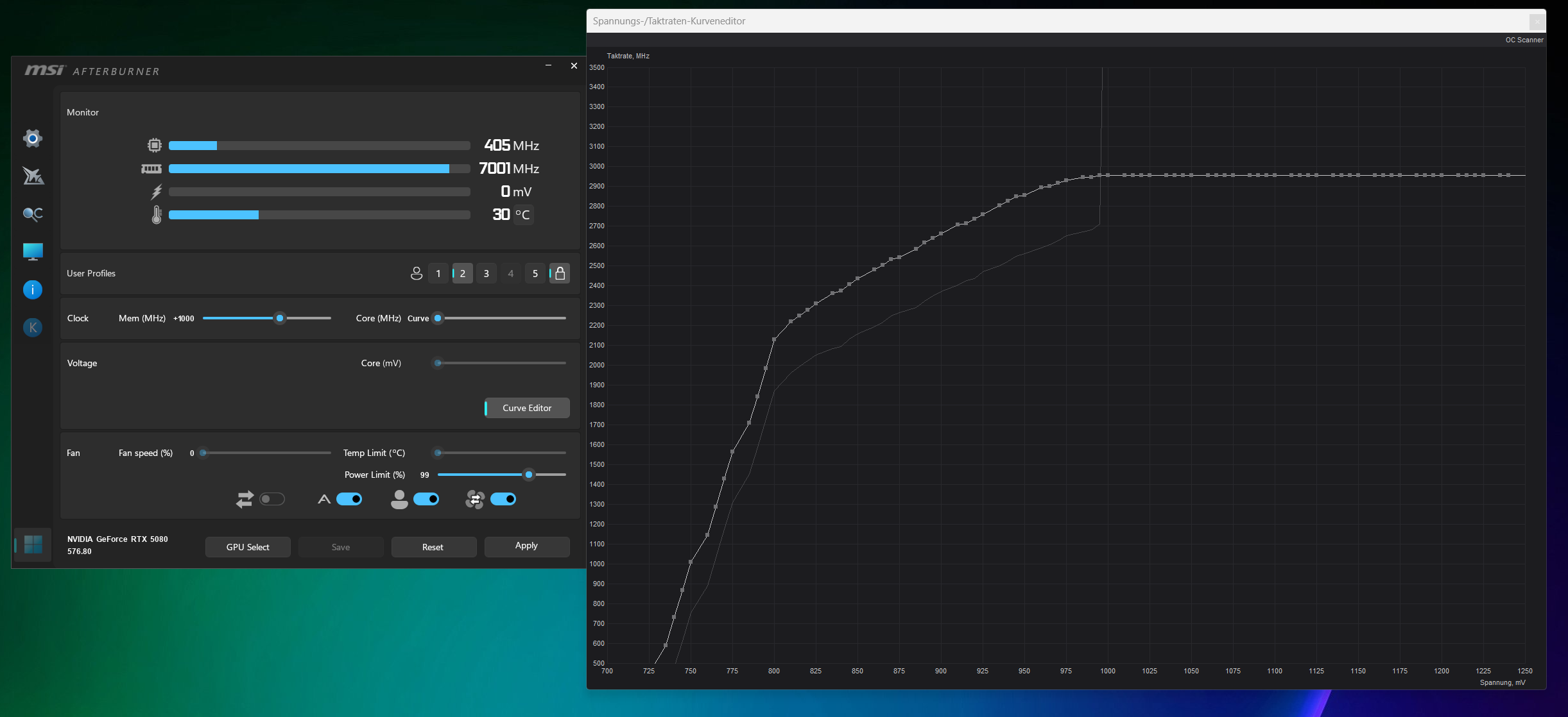

Mein GPU ist in dem neuen Gehäuse komplett lautlos im 2d Betrieb. War mit dem alten Gehäuse ja nicht so, weswegen ich ja ein Case haben wollte wo 3x140mm unten verbaut werden können. Im nr600 hat YouTube gereicht, dass die Lüfter im wieder kurz anspringen.

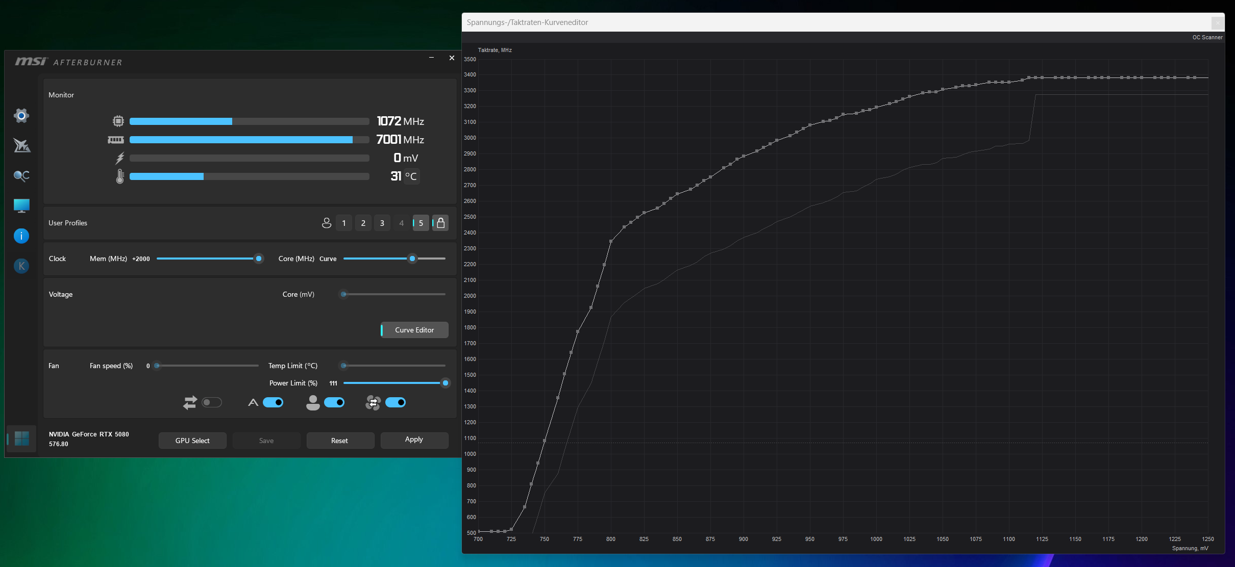

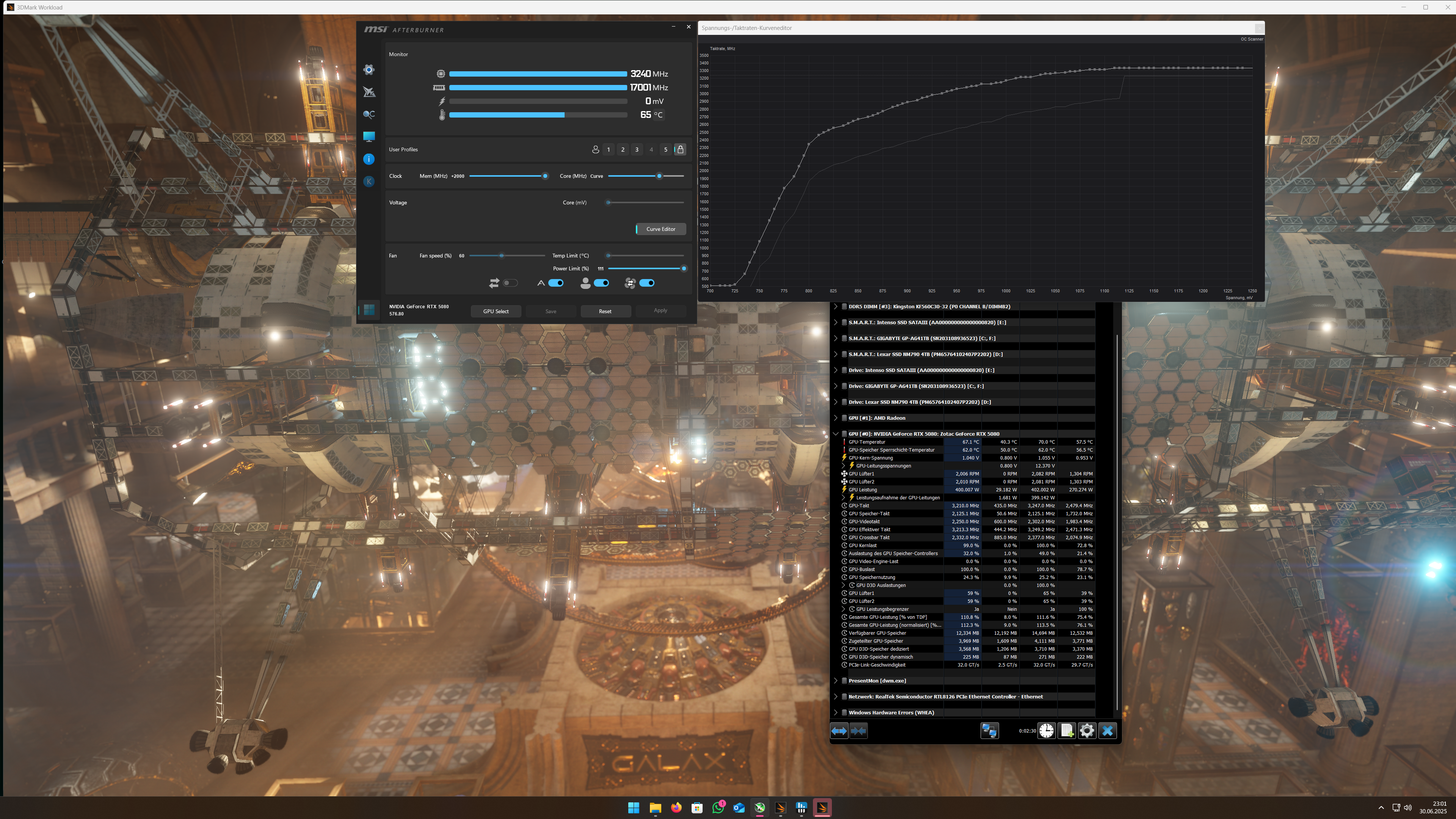

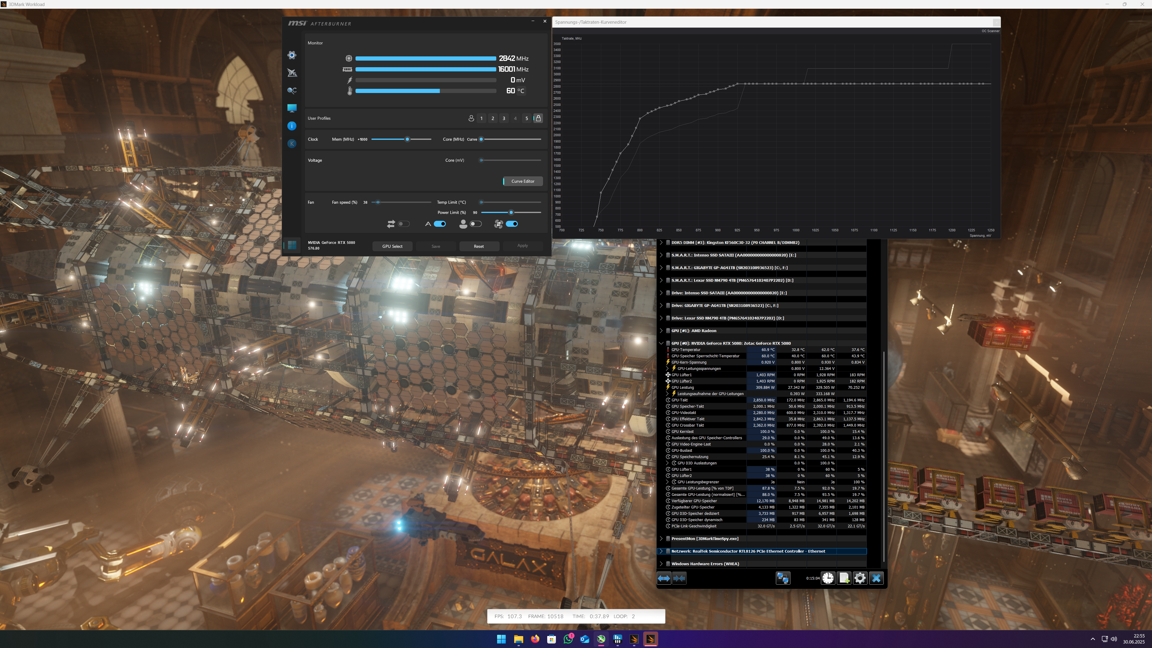

Ich nutze 3 afterburner profile.
Standardmäßig nach dem booten: Powertarget 90%.
Max boost (2870mhz) bei ca. 945mv.
das reicht für Adobe creative Cloud, LS22 und beamng (spielt mein Sohn)
Für Hardware intensive games:
Powertarget 100%.
Max boost (2970mhz) bei ca. 985mv
Und Benchmark all in: powertarget 111% max boost 3370mhz bei 1085mv.

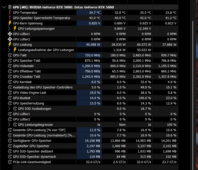

Ich mache die Tage Mal Screenshots von afterburner und hw Info.
Powertarget 100%.

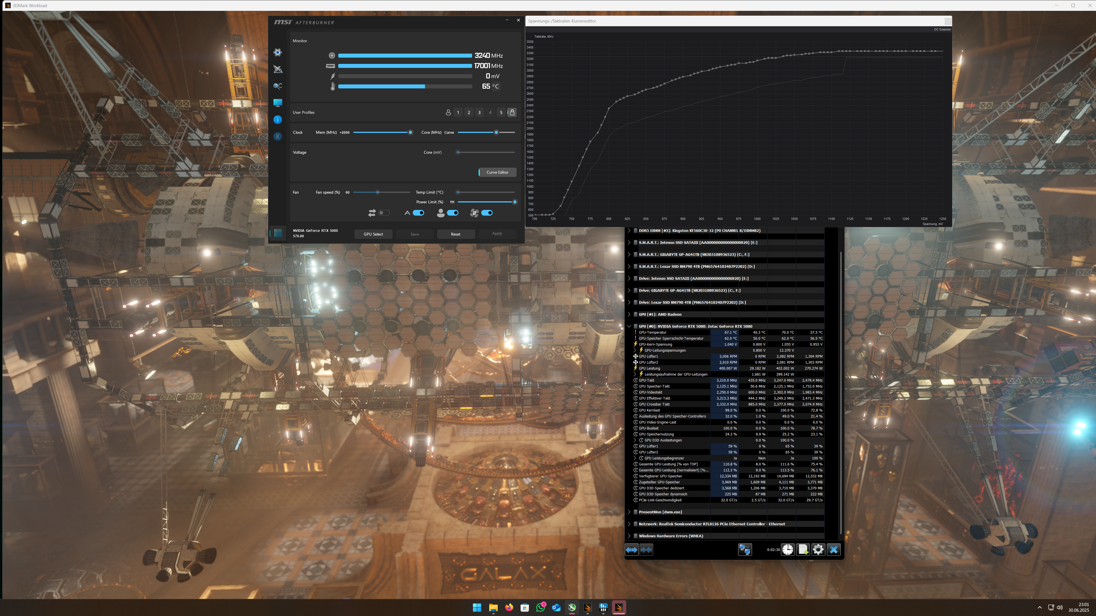

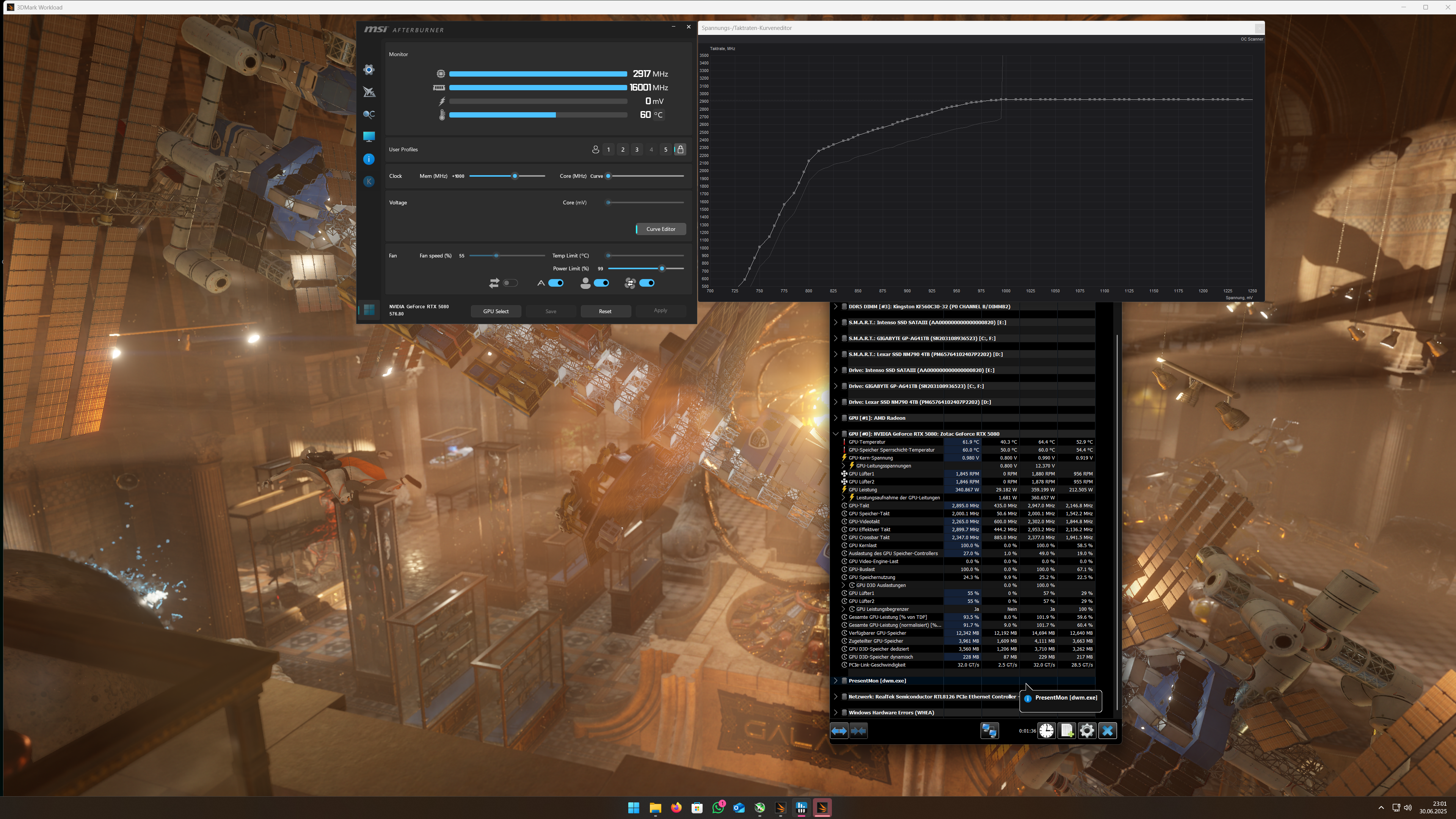

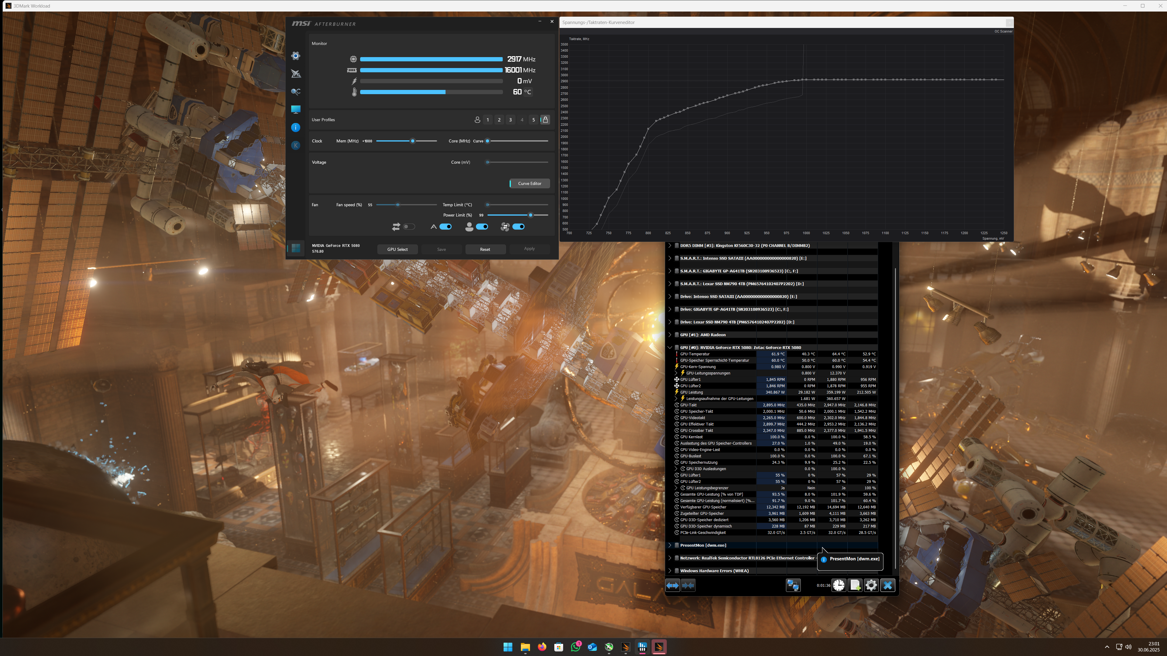

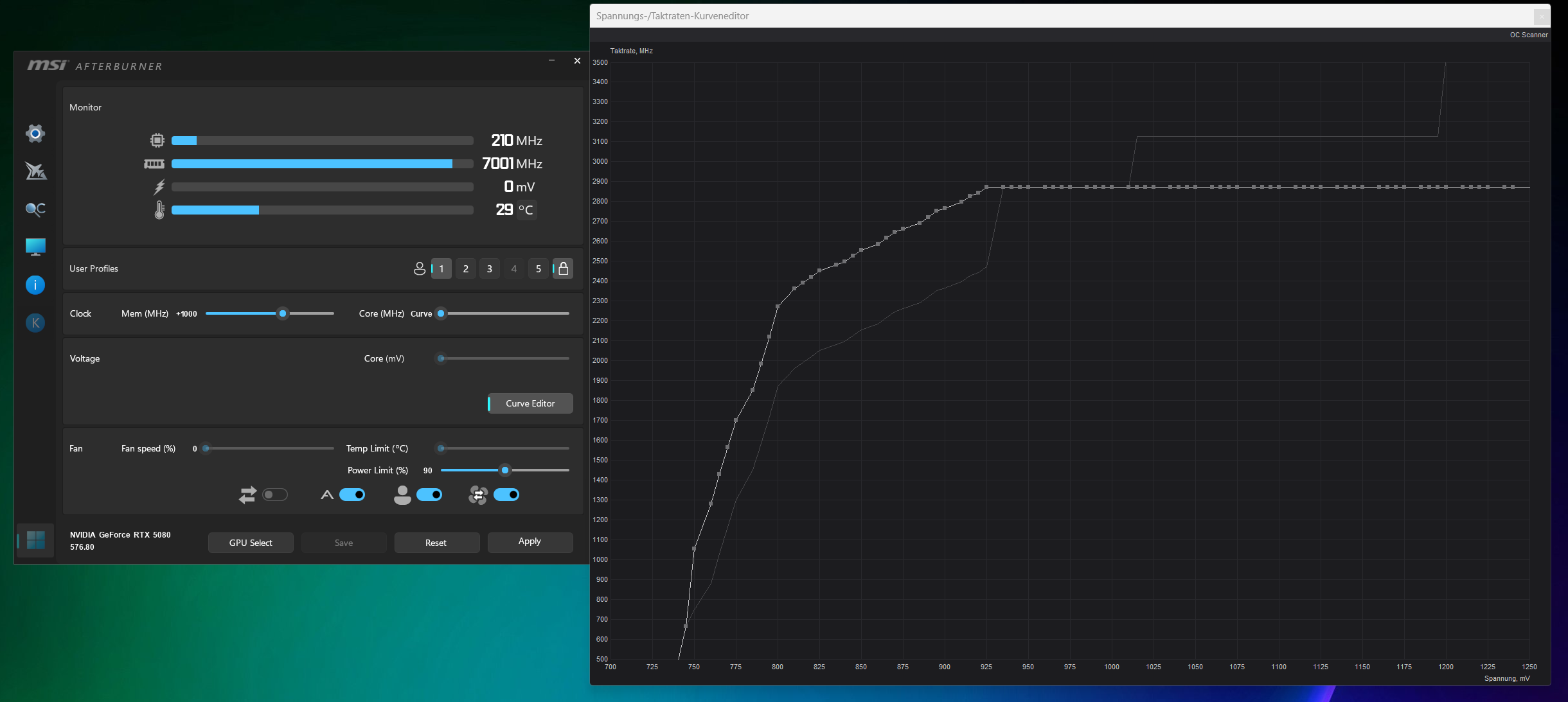

du siehst im curve optimizer die dünne linie, die zum kurvenschnittpunkt führt und eben in hwinfo aktuelle und maximale fps der gpu. leider ist im moment der screenshots unten immer die leiste gerade am ausblenden
und im alltag nutze ich nie die 111% = 400w powerlimit
mit dem 90% profil bei nur 945mV im speedway Dauertest hat die gpu im Durchschnitt 9.057pt, das sind 2% mehr (8.877pt) als cb getestet hatte.

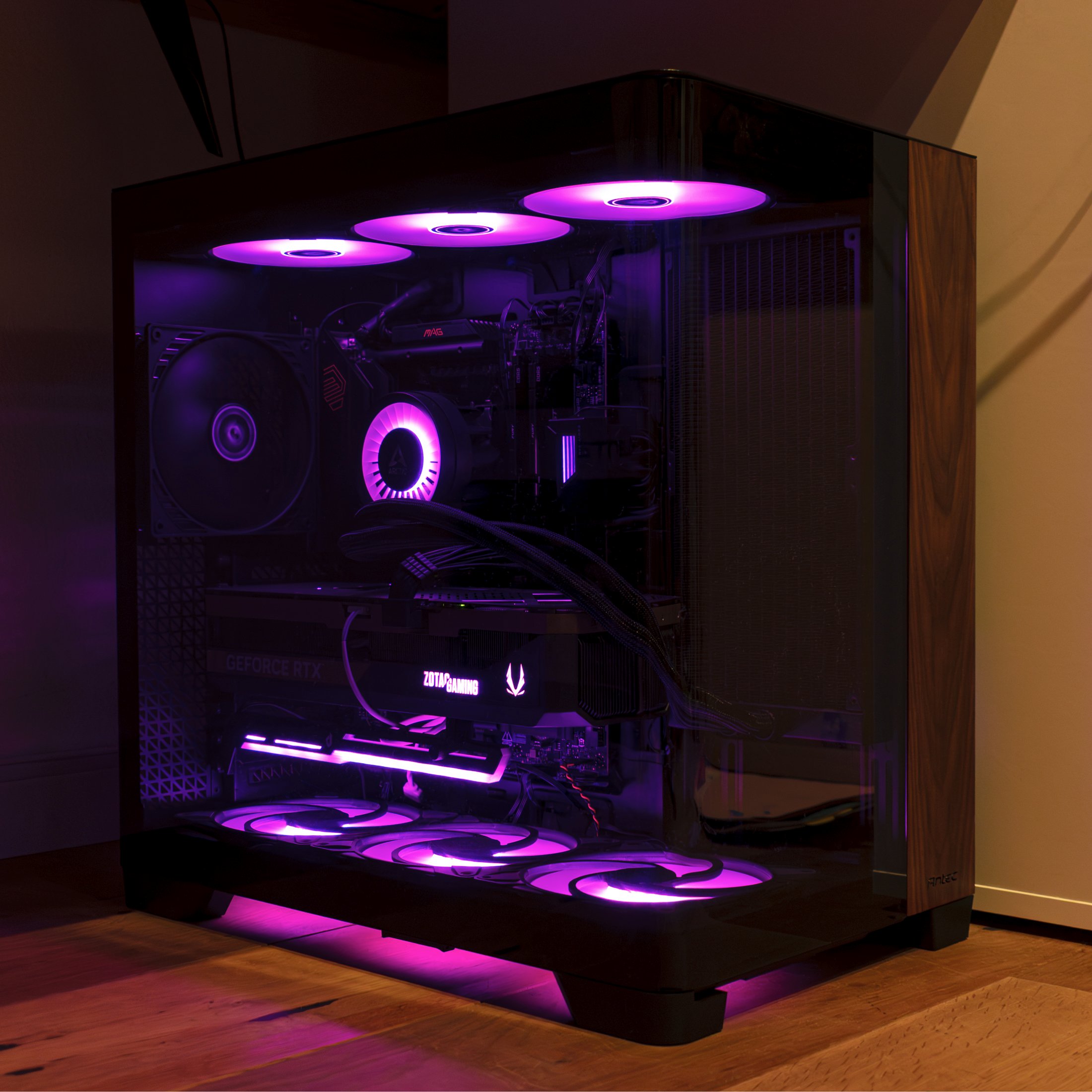

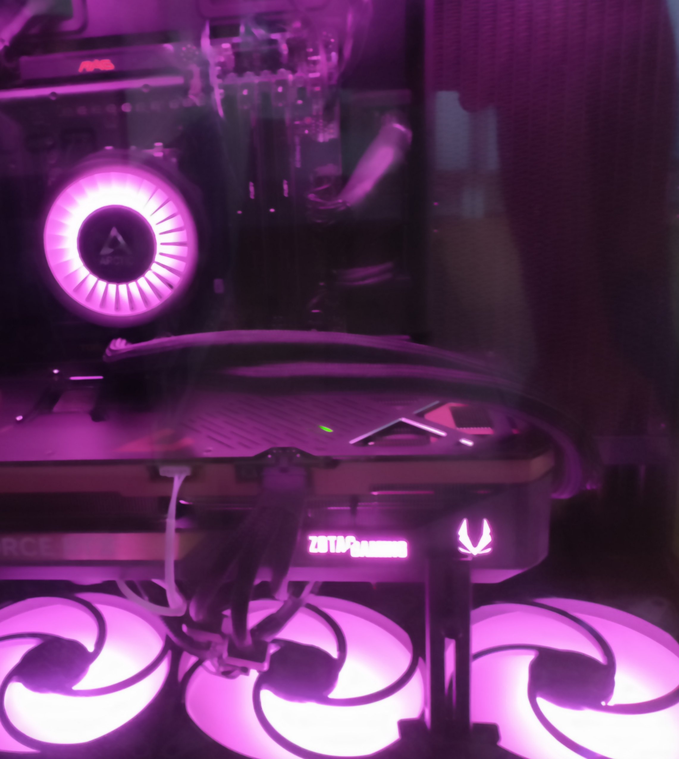

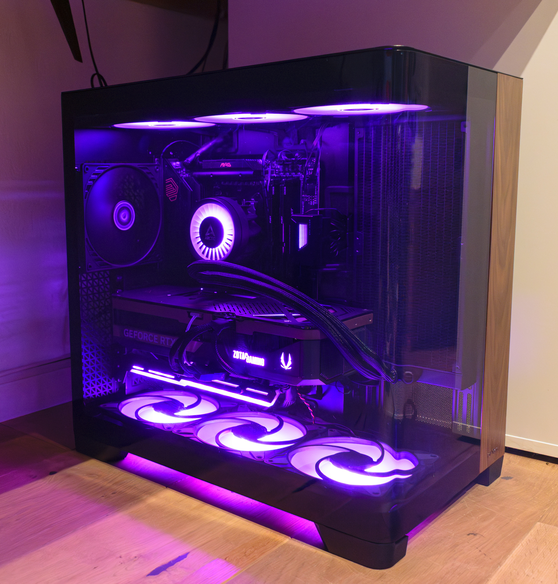

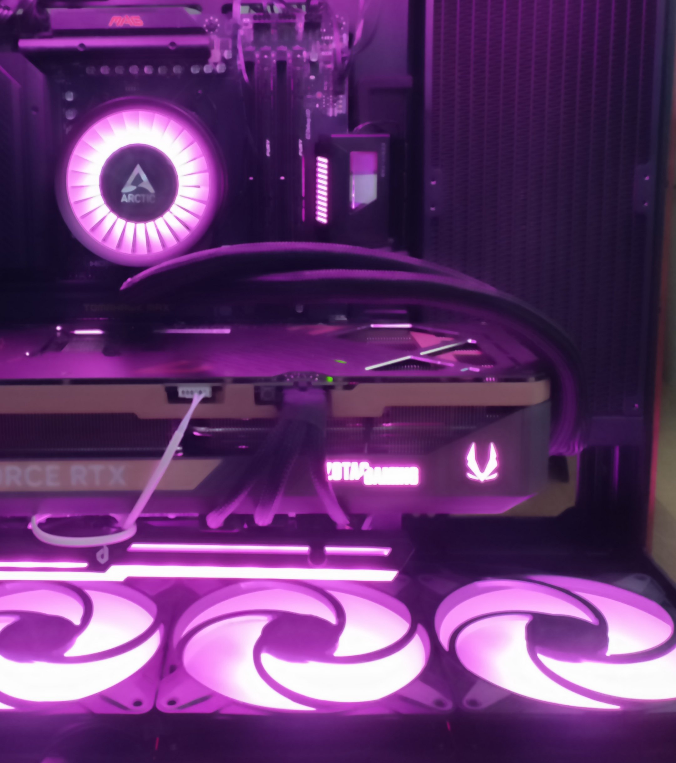

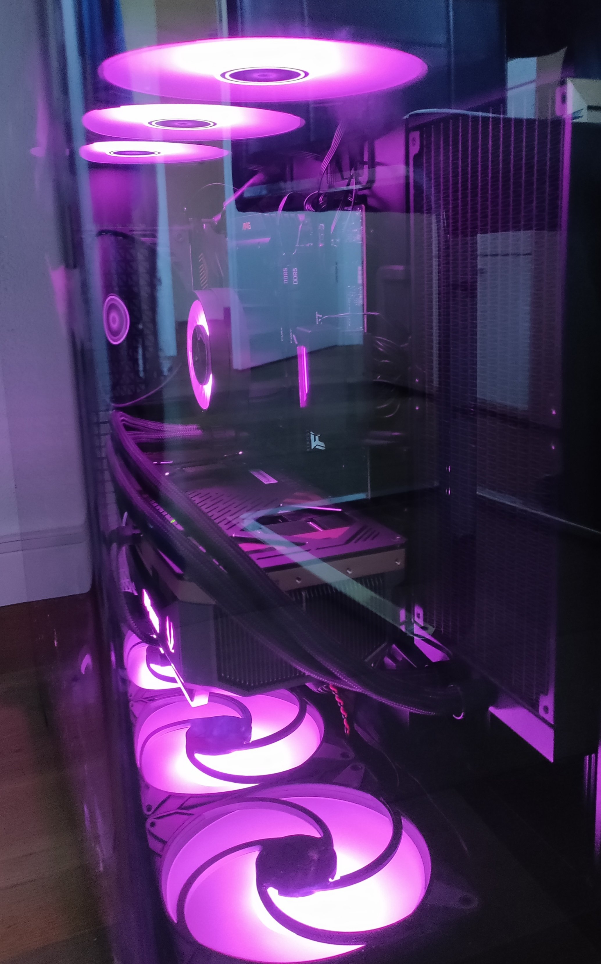

hier nochmal ein hübsches Foto, warte jetzt noch darauf, dass das CP-8920348 Mitte September wieder lieferbar ist, damit die "GPU-Peitsche" verschwindet und das Kabel auf der GPU-Rückseite entlang laufen kann.
Wüsste nichts, was ich sonst noch verbessern könnte.

Hier seht ihr Bilder vom neusten und letzten Update.

Nicht ganz denselben Blickwinkel getroffen und erschrocken wie viel Staub sich in den 2 Monaten seit Gehäusewechsel im selbigen gesammlt hat, den die Spiegelreflex mit aufgenommen hat (hab ihn wegretuschiert). wirkt mit dem 12v2x6 Kabel auf jeden Fall edler.MGFirewater schrieb:Anhang anzeigen 1646189
