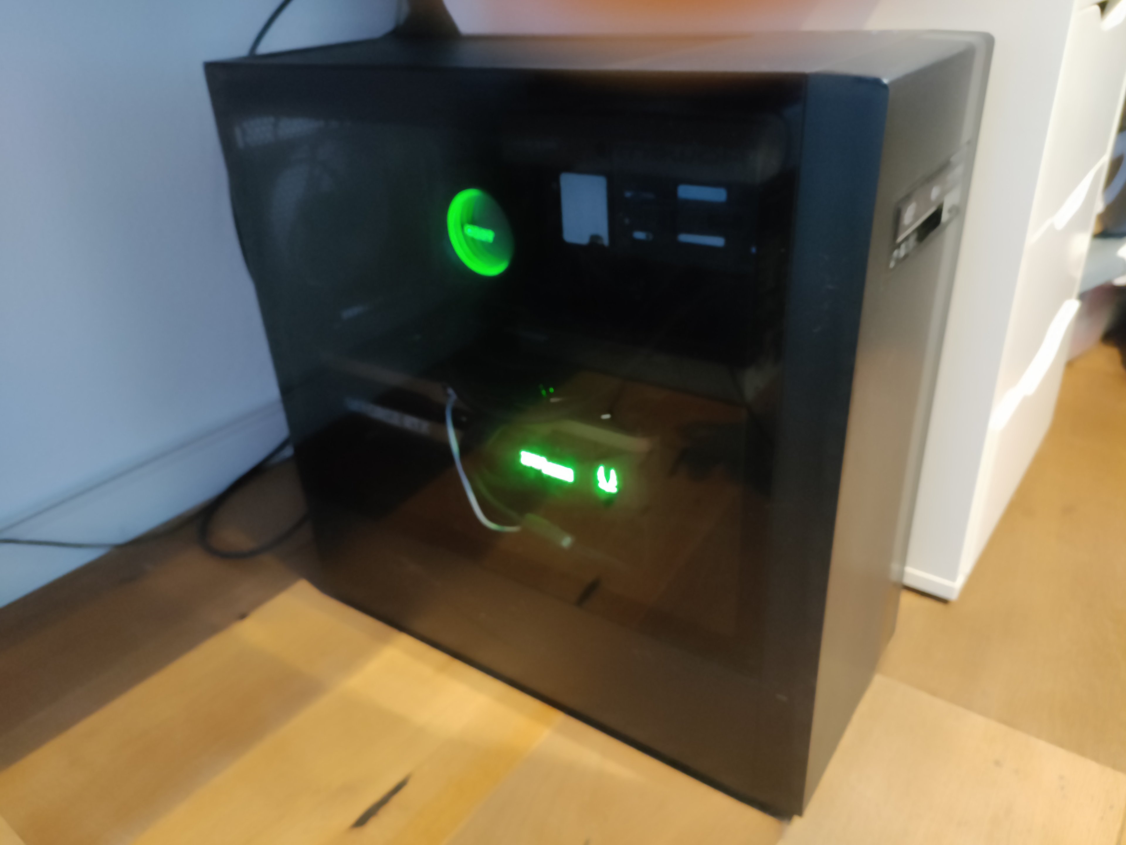

Gestern etwa 3-4 h gewerkelt und heute nochmal etwa 2-3h ins Kabelmanagement investiert.
Ich bin zufrieden und meine untypische* Anordnung des Radiators funktioniert richtig gut.
In Cinebench r20 bin ich von 17066 auf 17650 Punkte geklettert (bei gleichem setting),
der dicke Artic Liquid Freezer 280 Radiator scheint i.V. zur nzxt x63 schon etwas zu bringen.
Und Dank der Tipps hier aus der Community, laufen die Lüfter deutlich leiser, als die der nzxt x63 und nzxt Cam frisst nun auch keine Ressourcen mehr, was bestimmt auch noch ein Leistungsplus gebracht hat.
Ich habe alle Lüfterkurven 0815 like im UEFI hinterlegt und benutze das msi center nur um das Mäusekino zu konfigurieren.
Ja die p14 pwm RGB der AIO sind identisch zu denen normalen Einzel-Lüftern, aber die Kabel sind kürzer. Aber auch hier sind die Kabel für RGB und pwm nicht an einer, sondern an 2 Seiten (um 90° versetzt) angebracht. Das hat das saubere Kabel anschließen bisschen verkompliziert und bestimmt 2h gedauert bis alle 6 RGB Lüfter so zueinander gedreht waren, dass die Kabelführung zum Mainboard passt.
*und jetzt nochmal zu meiner besonderen Anordnung.

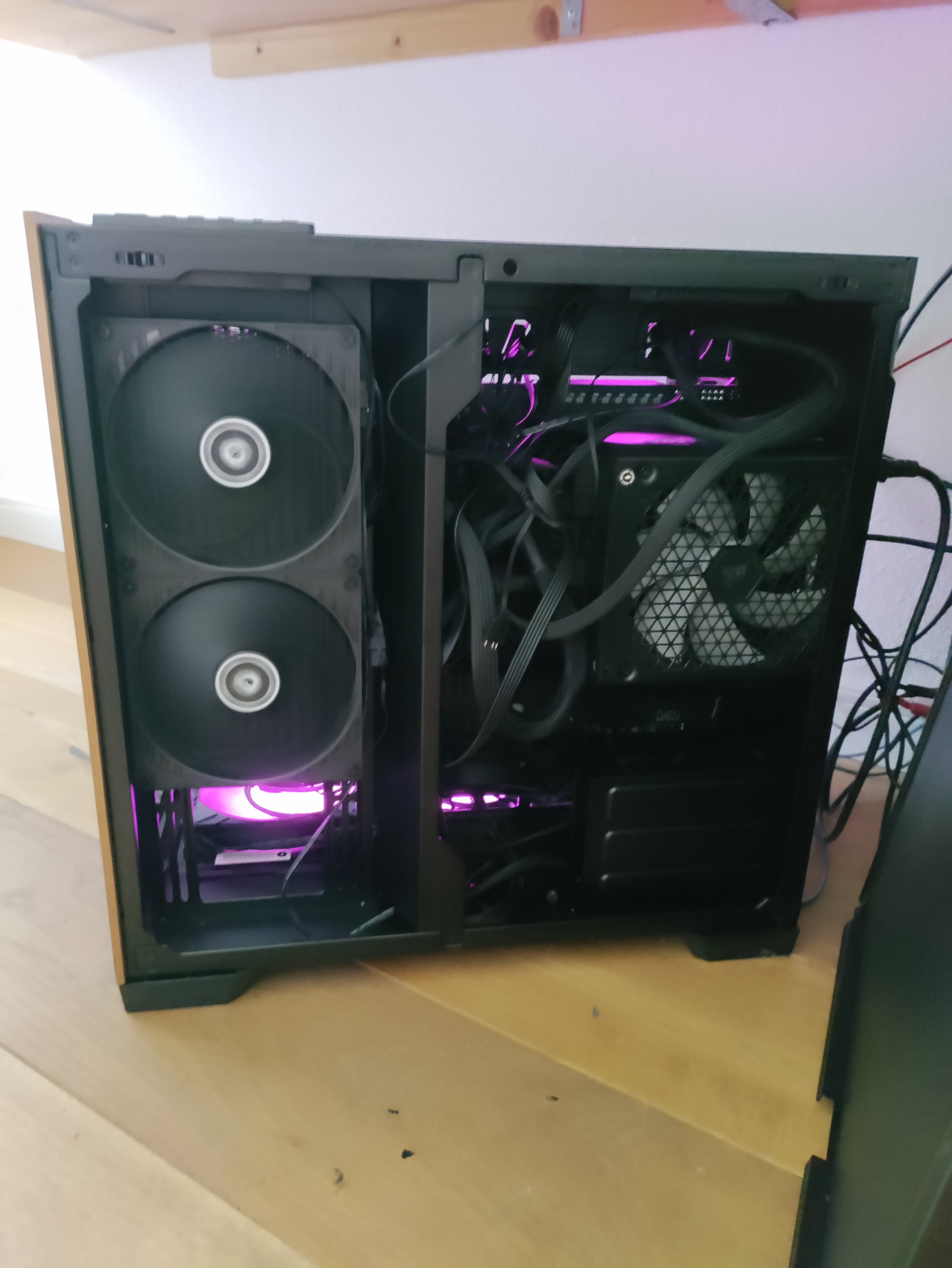

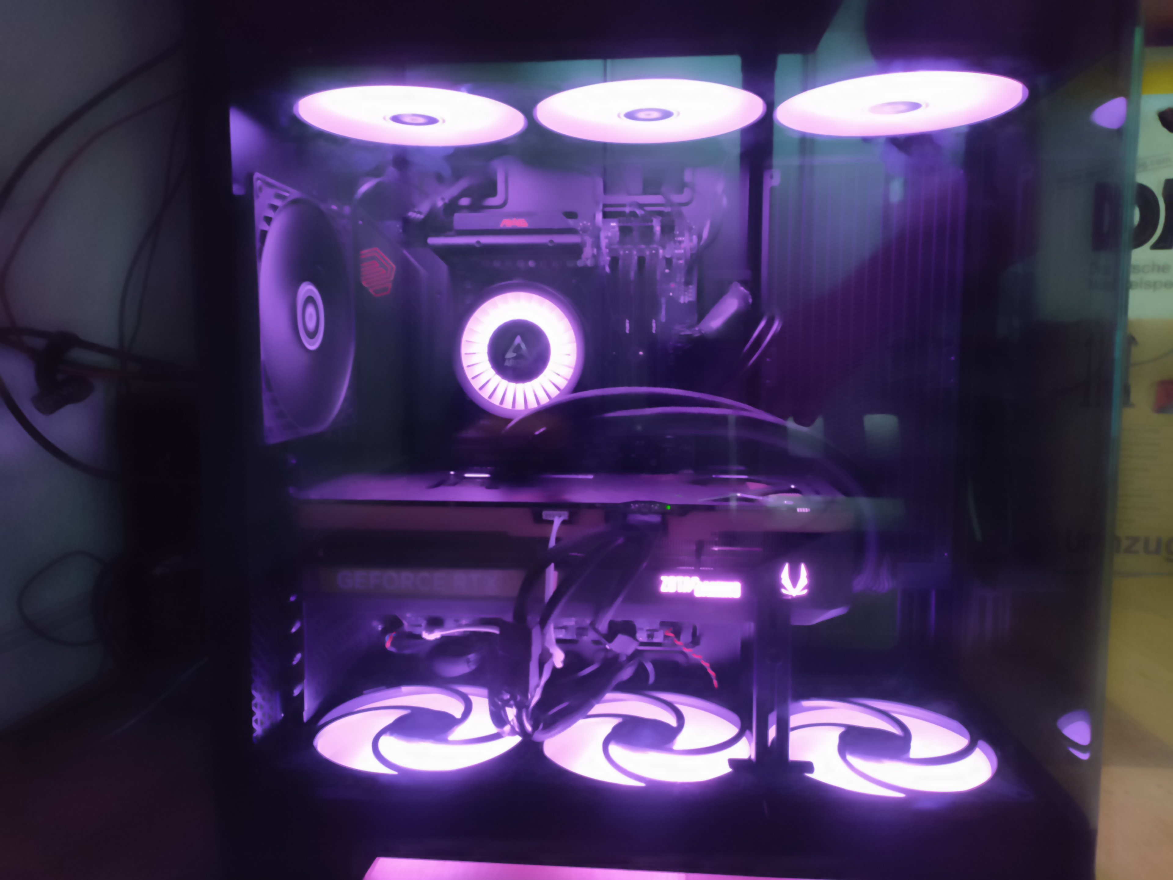

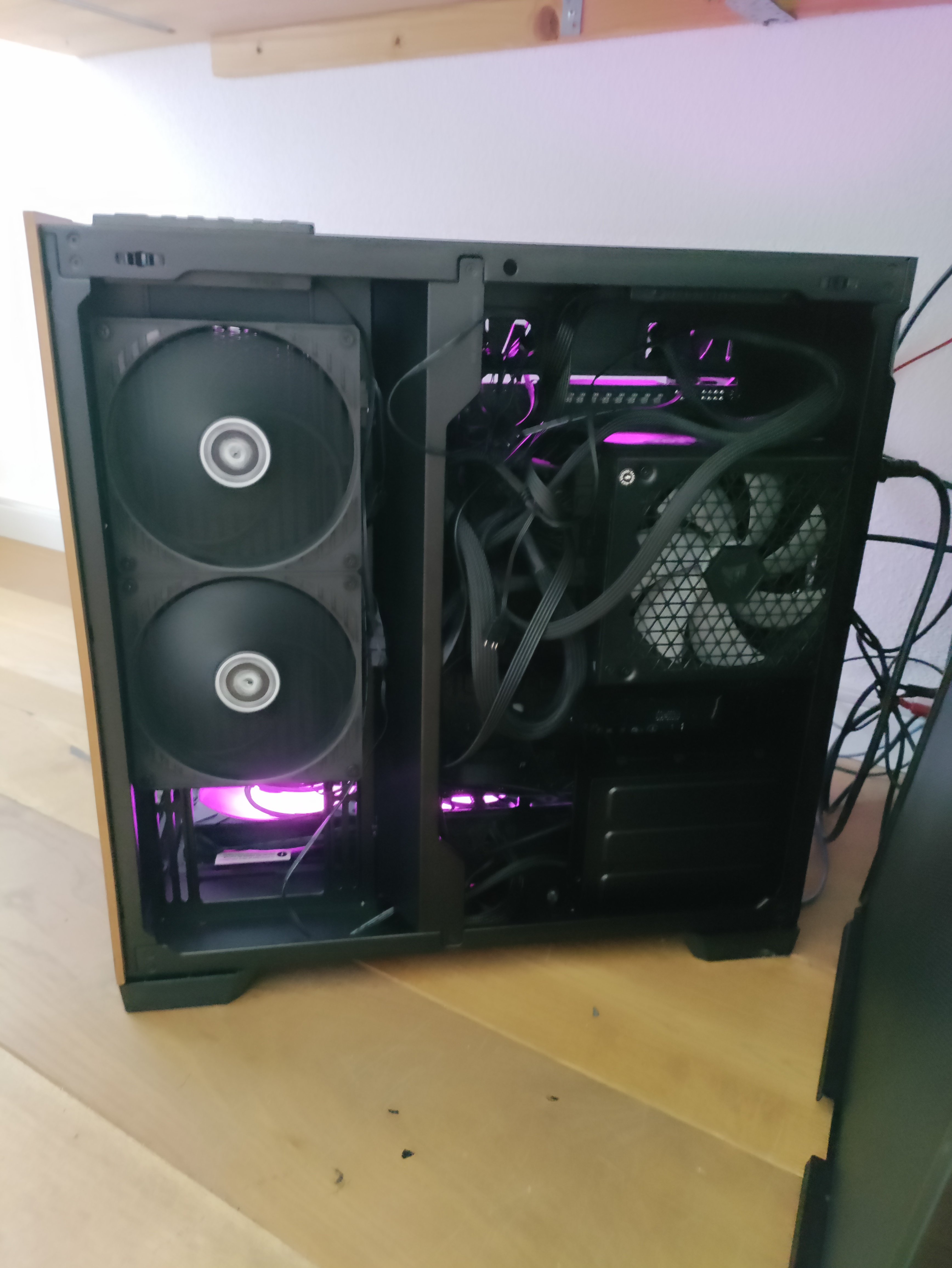

Ich wollte die beleuchte Pumpeneinheit auf der CPU, deswegen habe ich bewusst die Liquid Freezer 280 argb gekauft. Da ich die Lüfter aber in dem seitlichen Luftschacht kalte Raumluft ansaugen lasse, würde man das RGB sowieso nicht sehen. Deshalb habe die 2 RGB Lüfter abgebaut, und dort 2 unbeleuchtete p14 pwm Lüfter montiert. Diese saugen über den seitlichen Einsatz des C8 (der ein extra Abschirmblech hat) frische Raumluft für den Radiator an, der dann innen "im" Gehäuse sitzt.
Unter der GPU sitzt ein normaler p14 RGB mit den Zwei P14 RGB vom Radiator in Reihe und schaufeln mit etwa 780 U/min kalte Luft von unten ins Gehäuse.
Oben pusten 3 weitere Standard p14 pwm RGB die von der GPU erwärmte Luft nach draußen. (780-1100 U/Min, je nach System-Temperatur). Auf Empfehlung bläst noch ein weitere p14 pwm (ohne RGB) hinten Luft (600-800 U/Min) aus dem Gehäuse. Ich mag den Look, des sichtbaren Radiators in der Seitenwand.
Zum Antec c8 Curve kann ich sagen einfach edel, der Mechanismus von den Seitenteilen ist grandios.
Wünschen würde ich mir nur, dass man unten und oben die Lüfterhalterungen herausnehmen könnte, damit man die Lüfter nicht im Gehäuse anordnen & drehen muss, sondern bequem auf dem Tisch verkabeln kann und am Ende nur den Primär-Lüfter mit dem Mainboard anschließen braucht.
und mit oc profil ist die gpu nun 5 grad kühler (und das obwohl es heute bestimmt 5° grad wärmer ist als damals im april), im 24/7 Profil sind es sogar 9 Grad

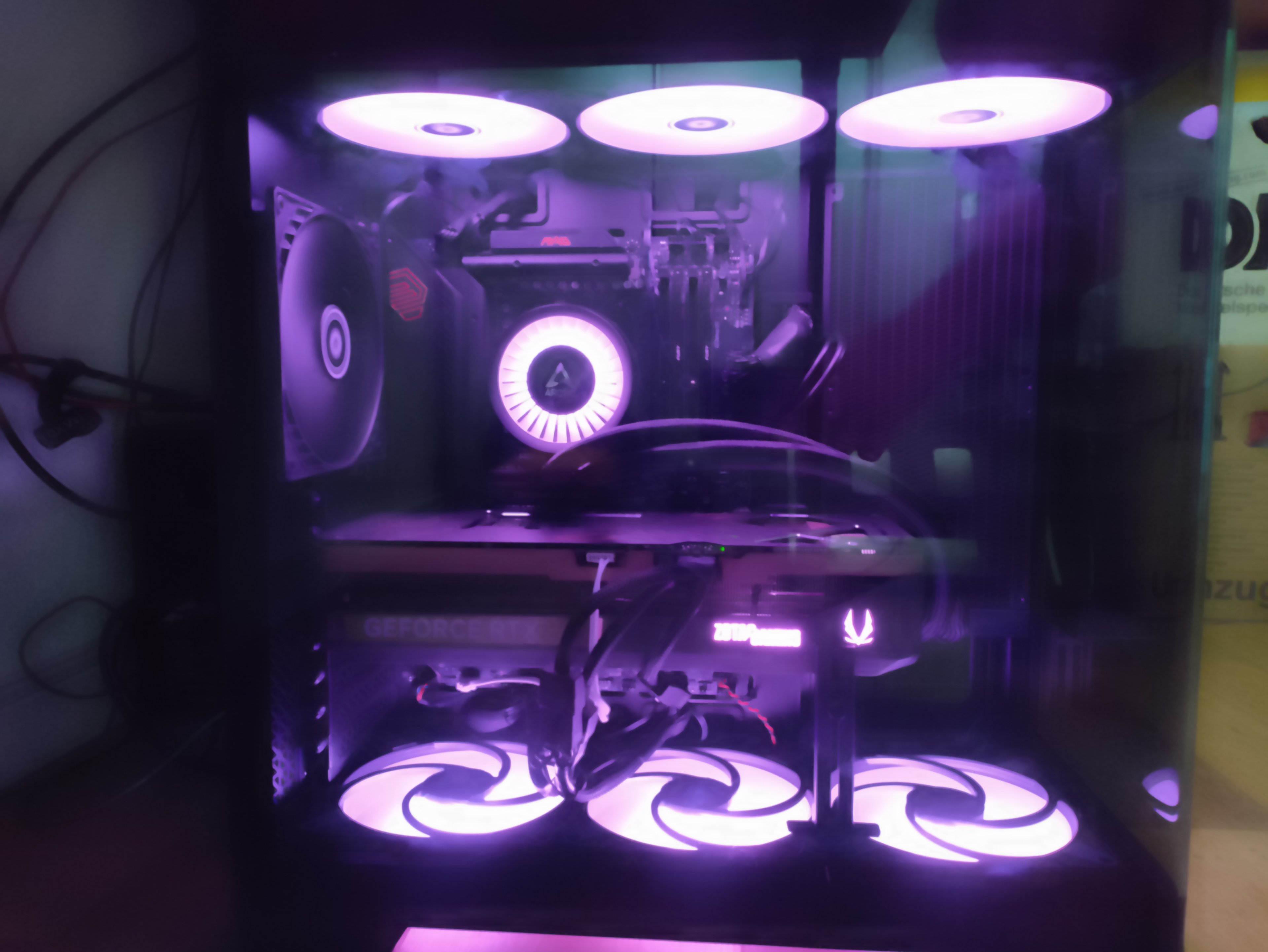

Danke für die ausführliche Beschreibung und das Feedback. Wenn du jetzt noch ein kleiiiines Bildchen machen könntest? ;)
Klaro @djducky

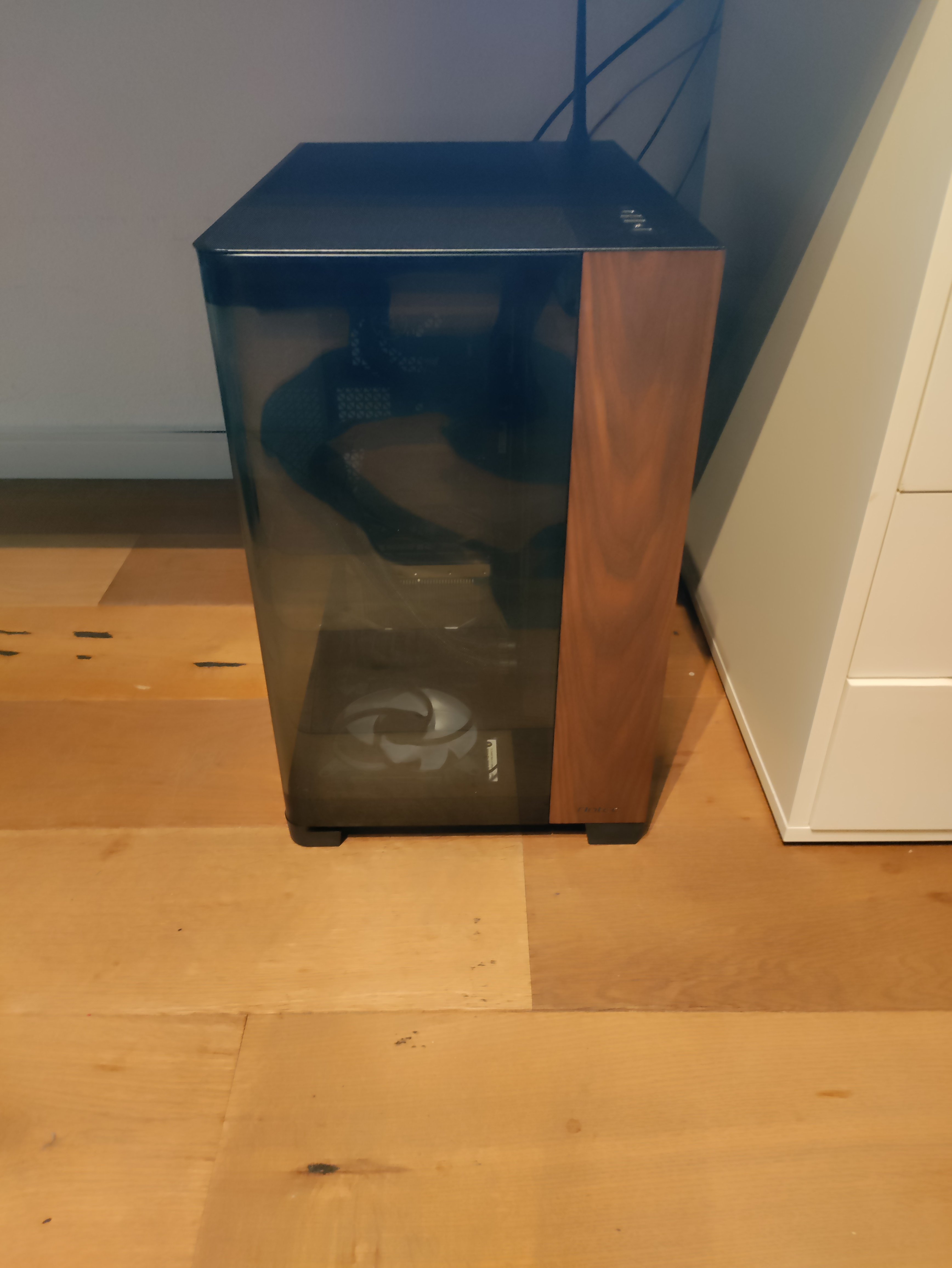

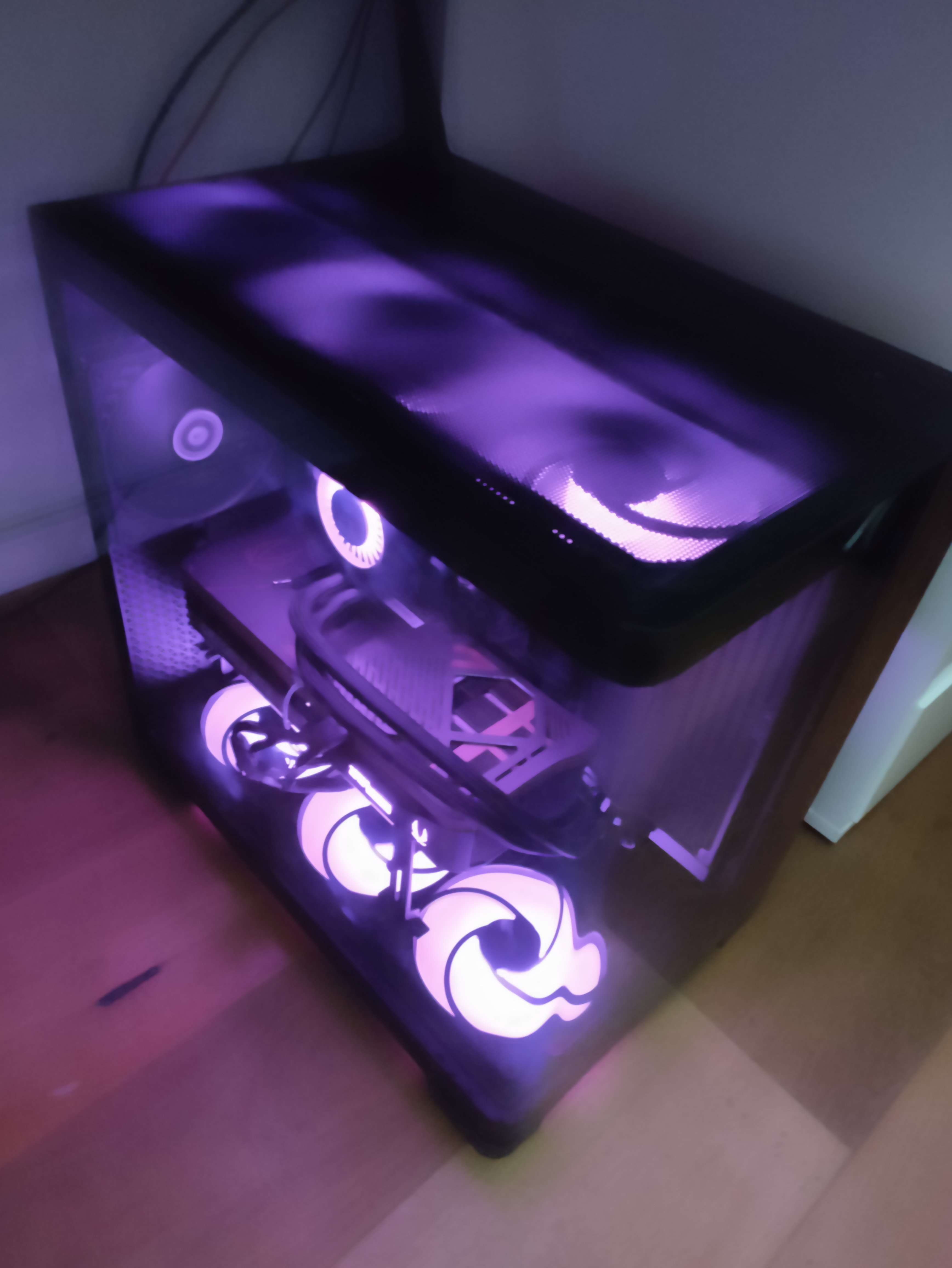

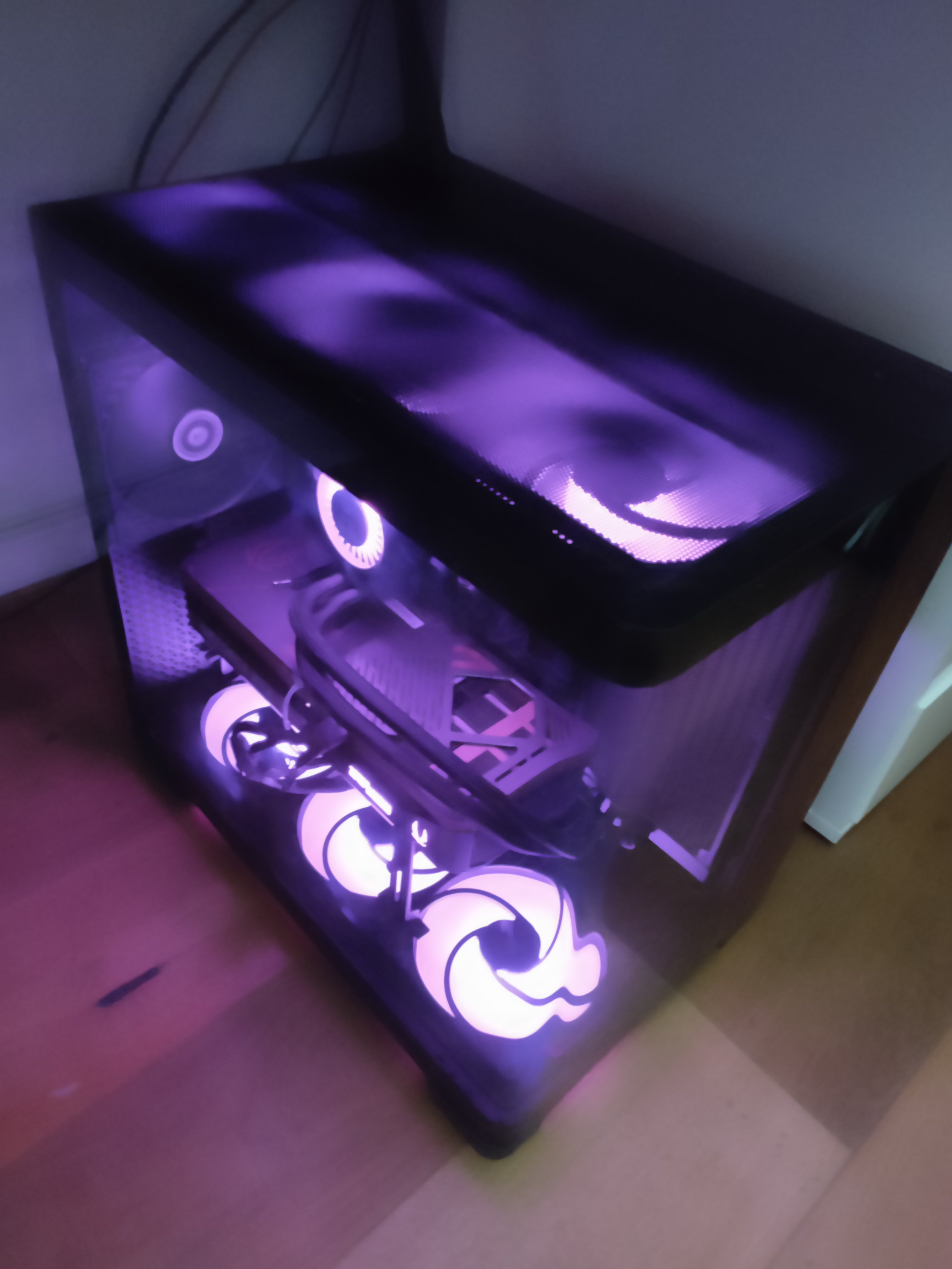

Meine Lieblingsfarbe ist übrigens Porsche Amethyst :D
Lüfter als Push Setting in der Seitenwand.

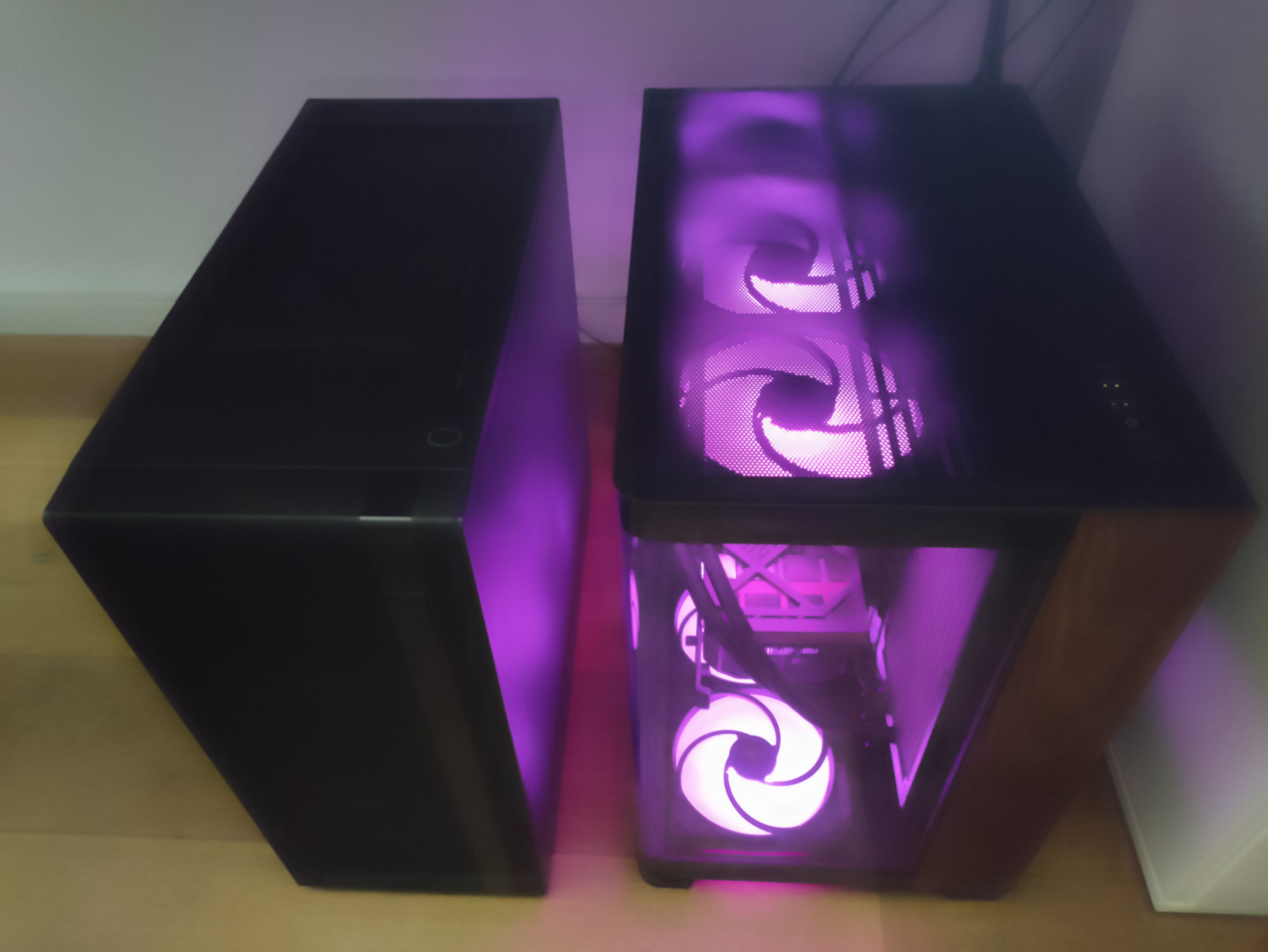

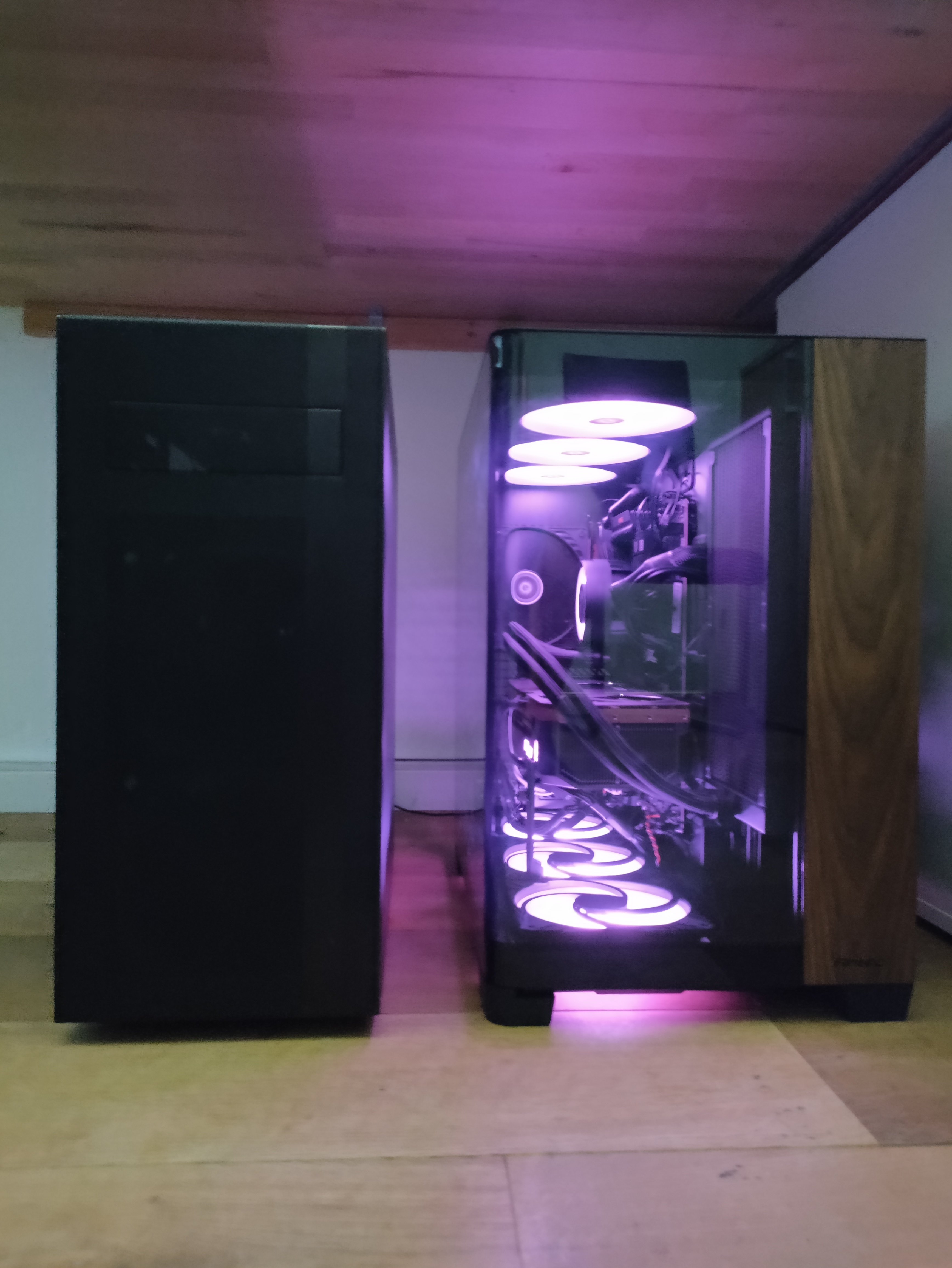

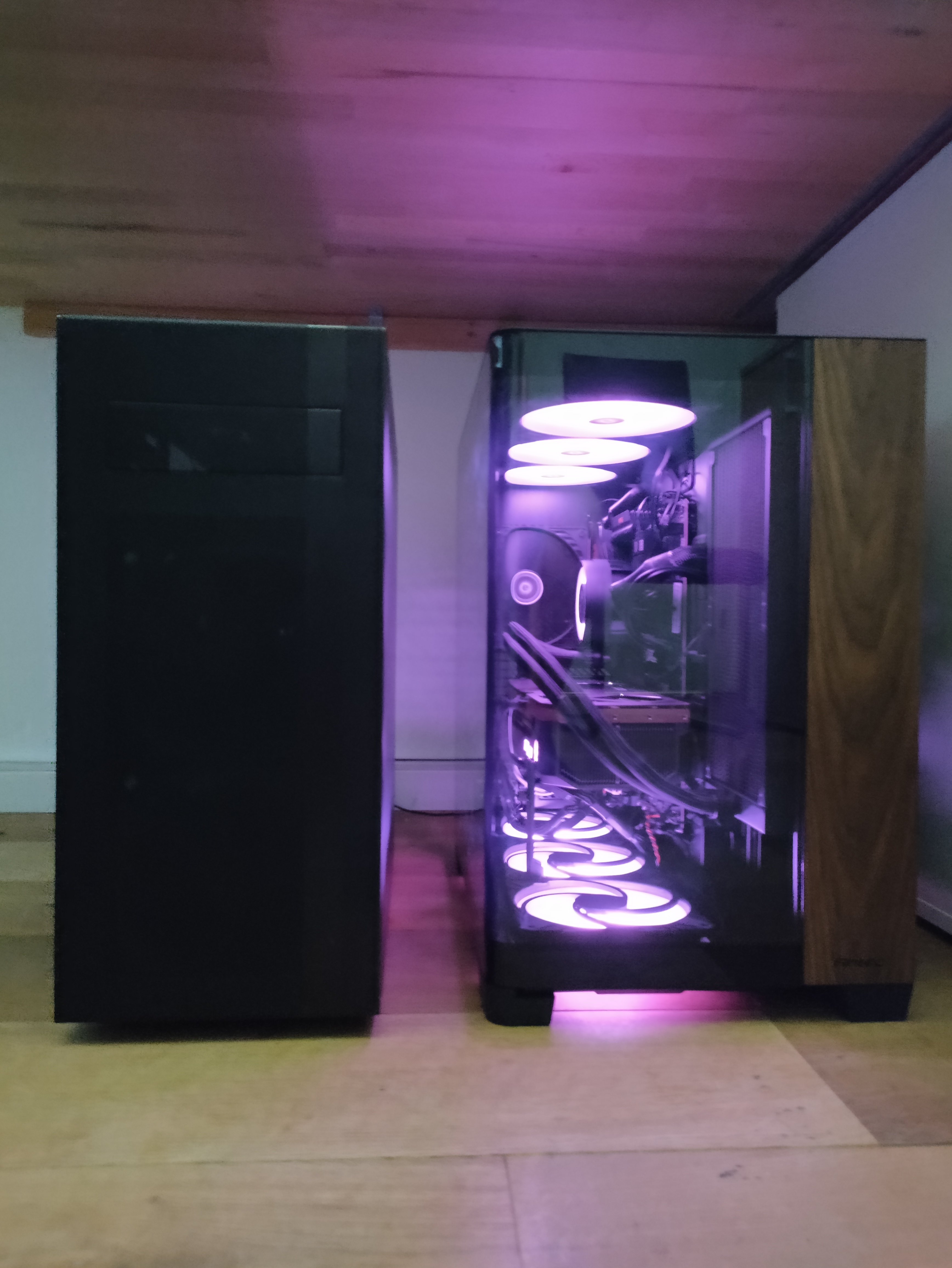

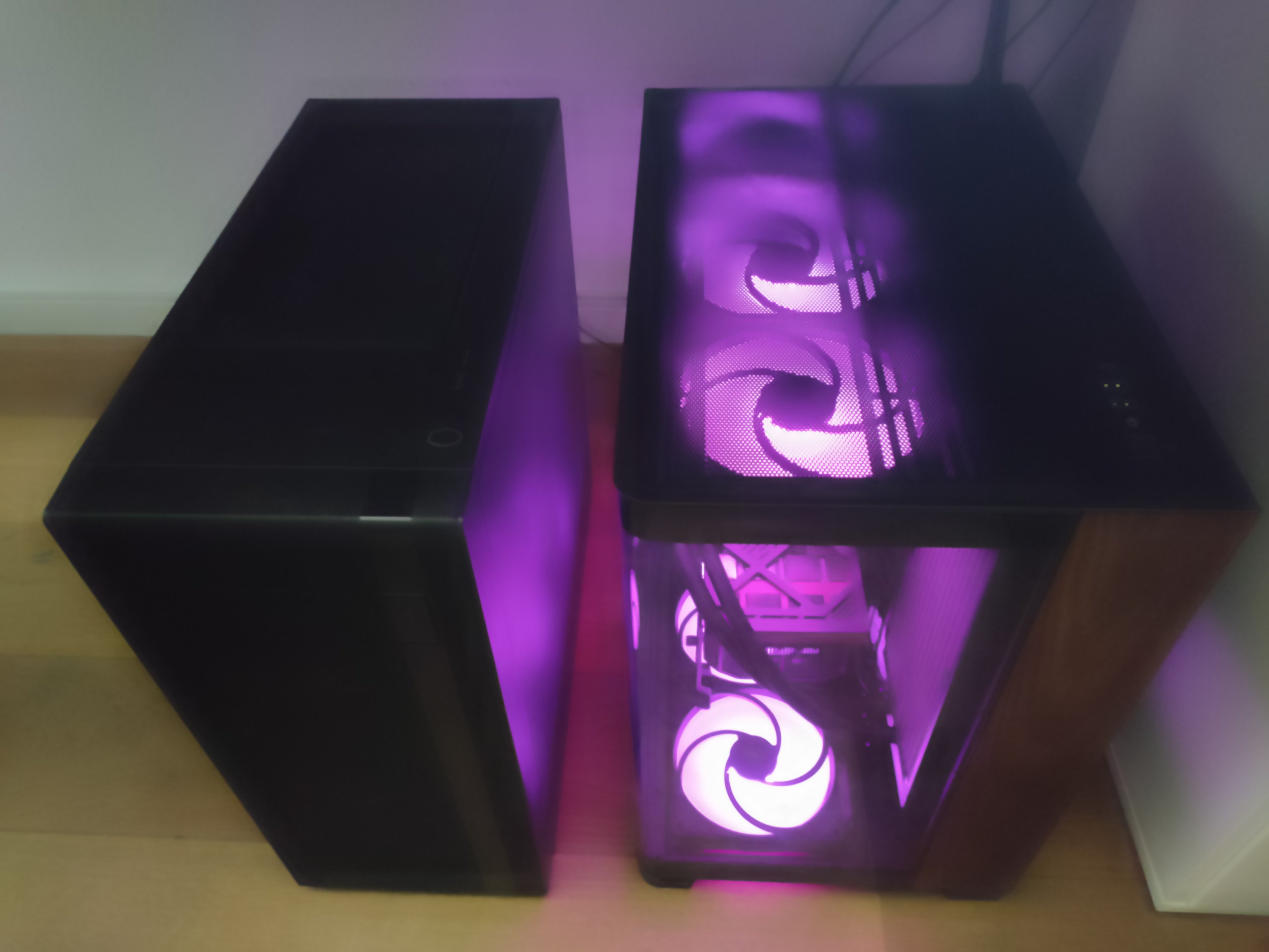

Vergleich zum NR600 ODD
Höhe und Tiefe absolut identisch. Das C8 (ca. 29,5 cm) ist aber gut 9 cm breiter als das NR600 (21 cm)

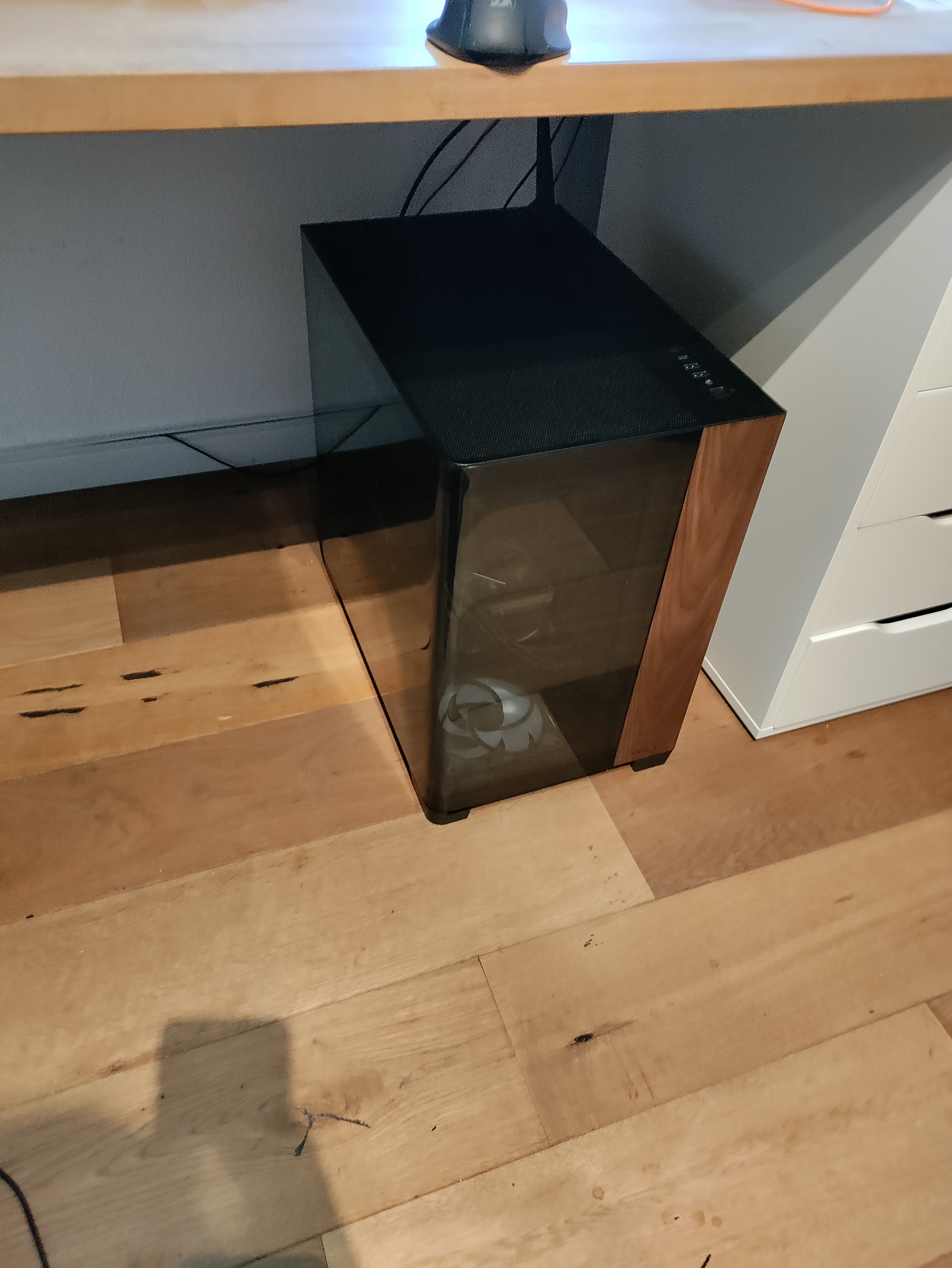

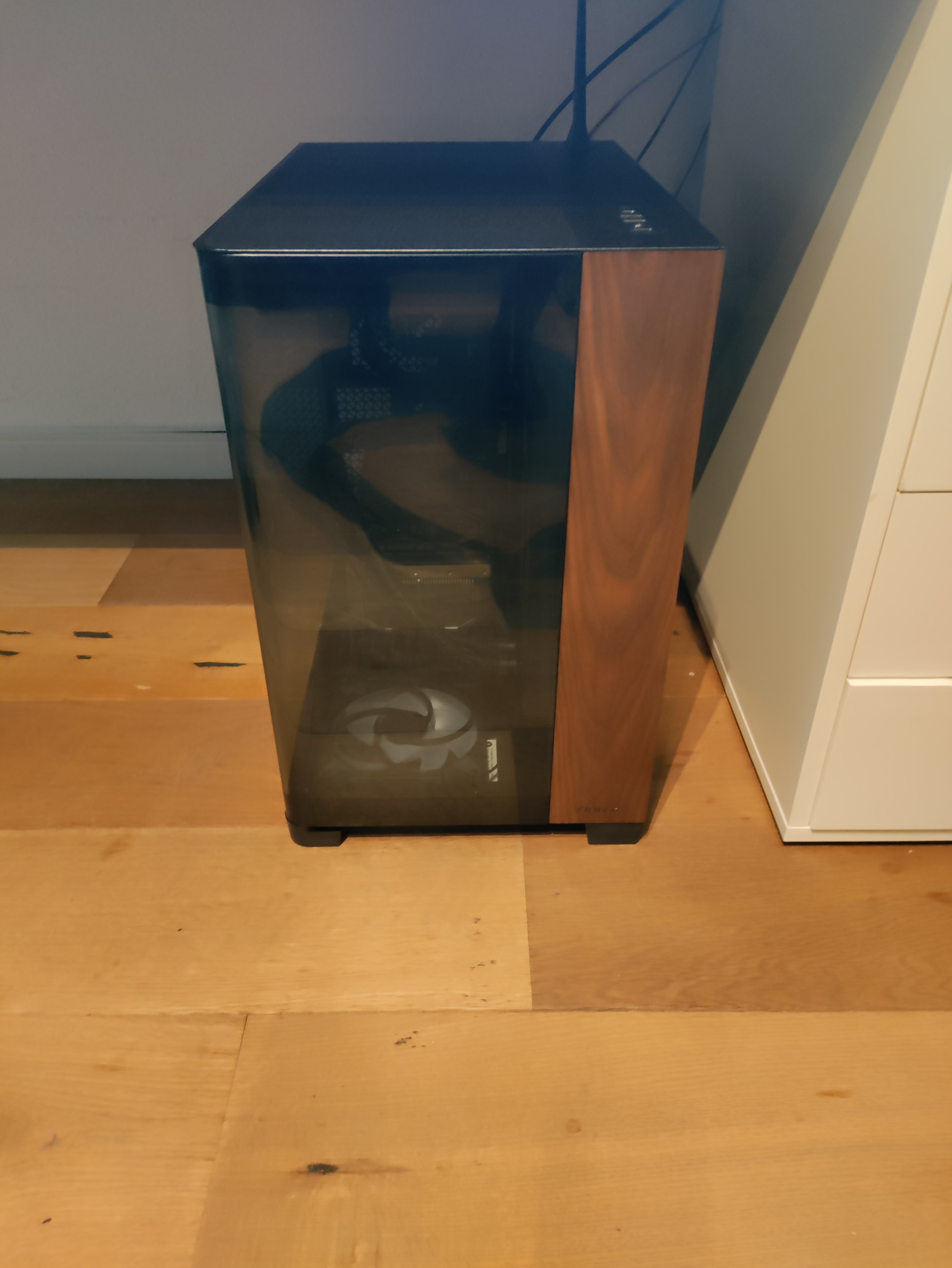

und so im ausgeschalteten Betrieb.

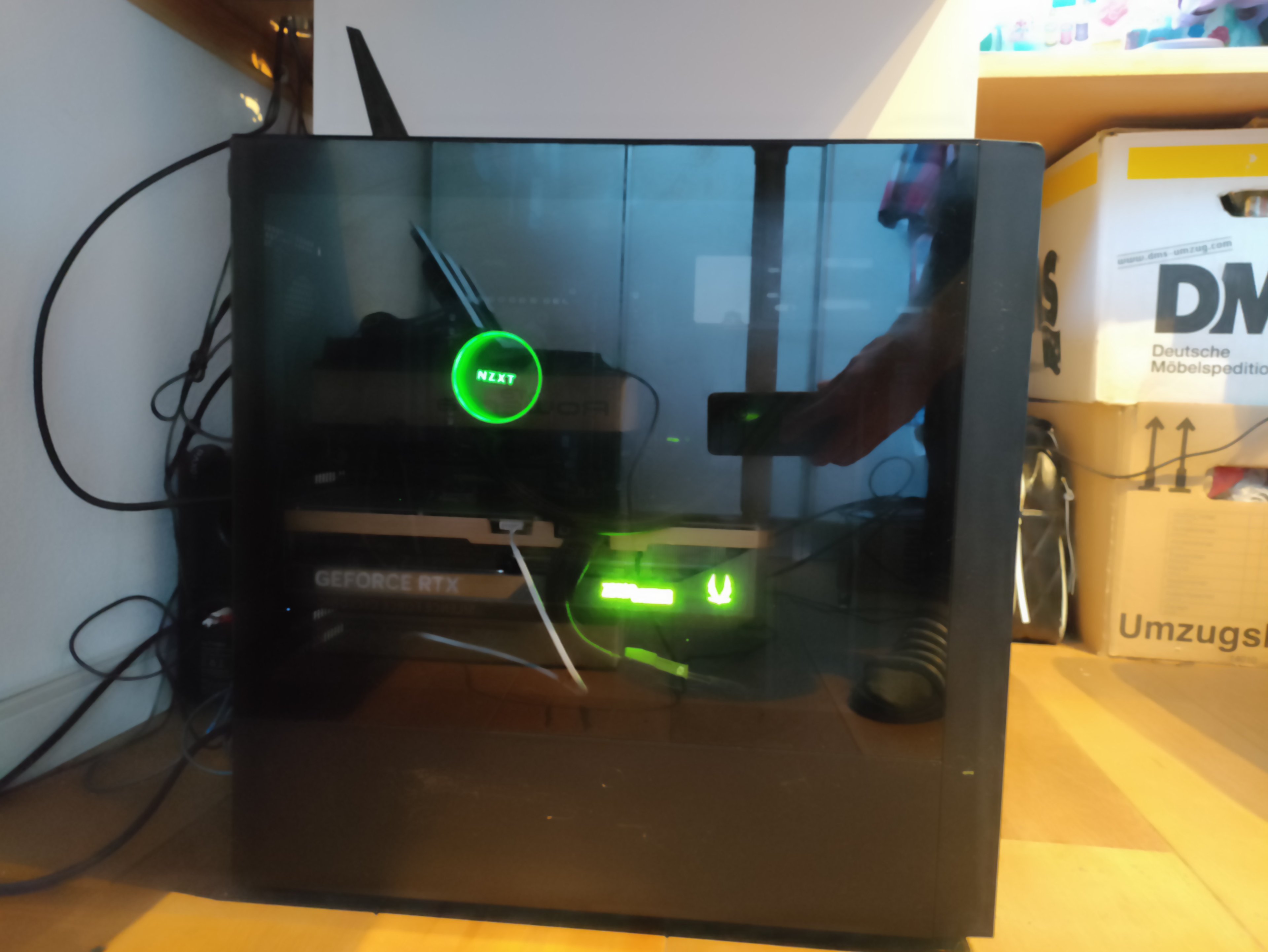

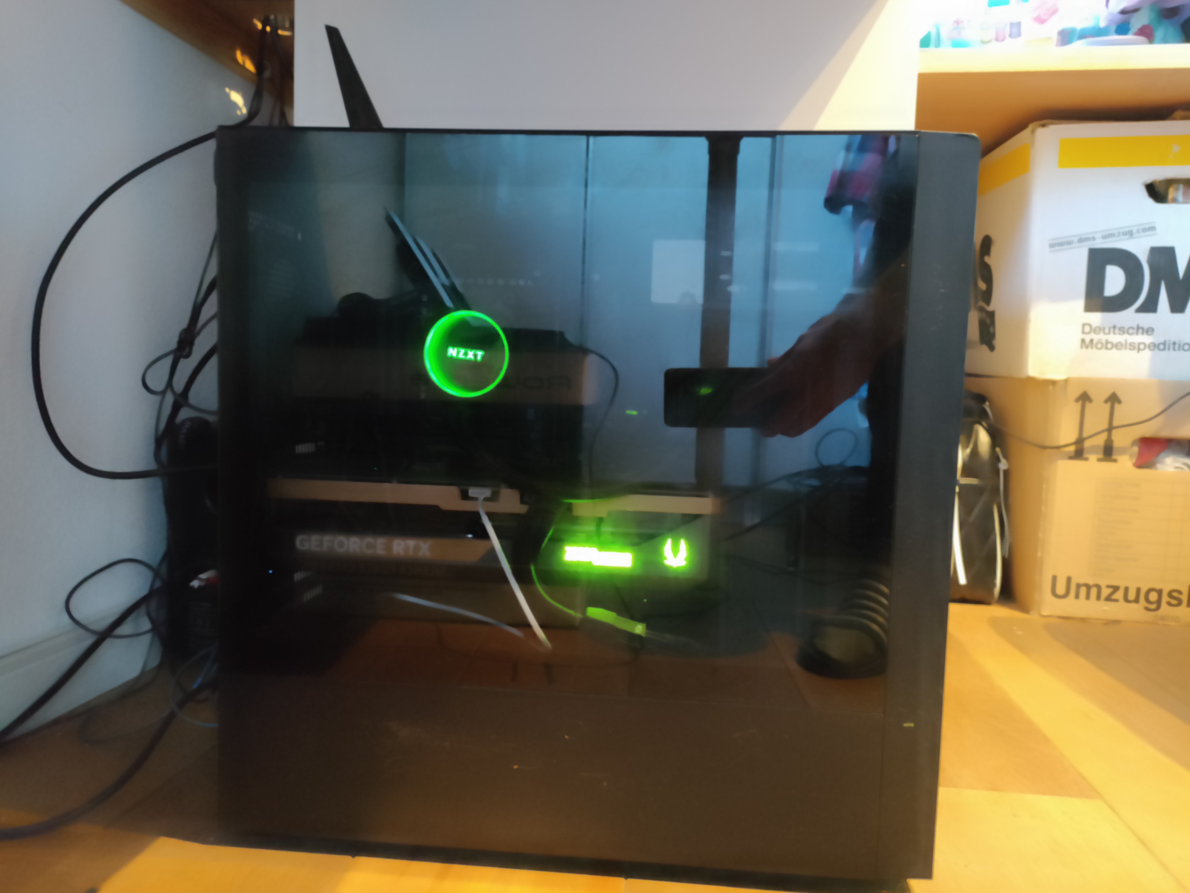

Und so sah es bisher aus.
Reaktionen: djducky
Hab dank für die vielen Bilder! :)
Jetzt habe ich es auch mal vor Augen. Ja, eigenwillige Konstruktion, muss ich gestehen. Weil du im Grunde warme Luft auf die Grafikkarte bläst. Aber wenn der Luftstrom von unten nach oben das kompensiert und es seinen Zweck erfüllt, warum nicht?
besser als wenn die gpu den radiator aufheizt
die artic hat leider keinen wassertemperatur-sensor, aber bei der x63 hatte ich immer um die 32 grad warmes wasser, denke die Abluft der gpu bei 55-70°c ist wärmer.
Naja, da hat man ja normal auch drei Intakes von der Seite, gerade der obere davon haut ne Menge Frischluft direkt in den CPU-Radiator. Alles wird etwas nach links gedrückt richtung Hecklüfter. Das passt schon, machen 90% mit ähnlichem gehäuse so. ;)
Aber man kann es so machen wie du, ist ja okay.
