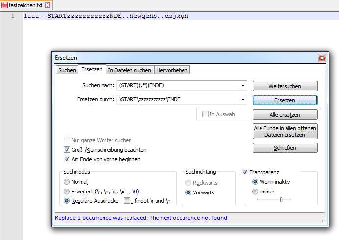

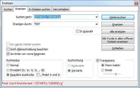

Das klingt schon einmal gut. Der NotePad++ habe ich auf meinem Rechner. Nun weiß ich leider nicht, wie ich bei diesen die regulären Ausdrücke parametriere ...

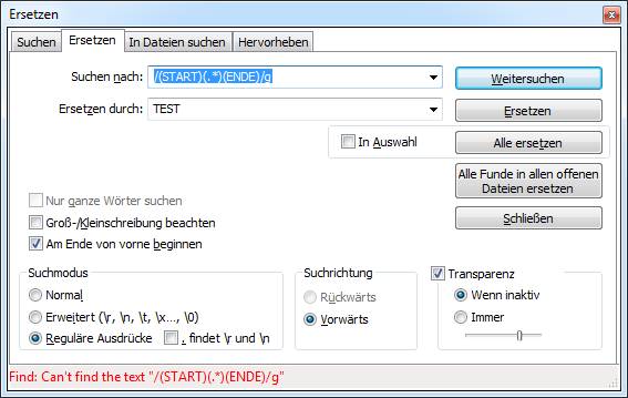

Dieser Schnellversuch klappte schon mal nicht :(

mein Regex, nur ohne die / /g
bei Replace dann: "\1"HIER WAS GETAUSCHT WERDEN SOLL"\3" ohne die " jeweils.
\1 und \3 sind die Capturing Groups die erhalten bleiben sollen.

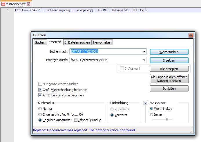

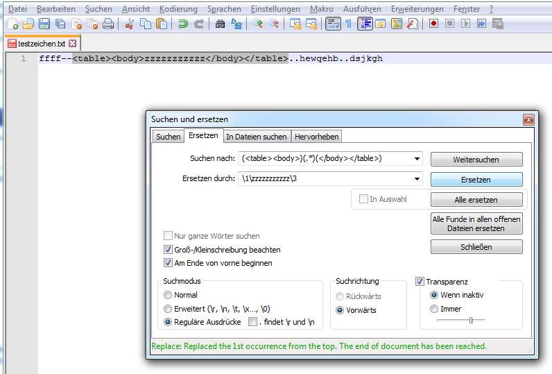

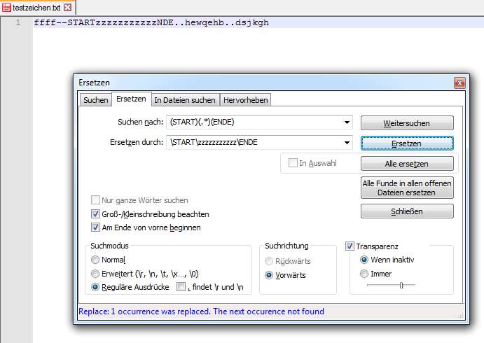

Der erste Erfolg hat sich nun eingestellt. Jedoch ist irgendwie noch ein Fehler im Ausdruck. Nach dem Ersetzen fehlt das erste "E" von der Capturing Group ENDE.

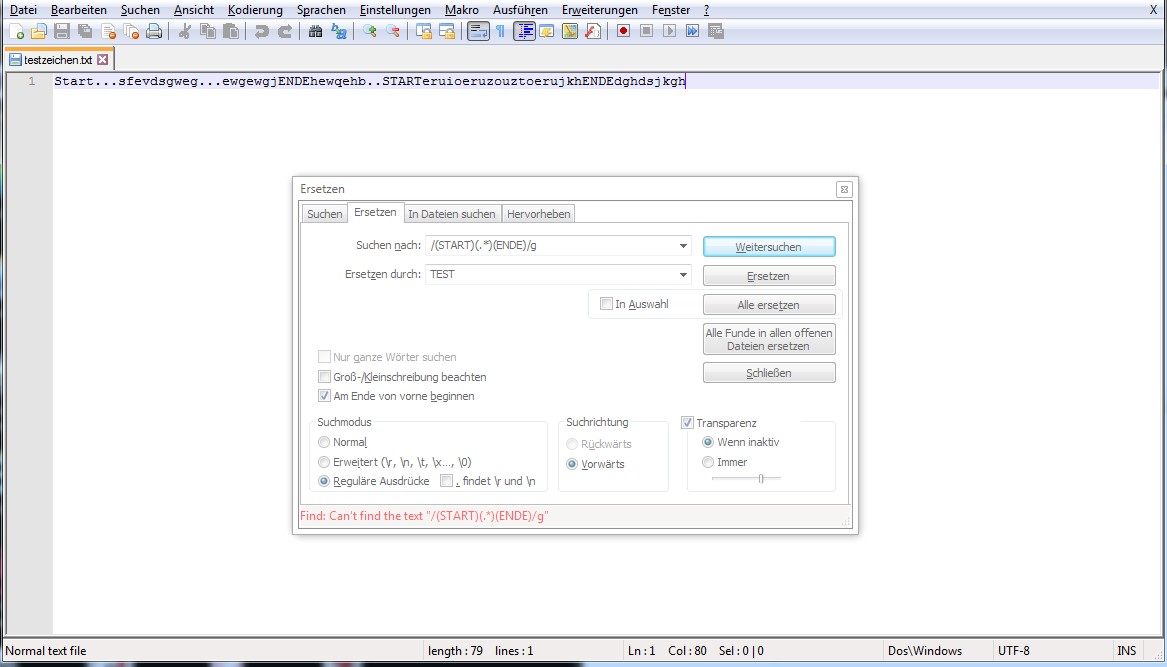

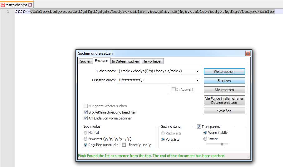

Ein weiteres neues Problem: Wie kann ich es bewerkstelligen, dass wenn die Capturing Groups mehrfach auftreten, nicht vom ersten START bis zum letzten ENDE ersetzt wird sondern 2 mal jeweils von START bis ENDE. ?
z.B.: START...abcde....ENDE...xyz....START..uvw123...ENDE
Vielen vielen DANK e_LAP, damit klappt es einwandfrei. :):)

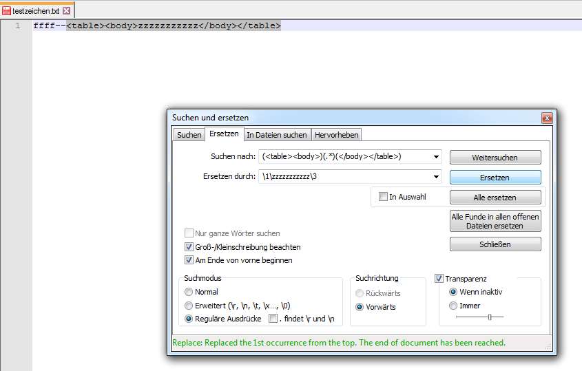

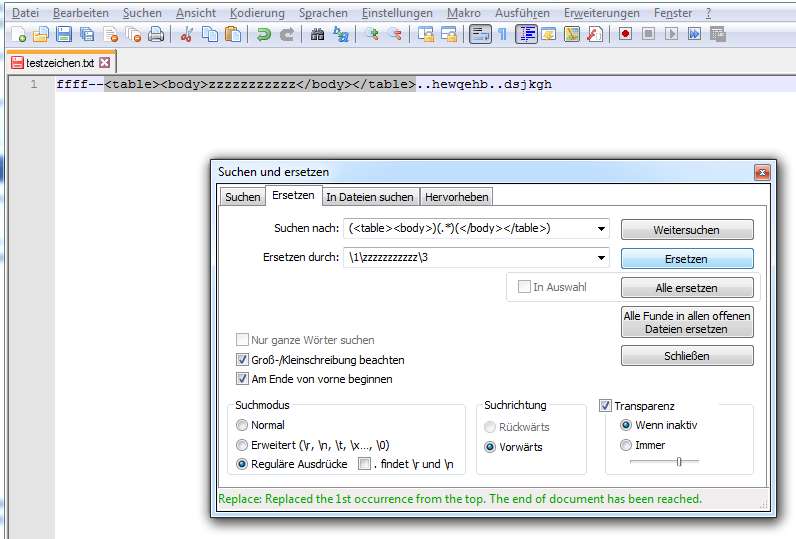

Hast Du evt. auch noch eine Idee, wie ich das Verschachtelungsproblem dabei lösen kann. Mein Ziel ist, dass einzeln ersetzt wird, nicht zwischen den äußersten beiden "Beginn" "Ende" Schlüsselwörtern, wenn sich darin untergeordnete "Beginn" und "Ende" befinden

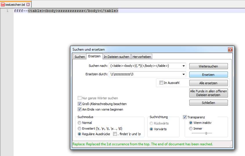

Was soll bei den neuen Fotos jetzt ersetzt werden? Habe deine Anforderung nicht ganz verstanden.
Bsp.:
fa34<table><body>rsta</body></table>abcdffff<table><body>yzt</body></table>rewsd
Der Text zwischen <table><body> und </body></table> soll ersetzt werden z.B. durch ZZZ.
Mit der bisherigen Form des regulären Ausdruckes für Suchen und Ersetzen entsteht:
fa34<table><body>ZZZ</body></table>rewsd
Ziel ist es aber folgende Form:
fa34<table><body>ZZZ</body></table>abcdffff<table><body>ZZZ</body></table>rewsd

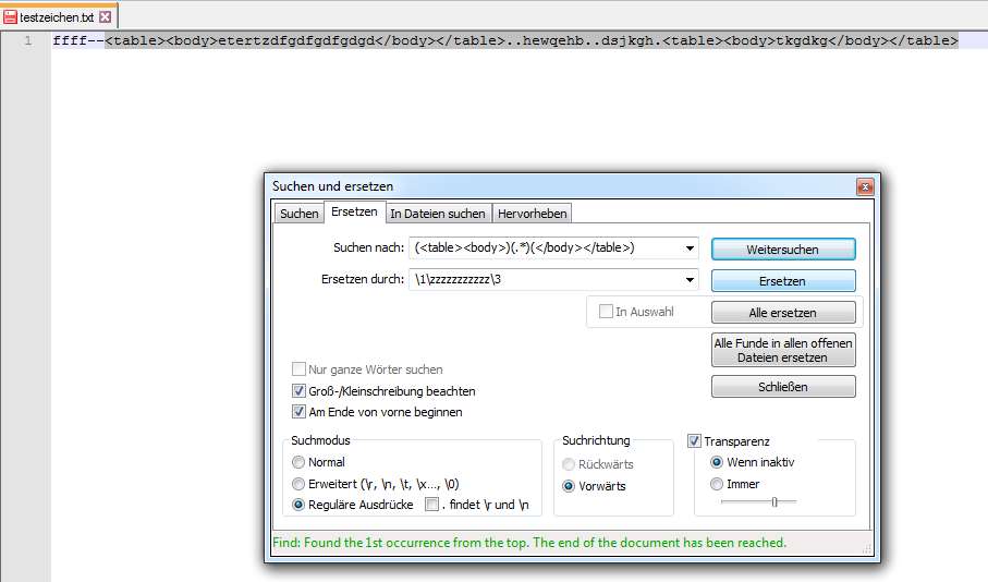

bei search:
Code:
(.*)(<table><body>)(.*)(<\/body><\/table>)(.*)(<table><body>)(.*)(<\/body><\/table>)(.*)
bei replace:
Code:
\1\2text\4\5\6text\8\9
statt 'text' deinen neuen Inhalt
\nummer entspricht jeweils einer gekappselten Einheit also (xxx)
.* -> beliebiges Zeichen, beliebig oft.
Bei Replace gibst du einfach an, welche gekappselten Gruppen so bleiben sollen. Und alles andere schreibst du als Klartext direkt rein.
\/ entspricht einem escapten /. Wird gebraucht da / ein reserviertes Symbol ist.

Und wenn die Anzahl der zu suchenden Elemente unbekannt ist. Kann man dem Suchalgorithmus irgendwie "beibringen" immer nur den Teil zwischen 2 benachbarten Einheiten (öffnende und schließende) zu ersetzen ?
Puh, ich bin auch eher reguläre Ausdrücke Anfänger. Das hört sich dann nach nem deutlich komplexeren Ausdruck an.
was wäre mit:
Code:
und
Code:
\1\2text\4\5
Wenn jeweils nur einmal pro Zeile auf und wieder zu geht, klappts bei mir.
