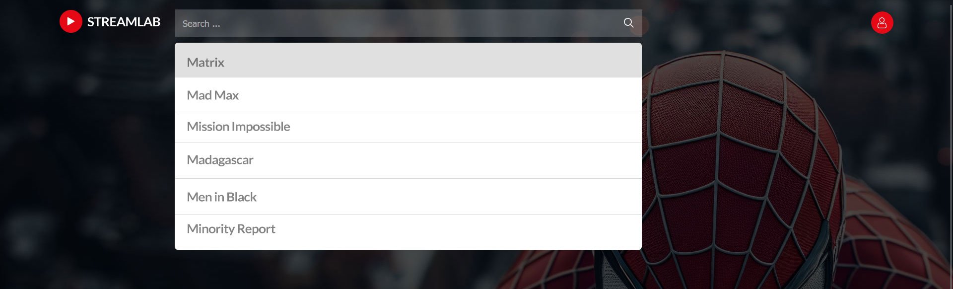

Ich bin gerade am Verzweifeln und suche zur Zeit eine Lösung um das Problem zu beheben. Selbst Chatgpt kann mir keine richtige Auskunft darüber geben, daher frage ich die ComputerBase Community.
Vielleicht kennt sich Jemand aus und kann mir behilflich sein.
Im Anhang befindet sich ein Bild welches zur Veranschaulichung dient. Ich habe ein Suchfeld:
<input type="search" id="search" class="search_field" name="field_search" placeholder="Search ..." />
In der obigen Zeile, kann man es gut erkennen. Dort befindet sich ein Suchfeld und ich will, dass bei Eingabe eines Buchstaben einige Begriffe angezeigt werden.
In HTML und CSS kenne ich mich zwar gut aus, aber in Javascript bin ich eine komplette null. Hat Jemand Rat für mich?

Tornhoof schrieb:
Du meinst type ahead mit fixer Liste, manchmal auch Local Data genannt.
Zb
https://www.npmjs.com/package/typeahead-standalone?activeTab=readme
Habe mich damit beschäftigt, danke erstmal für den Link.
Bin jedoch mit den Dateien völlig überfordert, kann diese nicht implementieren. Dachte er an einfaches HTML und Javascript.

Ich hab's mit Javascript gut lösen können.
Code:
 <a href="javascript:void(0)" class="glass">
  <img src="[URL='https://www.computerbase.de/forum/view-source%3Afile:///C%3A/Users/IP%20Spoofing/Desktop/lager/lager/kino-bewerten/images/glass.png']images/glass.png[/URL]" alt="search glass" />
</a>
 <div id="suggestions"></div>
<script>
   const data = [
    { name: "Google", url: "[URL]https://www.google.de[/URL]" },
    { name: "YouTube", url: "[URL]https://www.youtube.com[/URL]" },
    { name: "Wikipedia", url: "[URL]https://de.wikipedia.org[/URL]" },
    { name: "GitHub", url: "[URL]https://github.com[/URL]" }
const searchInput = document.getElementById("search");
const suggestions = document.getElementById("suggestions");
searchInput.addEventListener("input", function () {
const value = this.value.toLowerCase();
 suggestions.innerHTML = "";
if (!value) {
 suggestions.style.display = "none";
  return;
const matches = data.filter(item =>
      item.name.toLowerCase().includes(value)
matches.forEach(item => {
      const link = document.createElement("a");
      link.href = item.url;
      link.textContent = item.name;
      link.target = "_blank"; // öffnet in neuem Tab
      link.style.display = "block";
      link.style.padding = "10px";
      link.style.textDecoration = "none";
      link.style.color = "#333";
      link.style.borderBottom = "1px solid #cccccc"
     suggestions.appendChild(link);
suggestions.style.display = matches.length ? "block" : "none";
;</script>
