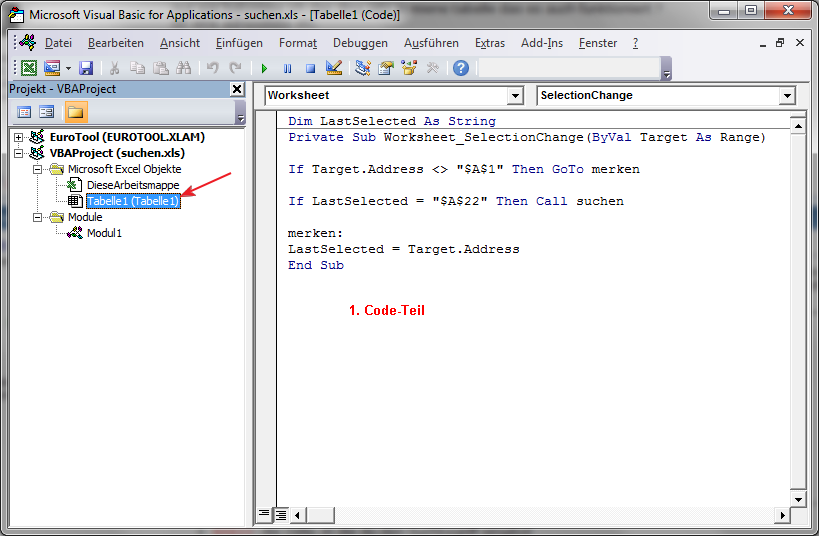

Mit Alt + F11 den VBA-Editor öffnen; sofern am linken Rand nicht zu sehen, über Strg + R den Projektexplorer (Ansicht | Projektexplorer) öffnen. Dort einen Doppelklick auf dein Arbeitsblatt (bspw. Tabelle1) und dann im rechten Fenster diesen Code einfügen:
Code:
Dim LastSelected As String
Private Sub Worksheet_SelectionChange(ByVal Target As Range)
If Target.Address <> "[COLOR="Green"]$A$23[/COLOR]" And Target.Address <> "[COLOR="blue"]$B$22[/COLOR]" Then GoTo merken
If LastSelected = "[COLOR="Red"]$A$22[/COLOR]" Then Call suchen
merken:
LastSelected = Target.Address
End Sub
  • $A$22: die Zelle, in die du den Suchbegriff eingibst
  • $A$23: eine Zelle unter deinem Eingabefeld
  • $B$22: eine Zelle rechts neben dem Eingabefeld
Letztere brauchst du natürlich nicht beide - hab ich nur gemacht, damit es sicher klappt; standardmäßig wird ja das Feld darunter mit Enter ausgewählt, also würde in diesem Fall Zelle A23 genügen. Theoretisch kannst du hier jede x-beliebige Zelle angeben - du musst diese Zelle aber nach der Eingabe entweder durch Bestätigen mit Enter oder aber mit der Maus auswählen.
vba_1.png​

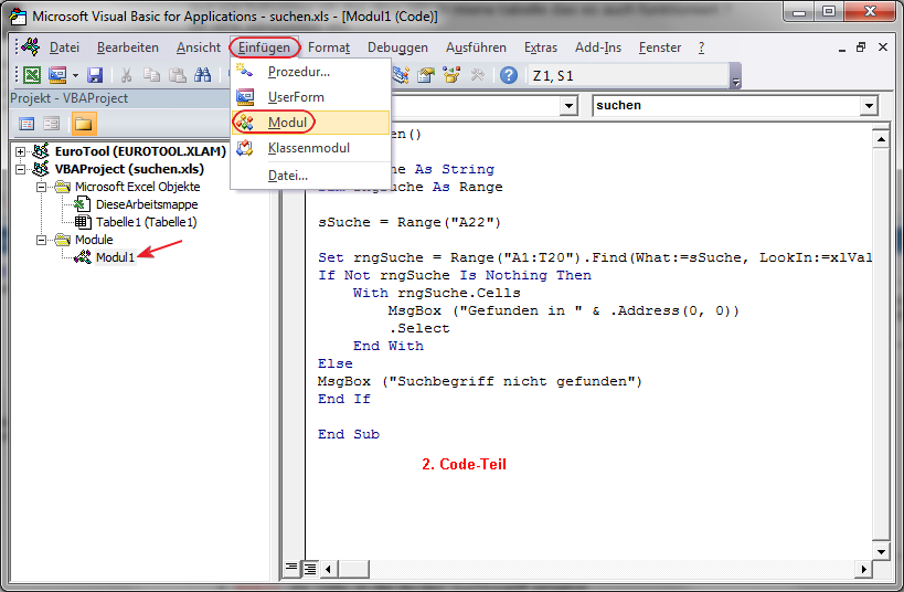

Den nächsten Code kannst du theoretisch direkt darunter einfügen oder aber in ein eigenes Modul (Einfügen | Modul). Steht der Code in einem eigenen Modul, kann jedes Tabellenblatt darauf zugreifen, ansonsten nur das, in welches du den Code eingefügt hast.

End Sub
A22: wie gehabt dein Eingabefeld
A1:T20: der Zellbereich, der durchsucht werden soll.
vba_2.png​
