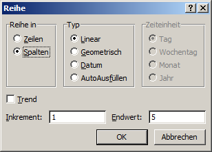

Moin slavic,
ob es nun einfach ist, musst du selber entscheiden. Also in A1 steht der Startwert, also -5. Dann im Register 'Start' auf Füllbereich und dann Reihe... Im Fenster gibst du die Werte ein, die du willst (siehe Anhang).
