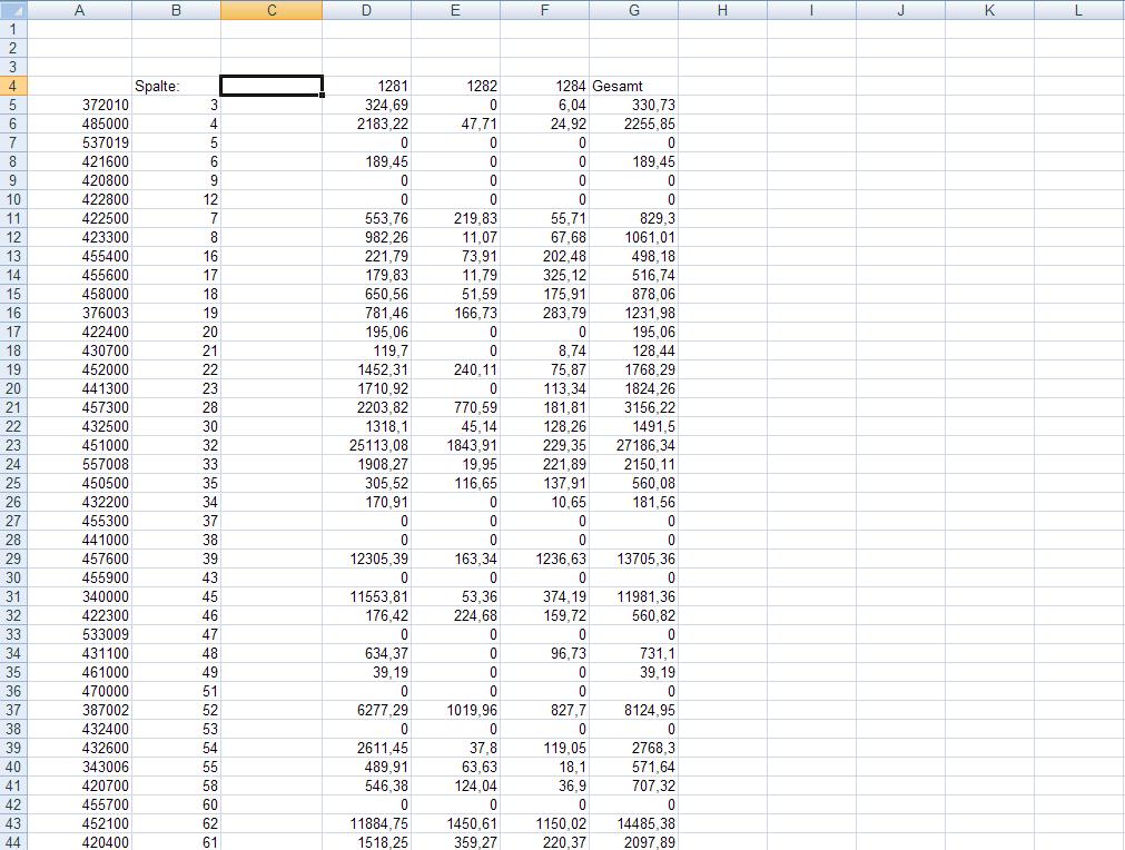

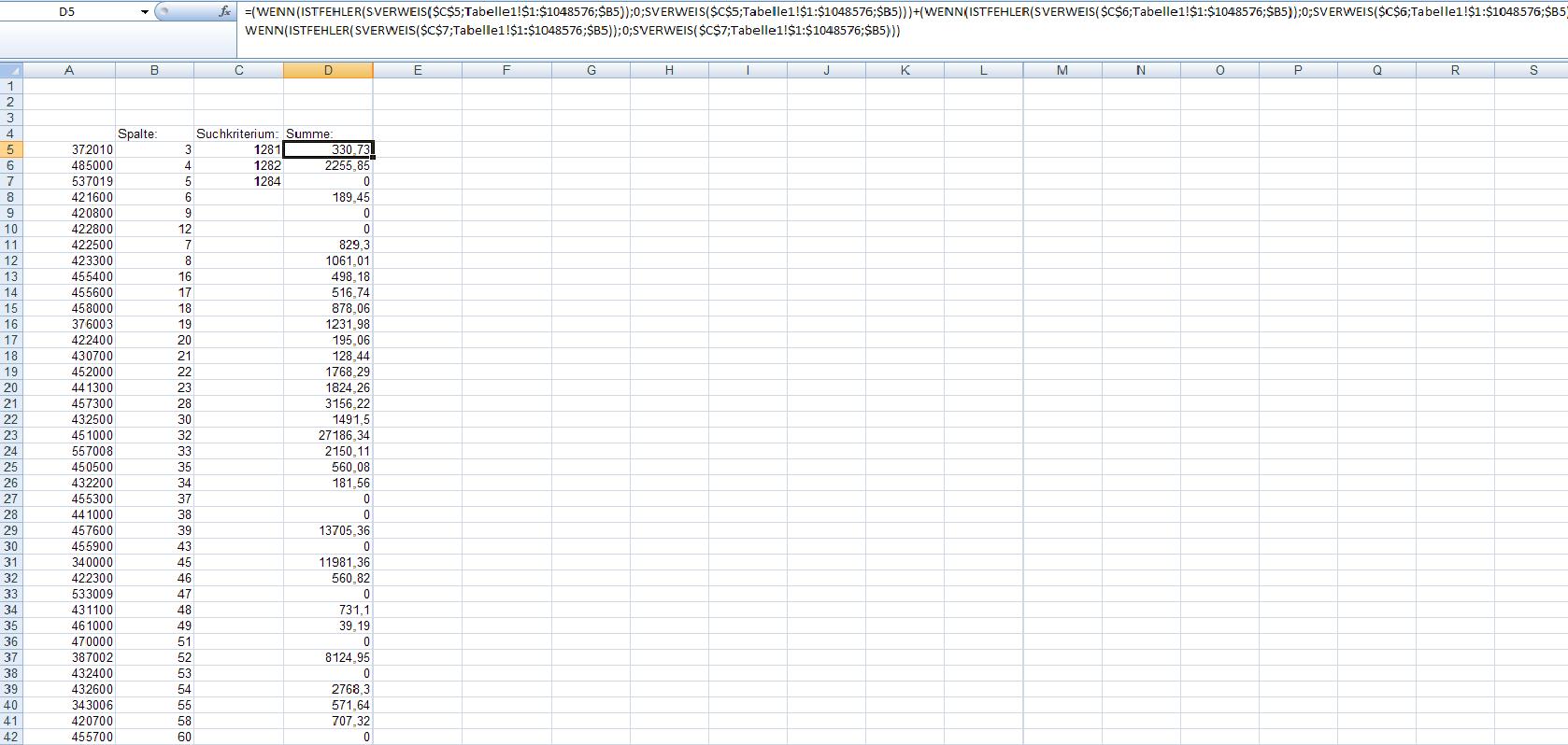

Hallo liebe Gemeinde,
ich stehe vor einem Problem, welches ich auch nach langem Überlegen und probieren nicht in den Griff bekomme.
Ich habe im moment eine Formel: =(WENN(ISTFEHLER(SVERWEIS($C$5;Tabelle1!$1:$65536;2));0;SVERWEIS($C$5;Tabelle1!$1:$65536;2)))+(WENN(ISTFEHLER(SVERWEIS($C$6;Tabelle1!$1:$65536;2));0;SVERWEIS($C$6;Tabelle1!$1:$65536;2)))+(WENN(ISTFEHLER(SVERWEIS($C$7;Tabelle1!$1:$65536;2));0;SVERWEIS($C$7;Tabelle1!$1:$65536;2)))
In Tabelle 1 stehen in der ersten Spalte 4-stellige Zahlen (letzte Zeile variabel, deshalb habe ich das komplette Arbeitsblatt als Bereich). Rechts daneben verschiedene Zahlen oder nichts. Ich summiere nun alle Werte aus der 2ten Spalte, wobei nur die Werte summiert werden wo die 4-stellige Zahl einer Vorgabe entspricht (hier C5,C6,C7). Mein Problem ist nun, dass ich diese Vorgaben variabel anpassen möchte, also mal nur einen Wert, mal 8, usw. ohne dass ich die Formel händisch anpassen muss.
Ich hoffe jemand versteht mich
Wäre toll wenn jemand eine Idee dazu hat.
Grüße
Con
