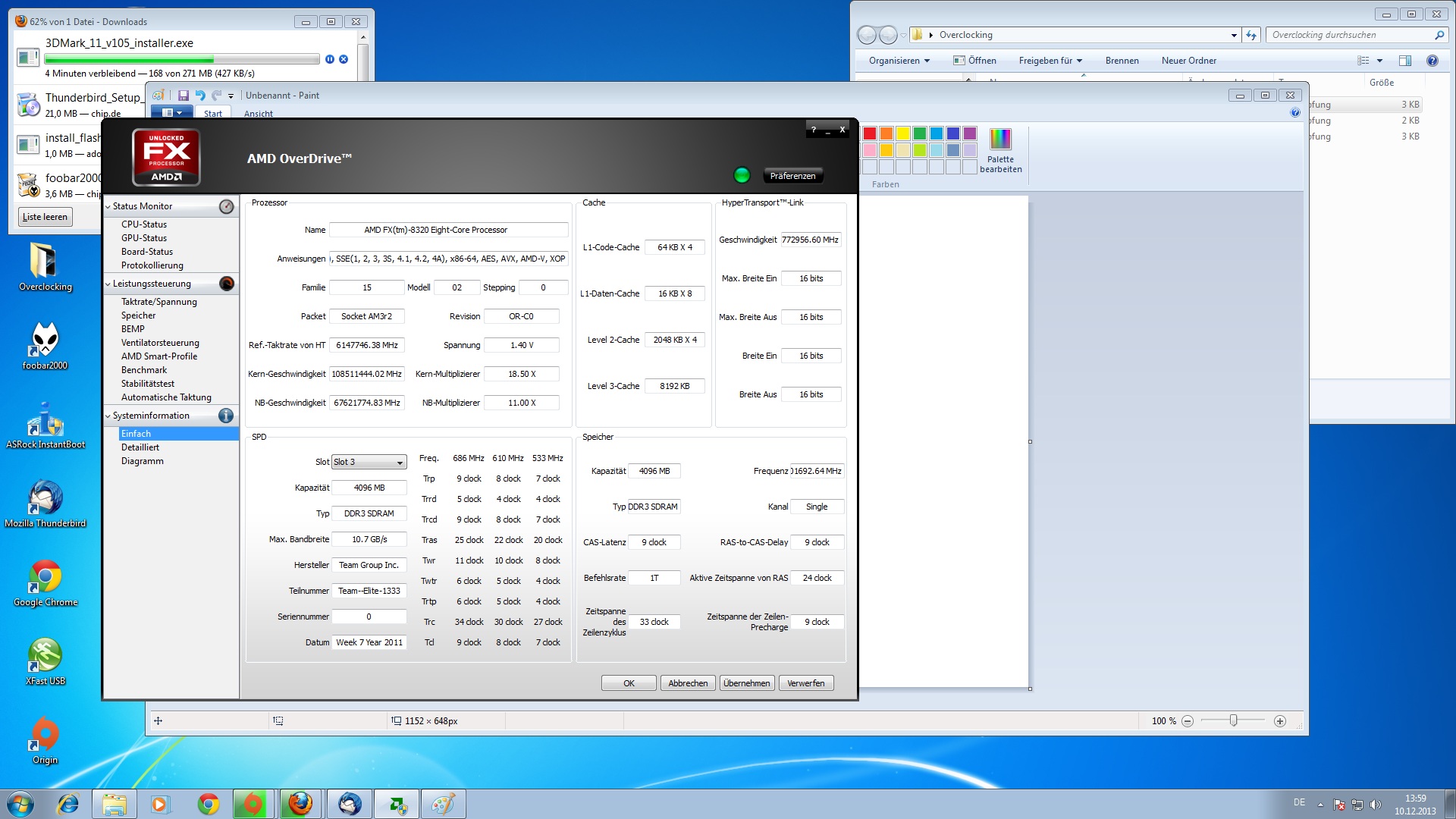

Das ne ganze Menge.
Warum ist das so?
Mit Asrock extreme Tuner klappt alles.
Ich will ja garnicht OC nur mal gucken wieviel der Prozessor hat.
Das Ergebnis hat mich überrascht ;) Da kann AMD wohl zurecht behaupten das sie den hächstgetakteten multicore CPU haben..
Es wechselt auch und jeder Core hat mal andere Taktung aber alle so hoch irgendwie.
Könnt ihr mir sagen wie ich das wieder normalisiere?

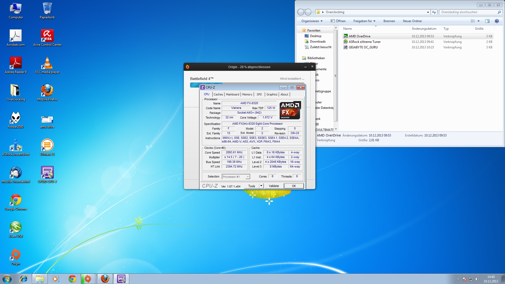

Entweder Auslesefehler oder das China Netzteil hat komische Spannungen die die CPU verwirren...
Komm mal mit CPU-Z Screen ! Dann könn wir weiter reden.
AW: SUPER CPU ENTDECKT AMD Overdrive zeigt 8,4 Mio. MHz an
Weil die Software einfach ziemlich buggy ist und/oder weil davon das Mainboard (das die Daten liefert) nicht vollständig unterstützt wird und/oder weil das Mainboard evtl. die CPU nicht vollständig unterstützt (Bios/EFI aktuell?).
Genau genommen müsste es auch abgesehen von Kernen/Modulen/etc. "Octa-Core" (AMD schreibt "8-Core") heißen. "Eight-Core" ist nicht ganz der richtige Begriff...
Dass das Ganze auch ein Auslesefehler ist, auf die Idee bist du bis jetzt nicht gekommen?
Nutze andere Tools, die die Hardware analysieren bzw. auslesen können, wie z.B. AIDA64, HWiNFO, SIW, SANDRA, CPU-Z, etc. und schon sollte klar sein, dass das AOD da irgendwas verpatzt bzw. falsch ausgelesen und/ oder falsch hochgerechnet hat.

Die Spannung ändert sich auch im ms takt und die Taktfrequenz ebenso. Sie ist irgendwie nicht stabil.

@ Adok: Doch schon, da andere Programme es ja schon richtig Anzeigen ( so auch das UEFI ) dennoch stört es mich weil bei vielen anderen es mit Overdrive und dem CORE funktioniert.
