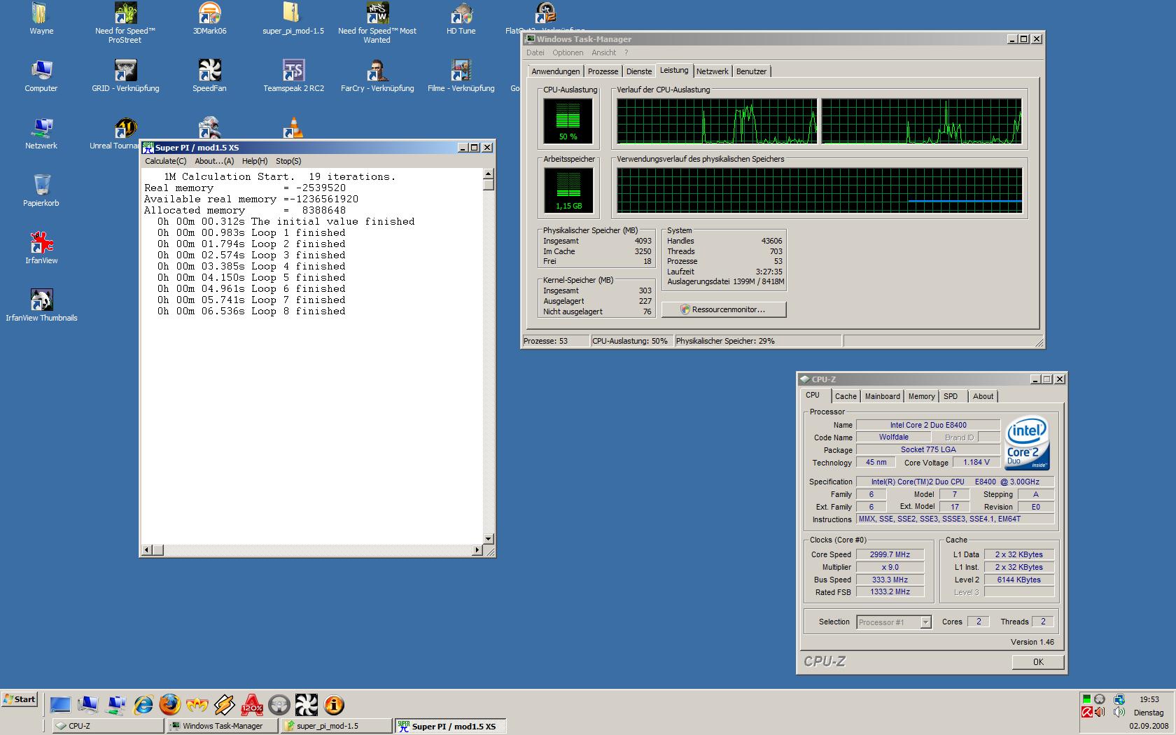

Ich wollte grademal meinen neuen Rechner testen und hab SuperPI laufen lassen.
erstmal war ich über das ergebnis von 15 sek schon ordentlich erfreut, weil mein alter P4 auch bei 4GHz nicht unter 40sek kam^^
denn hab ich allerdings bei SpeedFan und dann auch im Task manager gesehen, das entweder nur ein kern oder beide nur zur hälfte aufgelastet werden.
was soll das?
gibt es eine SuperPi version, die alle kerne nutzt, oder muss ich bei meinem Vista x64 irgendwas umstellen?
Die version die ich nutze ist SuperPI 1.5 mod habe ich vor 20 minuten von CB geladen...
mein System seht ihr in meiner Signatur.
würd mich freuen wenn mir geholfen wird
gruß Hurrycane
SuperPI XS 1.5 ist Singlethreaded.
und da kann man nix dran ändern? läuft das bei allen nur auf einem kern?
Ja.
