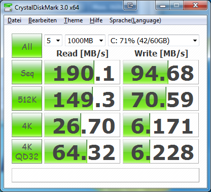

da müsste man noch wissen,was das für eine SSD ist, für eine 60 GB mit Indilinx wäre sie zu langsam
Ja huch! Wo du recht hast, hast du recht... es ist eine Super Talent UltraDrive GX MLC 64GB (FTM64GX25H).
Ist schwer zu sagen, da es offensichtlich die Systemplatte ist.
Allgemein etwas zu langsam würde ich sagen.
Mit der gleichen SSD komme ich bei 512K Write auf knapp 100 MB/s und bei 4K Write auf 8 MB/s.
Das war noch mit Firmware 1819.
Seit ein paar Wochen hat Super Talent allerdings schon die 2030 veröffentlicht.
Hast du die schon installiert?
Danke für deine Antwort! Auf deinen Hinweis hin, habe ich die aktuelle Firmware eingespielt. Und dann nahmen weitere Maßnahmen ihren Lauf....
Ich habe das Alignment korrigiert - mit dem Tool Paragon Alignment Tool. Hier musste ich aber ordentlich basteln, eine Rettungs-CD erstellen mit dem integrierten Tool. Nun ist es aber korrigert/perfekt.
Ich habe dann den Treiber korrigiert. Von Intel auf Microsoft. Der aktuelle Intel 9.6.2.1002 soll zwar auch Trim können (UND Raid), aber das interessiert mich nicht (verschiedene Gründe).
Ergebnis: Der W7 Leistungsindex ist von 5,9 auf 7,0 und folgende Leistunswerte sind nun geschafft/wiederhergestellt:
