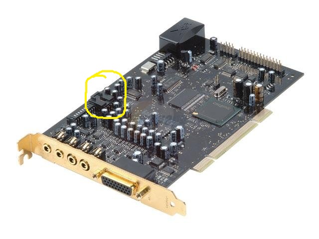

Ich habe mir vor kurzem eine X-Fi Elite Pro geholt, allerdings steht in der Beschreibung, das an die Karte ein Y-Adapter Stromkabel soll. Ist das wirklich so, ich meine ist die Karte echt auf "externen" Strom angewiesen? Ich hab die Buchse die in der Beschreibung für Strom ist mal eingekreist.
Ich hoffe, das die Karte nicht auf externen Strom angewiesen ist, denn dann hab ich ein problem, da ich genau dieses Y-Adapter Stromkabel nicht habe --.--
Danke im Vorraus für Antwort
Dragon

Also bei mir haben alle Soundkarte ohne externe Versorgung funktioniert, vielleicht noch für ältere Mainboards oder bei Voller belegung der PCI steckplätze...
Karte eingebaut? Läuft sie? Wenn ja ignoriere es.
mfg
Erstens ist das der falsche Stecker und zweitens brauchst du auf jeden Fall die externe Stromversorgung. Denn ohne die funktioniert die Konsole nicht.
Es ist der Stecker links neben der X-Fi LED
Gruß Timo
Ich will erstmal nur die Soundkarte als solches nutzen und später die Konsole anschliesen.
Wie und wo könnte man so günstig wie möglich an das Stromkabel der Sk kommen?
Das würde ich dir nicht raten. Denn wenn du die X-Fi einbaust, Treiber installierst, und dabei die Konsole nicht angeschlossen hast und sie dann später einbaust, darfst du mit Bluescreens und Abstürzen rechnen. War bei mir mal so, als ich nicht gemerkt hab, dass nach nem PC-Umbau das Stromkabel nicht richtig saß.
Gruß Timo
Wo kann man den das Kabel als einzelnes bekommen ?

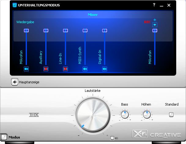

Bei mir funzt das Mikro leider auch nicht :( Sonst ist alles wunderbar!
Hab ich das richtig verstanden: Der 3,5mm Klinke-Anschluss an der Karte selbst und der Eingang über den 10-Pin Adapter heißen beide "Mikrofon" (sind also nicht einzeln ansteuerbar)
Wenn ich das Mikro hinten einstecke, funktioniert es ganz normal, aber vorne kommt auf keinem der Eingänge was an. Auch wenn ich alles hoch habe und die 20dB-Verstärkung anschalte.
Danke soweit erstmal
mfg Stuikomma

Das Mikro Problem hängt vermutlich mit dem Problem zusammen, das ich habe:
Hinten ist ein 5.1 sys angeschlossen. Einstellung im Treiber ist also 5.1 + Bassumleitung + CMSS-3D.
Schließe ich nun vorne ein Stereo-Headset an, wird das 5.1 sys zwar stummgeschaltet, aber die restlichen Einstellungen bleiben gleich - also 5.1 bleibt aktiv, bassumleitung ist aktiv. Ich höre zwar was über das Headset, aber der Bass fehlt.
Das Mikro funktioniert bei mir allerdings.
Der Creative Support sagt dazu nur, dass die Music keine Front-Panels unterstützt.
Ist die Frage, ob eine Titianium korrekt umschaltet. Der grottenschlechte Creative Support kann dazu aber nichts sagen. Deren mitarbeiter schaffen es grade so Standardantworten zu versenden, die zu 90% am Thema vorbeigehen. ^^ Alleine das hält mich auch schon davon ab eine andere Creative-Karte zu kaufen.
(Aktueller Auszug aus meinem Creative Kontakt: Ich:"Was passiert bei der Titanium, wenn vorne ein Gerät angeschlossen wird? schaltet die korrekt um?" Creative Anwort ist eine Standardantwort mit Inhalt:"Sie können an ihre Soundkarte ein HDAudio Frontpanel anschließen" - Hey, super, da wär ich ja nie drauf gekommen. ^^)
Das kann man leider nicht so pauschal sagen,
ich habe ein Teufel Concept G angeschlossen also 7.1 mit Bassunleitung, stecke ich aber vorne mein Headset ein schaltet die Creative Console automatisch auf Kopfhöhrer Modus um und schaltet meine Anlage stumm.
Ich denke es kann auch am Gehäuse liegen, dass da evtl. bisschen abweichend von den HD-Audio und AC'97 Spezifikationen gefertigt wurde und nun das halt der "knack-punkt" ist.
Verschiedene Soundkarten hatte ich zum Entwickeln & Prüfen da aber keine verschiedenen Gehäuse.
mfg
