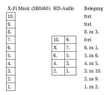

Ich habe mir so ein Adapter eben aus einem alten USB Front Panel Kabel gebastelt, nachdem ich einige Anleitungen durchgelesen und zich Hinweisen nachgegangen bin.
Mein Headset habe ich vorne angeschlossen und die Kopfhörer funktionieren, dass Mikrofon ist so sehr leise, dass man reinbrüllen muss und die Boxen werden nicht stumm geschaltet.
Da ich nichts Löten oder Kleben musste bin ich sehr flexibel, wenn ich was ausprobieren soll, so fern meine Soundkarte dabei heile bleibt.

Also mein Kopfhörer funktioniert Tadellos.
Den Mikrofoneingang habe ich nie testen können. (Nutze das Mikrofon meiner USB Kamera)
Das automatische Stummschalten funktioniert, vorausgesetzt ich habe einen Stecker im Mikrofon Eingang. (Ich nutze hier einen einfachen Y Verteiler (google: klinke y adapter))
Für den Fall das du etwas ausprobieren möchtest, schalte den Rechner aus bevor du das Kabel an der Soundkarte anschließt/abziehst. Besser ist das.
Meine Belegung kannst du in meinem Post weiter oben einsehen.
Zu deinem Problem mit dem Mikrofon kann ich mir nur vorstellen, dass Pin 8 an der X-Fi nicht mit Pin 3 des Frontpanels verbunden ist. Auf Pin 8 soll angeblich extra Spannung für das Mikrofon anliegen. Ich hatte seinerzeit keine eindeutigen Informationen gefunden. Ich übernehme keine Verantwortung falls dir das Mikro um die Ohren fliegt.

Bei diesem Adapter sind es 7 Kabel, die verwendet werden: https://www.computerbase.de/forum/t...n-vom-gehaeuse-verbinden.265210/#post-4500832
Bisher habe ich nur 5 verwendet, die man in den Tutorials, Anleitungen und Hinweisen entnehmen kann.

Mit deiner Belegung kann ich so jetzt nicht viel anfangen!

Bei mir schaut die Belegung jetzt so aus, musst diese hier sein: https://www.computerbase.de/forum/t...n-vom-gehaeuse-verbinden.265210/#post-4500832
Kabel habe ich eben noch fertig gemacht und werde es jetzt gleich ausprobieren.
Ergebnis: Die Laufsprecher werden auf stumm geschaltet, am Headset kommt allerdings kein Ton an und das Mikro funktioniert auch nicht.

Hm, das wundert mich jetzt. Ich besitze übrigens auch die X-Fi Extreme Music, also ist das Modell schon mal das gleiche. Deine Skizze ist auch richtig.
Ohne mich jetzt damit auseinander zu setzen was passieren würde, wenn man das ganze an ein AC97 Fronpanel anschließt. Besitzt du ein HD-Audio Fronpanel? Ansonsten fällt mir gerade nichts ein.

Ich habe eine HD-Audio Frontpanel. Am AC'97 habe ich den Adapter bisher nicht angeschlossen weil es über HD-Audion funktionieren soll oder muss.
Ich möchte die Boxen nicht extra stumm schalten, da kann ich dann auch gleich die Kabel bei der Soundkarte einstecken.
Aber was da passiert, dass kann ich dir Montag sagen.
