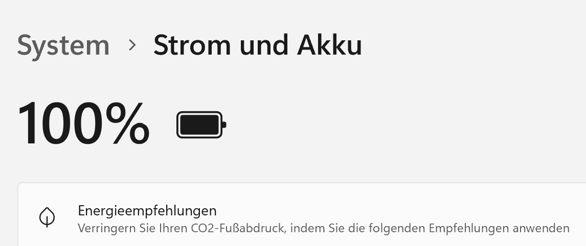

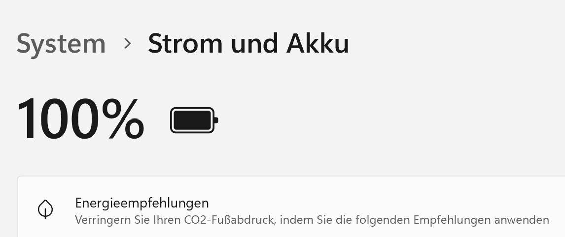

anbei eine kurze Frage in die Runde an die Surface Pro11 Bestitzer. Seit einer Woche habe ich das gute Stück und bin auch recht zufrieden.
Aber:
Zeigt euer Tablet die Restlaufzeit beim Mouse-Over in der Taskleiste/oder auch in den Einstellungen an?
Ich bin ein wenig verwundert, da alle meine Laptops das bisher konnten (ohne Eingriff in die Registry, welcher auch nicht funktioniert).

Morgen,
bei dir sind es grad frische 100% Akkuladung.
also meine beiden Surface 4 Pro und 11 machen das erst nachdem sie ein paar Minuten vom Netz getrennt sind, sie müssen ja erstmal ermitteln wie es um Last und Akku steht.

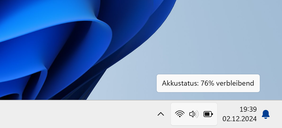

Ja, dass es eine gewisse Zeit dauern kann weiß ich. Beim Surface Pro 11 gibt es diese Infos allerdings gar nicht mehr bei mir.. Seit mehreren Tagen nun mehrmals von 100% auf 0 laufen lassen.. Es bleibt bei der Anzeige der %, ohne Restlaufzeit.
LukS schrieb:
Falls es nach 10-15 Minuten noch nicht erscheint, könnten auch fehlende Treiber die Schuld sein.Alternativ und wahrscheinlicher kann es auch sein, dass man sehr unkonstante Last erzeugt hat und somit keine zuverlässige Restlaufzeit berechnet werden kann.
Das müsste ich mal prüfen oder doch mal das Restore-Image drüber bügeln. Nutze das Surface eigentlich so wie es ausgeliefert worden ist, habe nur von Windows Home auf Pro umgestellt.
