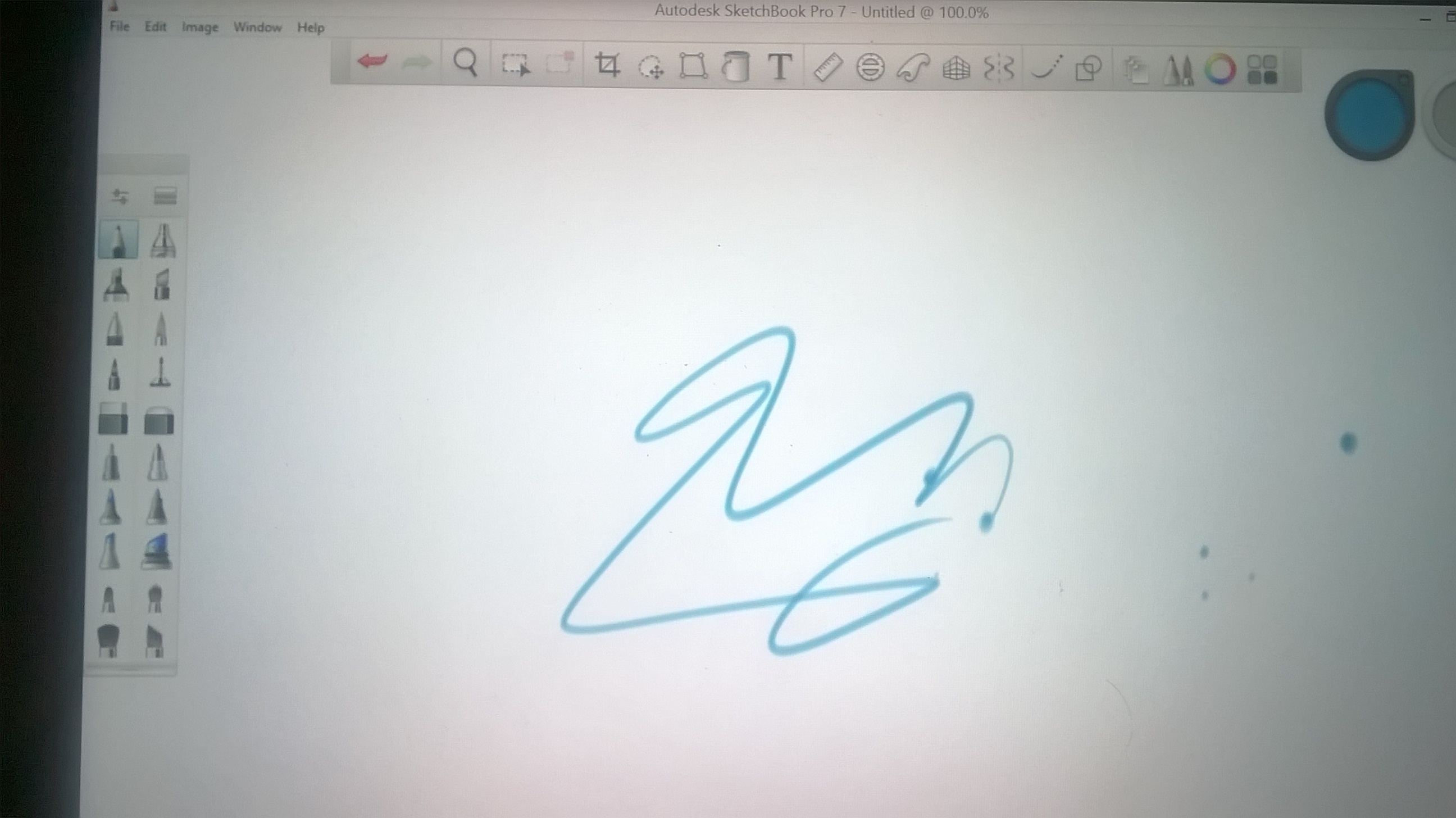

Ich habe ein Foto gemacht, was passiert.
So sieht es normal aus: http://fs1.directupload.net/images/150718/z4roa33w.jpg

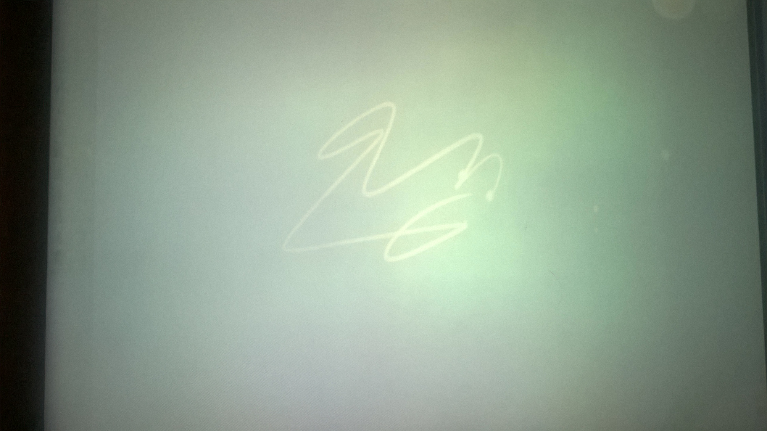

Sobald ich Druck auf den Bildschirm ausübe, verdunkelt es sich bis es so aussieht: http://fs1.directupload.net/images/150718/95gm3kaj.jpg
Es liegt nicht an der Software Sketchbook Pro, da das gleiche bei zB Photoshop passiert, oder wenn ich nur so auf den Desktop drücke.

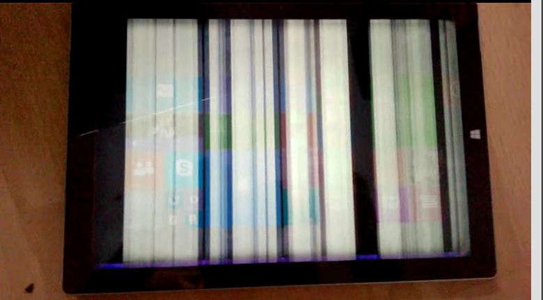

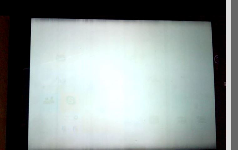

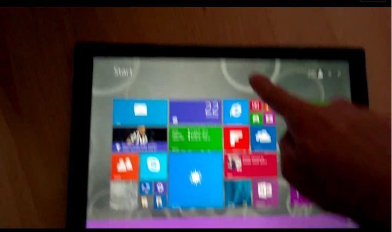

Jetzt nach dem Update ist das problem genauso, wenn nicht noch schlimmer. Wenn man das Bild berührt, blendet das Bild zu Streifen und zum Schluss ist alles grau.
So sieht es aus wenn man den Bildschirm berührt, nacheinander von 1) bis 3):
1) http://fs2.directupload.net/images/150722/p2ietbtr.jpg
2) http://fs1.directupload.net/images/150722/7egvu3lp.jpg
3) http://fs2.directupload.net/images/150722/swopvnp8.jpg

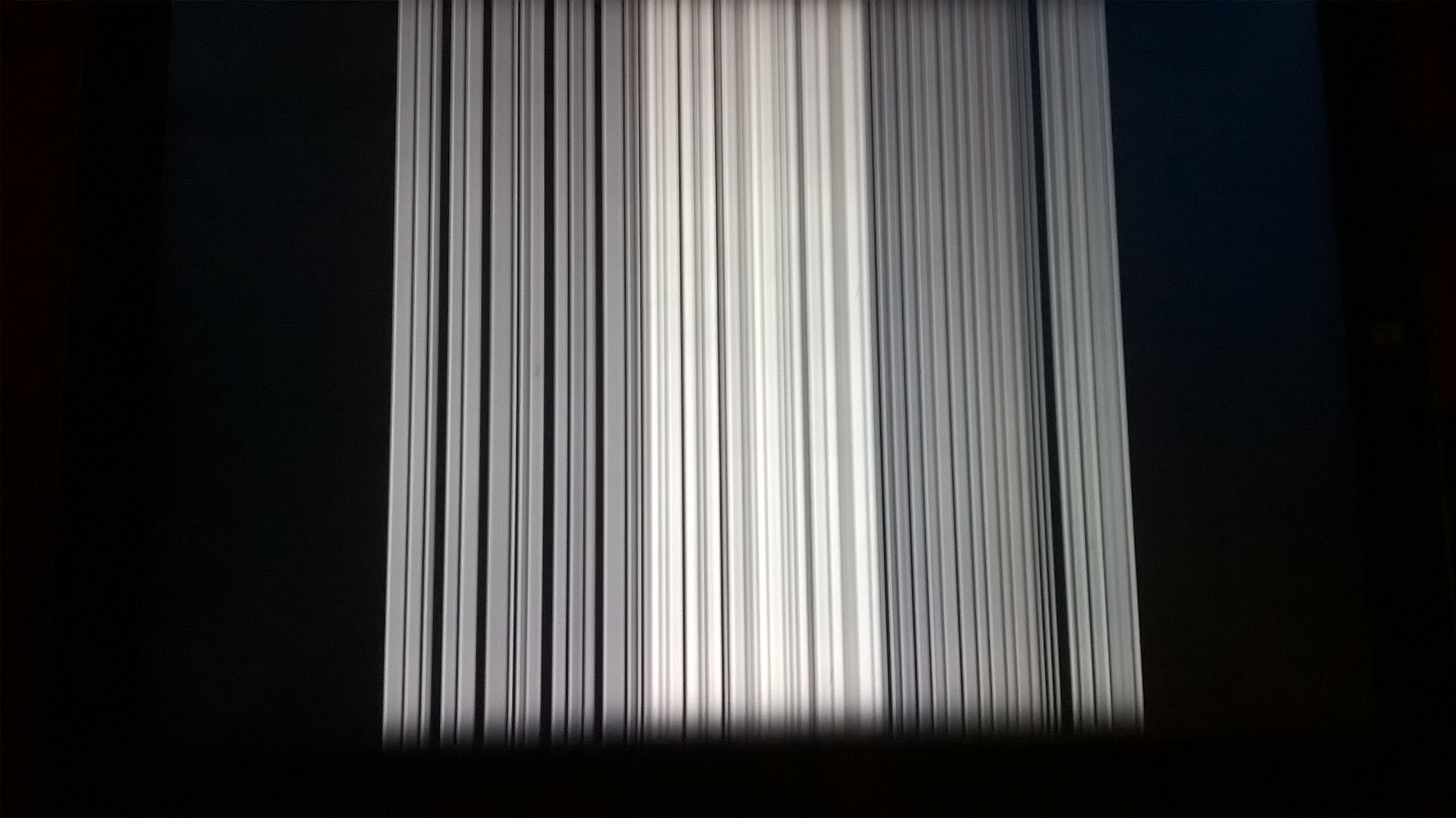

Hattest aber recht mit Hardware Fehler. Während Windows zurückgesetzt wird, sieht das Bild so aus: http://fs2.directupload.net/images/150722/7uarkr9f.jpg
:rolleyes:
Es ist definitiv ein Wärmeproblem. Ich habe jetzt während Windows noch zurück setzt, volle Pulle einen Ventilator von hinten dran gehalten, der ihn jetzt kühlt und Bild ist wieder da. Irgendwas internes was die Wärme reguliert, wird kaputt sein.
