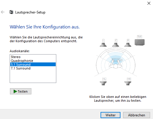

Wie sieht die Sound-Einstellung in Windows aus?
Sound-Systemsteuerung -> Konfiguration
oder unter in der Taskleiste Rechtsklick auf den Sound -> Lautsprechereinrichtung -> Konfiguration

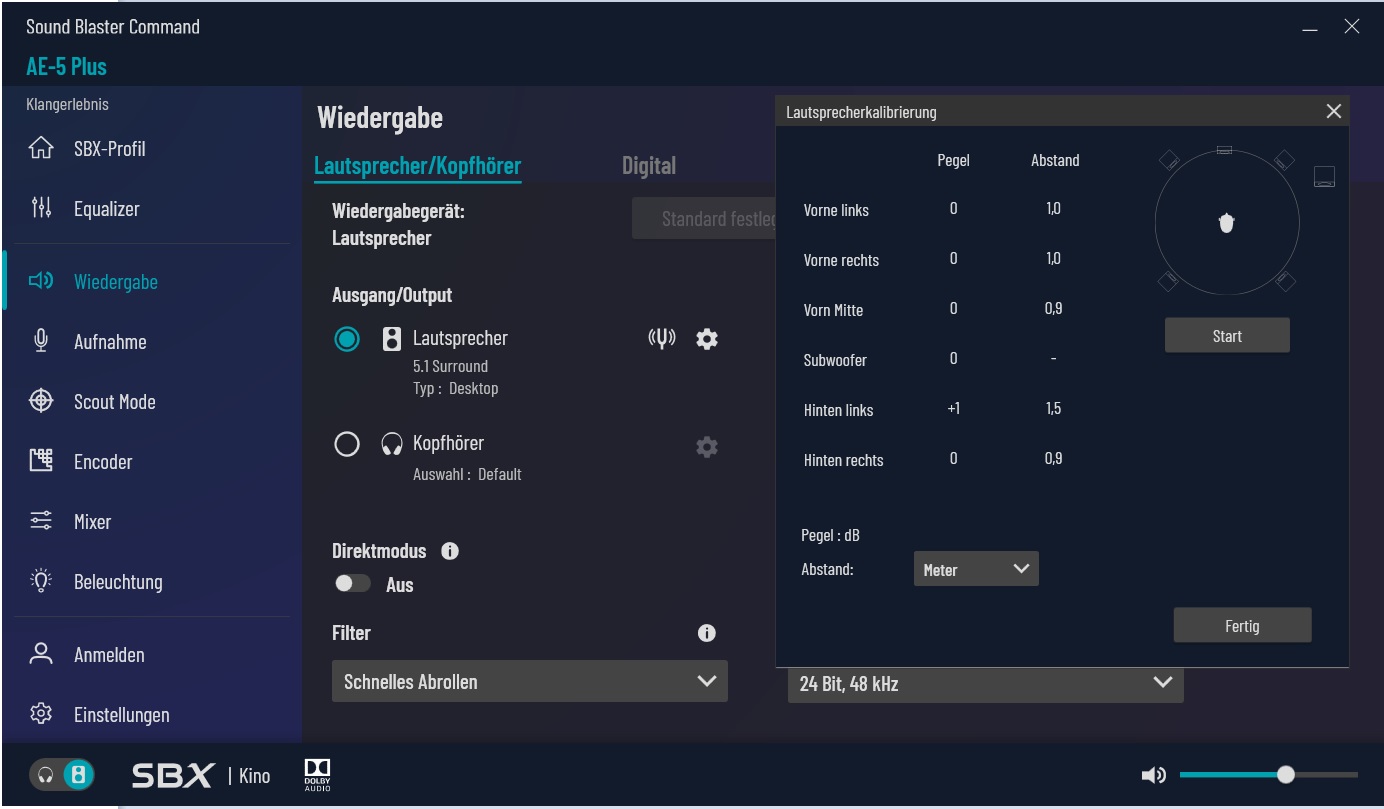

Also, normal kannst in Windows und eventuell in der Software der Soundkarte, jeden Kanal einzel einstellen. Also die LautstÀrke.
Hi,
unter Wiedergabe musst du bei den Lautsprechern auf das Stimmgabe Symbol neben den Einstellungen gehen. Da kannst du die LS einzeln einstellen.

Hi,
danke fĂŒr deine Anwort.
Habe ich schon probiert. Trotzdem vorne und hinten gleich.
Hast du noch einen Tipp
LG
Alex
Ich habe gerade noch folgendes festgestellt.
Wenn ich im MenĂŒ "Sound" bin und die Lautsprecher Sound BlasterX AE-5 Plus auswĂ€hle, per Rechtklick dann auf "Lautsprecher Konfigurieren" klicke sehe ich alle 5 Lautsprecher und den Sub. Wenn ich dann "5.1 Surround" auswĂ€hle und teste, sehe ich die Symbole fĂŒr das GerĂ€usch an den jeweiligen Lautsprechern, den Ton höre ich aber nur vorne links und rechts. Bei allen andern kommt nur die Visualisierung fĂŒr den Sound aber kein Ton.
Hilft euch das etwas?
LG
Alex
Klicke mal in der Konfiguration unten rechts auf weiter:
sind auf der dem nÀchsten Screen alle deine Lautsprecher angehakt?
Auf der letzten Seite wĂŒrde ich dann noch den Haken bei Vollspektrum entfernen.
Hat sich danach etwas geÀndert?

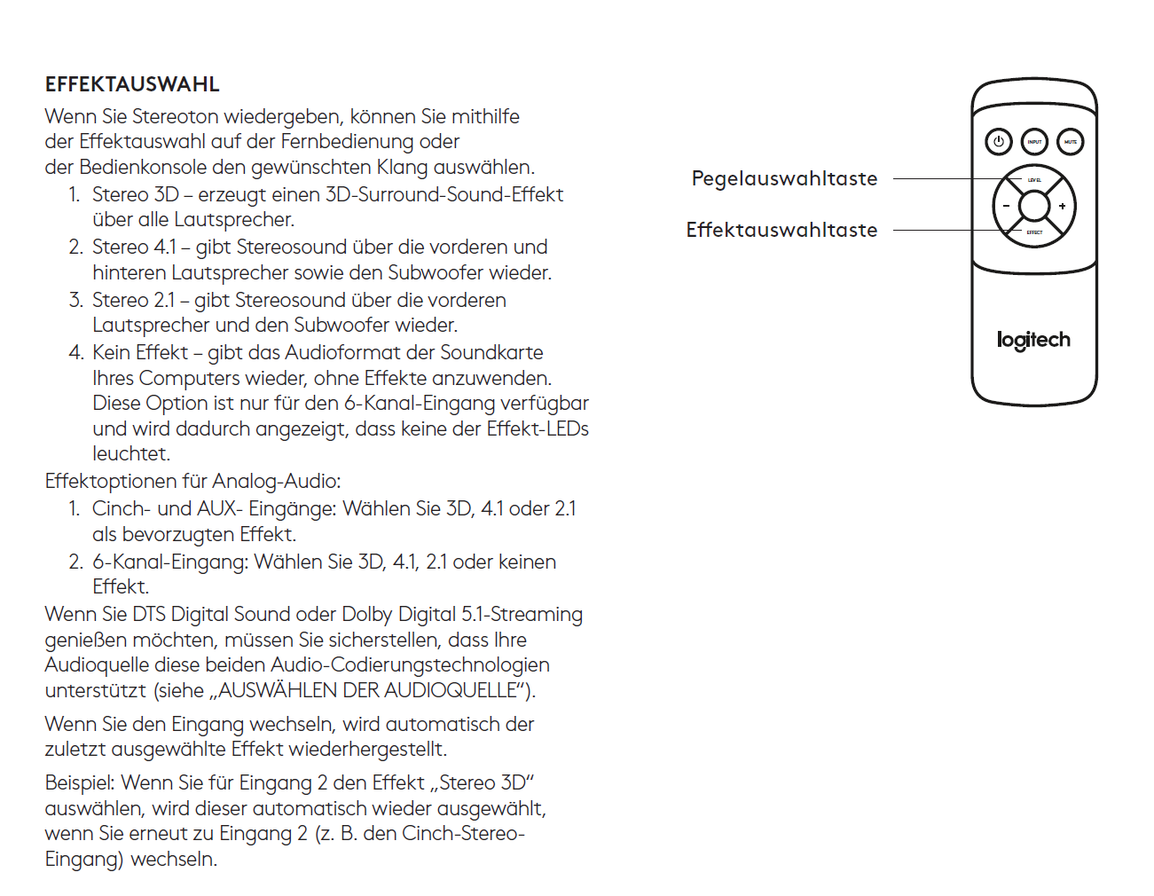

Hi,
ich glaub dein Problem liegt nicht in der Software sondern an der Logitech Bedienkonsole. Da kannst du ja die diversen EingÀnge etc. durchschalten.
FĂŒr mich hört sich das danach an das du ein Stereo upmixing auf Surroundsound machst. Somit wird der linke/rechte Kanal vorne und hinten ausgegeben.
Hast du die verschiedenen Modi an der Bedienkonsole schon mal durchprobiert?
bg

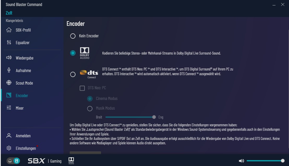

Du hast geschrieben dass du dein System ĂŒber das optische Kabel verbunden hast. Ich habe den VorgĂ€nger von deinem 5.1 System und bekomme nur getrennte 5.1 KanĂ€le wenn ich unter "Encoder" Dolby Audio oder DTS ausgewĂ€hlt habe. Hast du das mal ausprobiert?
