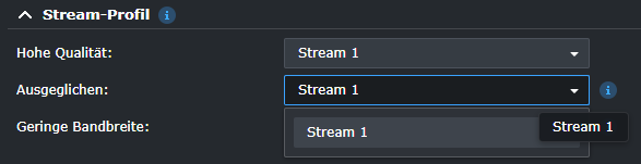

1) Beim Stream Profil kann ich danach nur noch "Stream 1" auswählen, und kein zweite Stream Profil hinterlegen (weniger Auflösung für Mobilansicht usw. Warum?

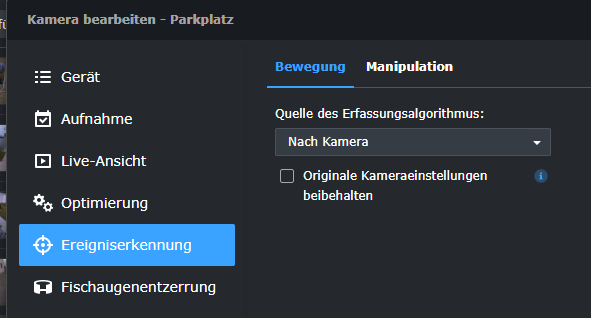

2) Die Bewegung Ereigniserkennung lässt sich nicht mehr durch die Surveillance Station steuern, sondern nur über die Kamera integrierte Steuerung. Dazu erscheint auch eine Hinweismeldung bei Codec-Wechsel. Schade!
Das ist eine bekannte Einschränkung: Die RLC-810WA bietet im H.265-Modus über ONVIF nur einen Stream an (Stream 1). Ein zweiter Stream (z.B. für Mobilansicht mit geringerer Auflösung) steht dann nicht zur Verfügung.
Grund: Viele Reolink-Kameras stellen per ONVIF im H.265-Modus nur einen primären Stream bereit. Der zweite Stream ist entweder nicht per ONVIF exponiert oder wird vom Treiber nicht erkannt.
Workaround: In der Kamera selbst (Reolink-App/Weboberfläche) kannst du Sub-Stream separat konfigurieren – aber ob Surveillance Station den dann per ONVIF abholt, hängt von der ONVIF-Implementierung ab.
Das ist ebenfalls Codec-bedingt und bei H.265-Kameras über ONVIF häufig so. Die Surveillance Station kann die Bewegungserkennung nicht selbst übernehmen, weil sie dafür den Videostream dekodieren müsste – bei H.265 und 4K ist das rechenintensiv und nicht immer unterstützt.
Die Hinweismeldung beim Codec-Wechsel ist ein bekanntes Verhalten. Du kannst „Originale Kameraeinstellungen beibehalten" aktivieren, um zumindest die kamerainterne Erkennung zu nutzen.
