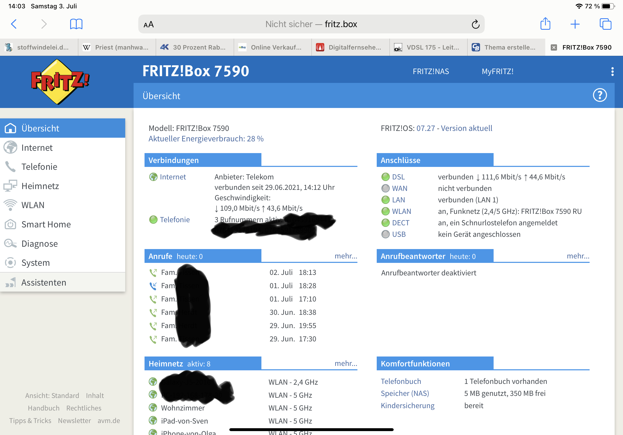

Hallo liebes Telekom hilft Team,
ich habe zwar kein Technisches Problem aber eher ein Ärgernis.

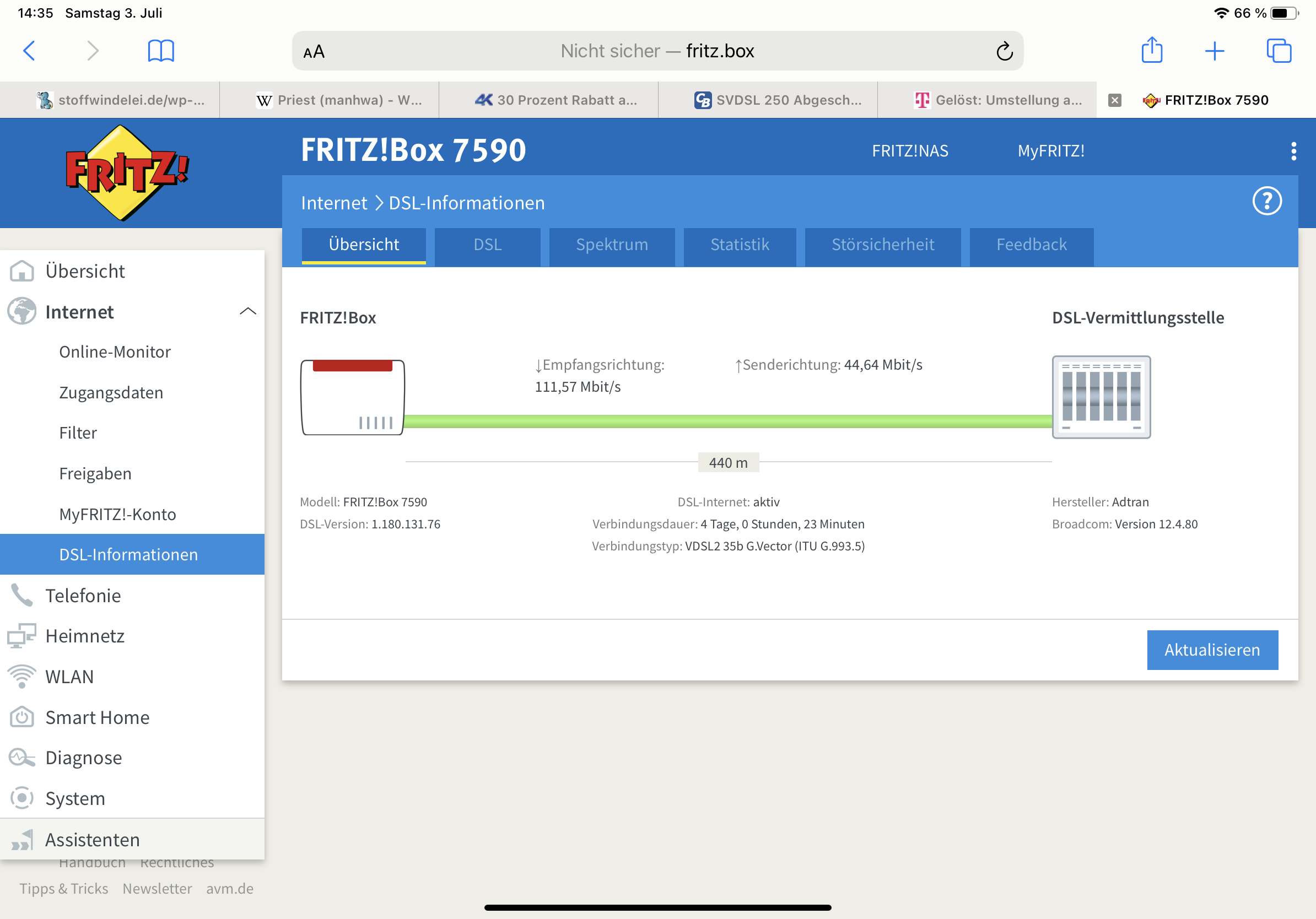

Letztes Jahr wurde unsere neu gebaute Wohnung von der Telekom erschlossen. Statt eines Glasfaser Anschlusses wurde leider nur eine Kupferkeitung gelegt und somit war nur Vectoring möglich. Doch danach kam die gute Nachricht von der Telekom Hotline/Support. Bei uns am Haus ist Magenta XL mit 250Mbits möglich, und natürlich musste ich da nicht lange überlegen. Gebucht und irgendwann wurde alles vom Techniker freigeschaltet.

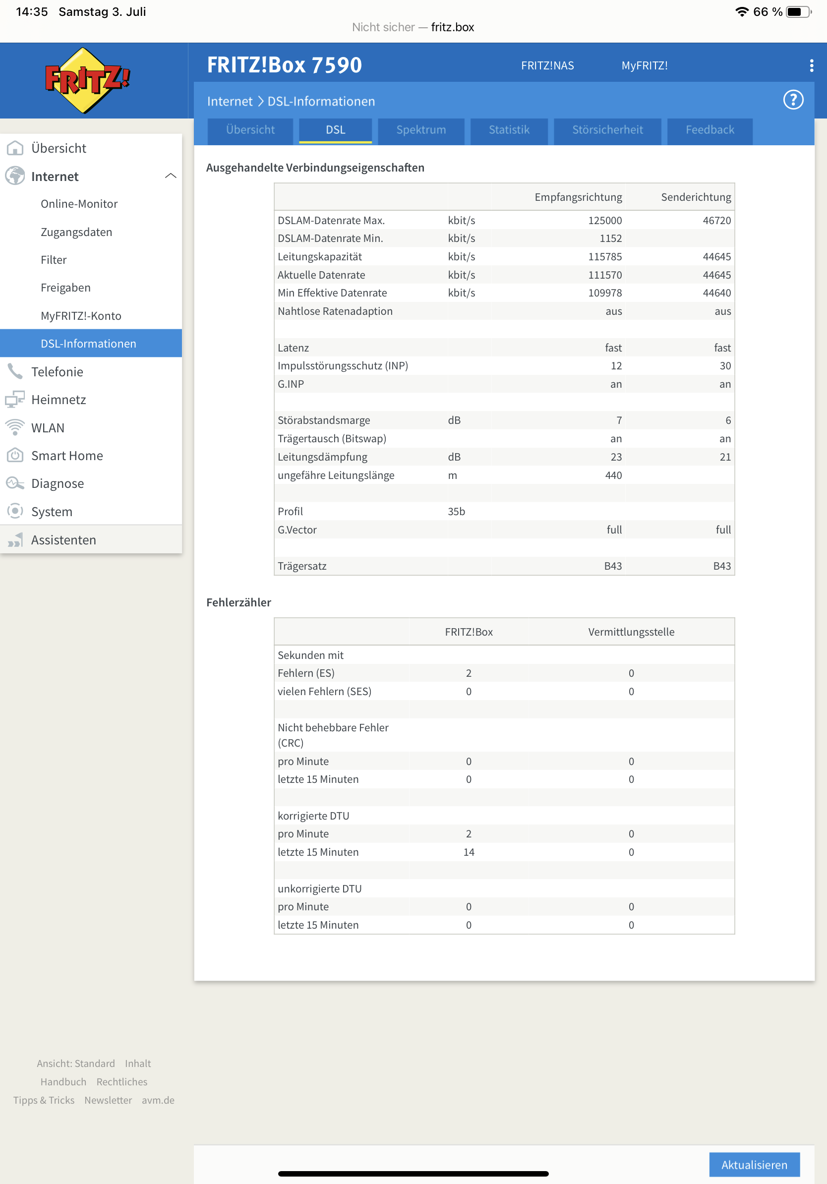

Doch dann die Ernüchterung, es kommt laut dem Techniker an die 120Mbits an, und an der FRITZ!Box 7590 werden immer wieder (alle paar Tage/Wochen automatisch) 109-114Mbits durch einen Disconnect synchronisiert.
statt 250Mbits bin ich leider bei 175mbits wovon leider nur das untere Drittel bei mir ankommt.
Ich habe mich irgendwie damit abgefunden, doch bald zahle ich grob Hochgerechnet 55€ für 109-114mbits. Kann man da noch etwas machen und die Leitung Richtung 175-250Mbits bringen?
Wenn nichts geht ist ein Downgrade auf Magenta L 100Mbits Ratsam und möglich? Denn nicht dass Dank den 175Mbits überhaupt 109-114mbits möglich sind, und bei dem Downgrade auf Magenta L 100Mbits ich zwischen 20-50Mbits rumdümpel.
Gruß
ovanix

Hallo Ovanix, schön, dass du bei uns Kunde bist. Tut mir leid, dass du nicht die volle Bandbreite erhältst.
Da es 99 % daran liegen wird, dass deine Leitung zu lang ist, denke ich nicht, dass wir hier mehr MBit herausholen werden. Wenn ich es richtig sehe, hat bei dir auch schon ASSIA gegriffen, weil du ständige Abbrüche hast.
Was hast du denn schon selbst unternommen? Einen neuen Router getestet? Die Verkabelung im Haus ist auch in Ordnung? War schon mal ein Techniker vor Ort?
Ich kann mir selbstverständlich auch nochmal deine Leitung anschauen und wir können dein Anliegen auch Telefonisch besprechen. Dafür benötige ich dann einmal deine Daten, diese kannst du mir über das Formular zukommen lassen.
Liebe Grüße Sven W.

ich weiß nicht, ob es noch akut ist, kann aber gerne mal von meiner Erfahrung mit einer langen Leitung (über 500m) beim SVDSL175 berichten. Ich hatte zunächst die Leitung mit einer Fritzbox 7590 in Betrieb genommen und bin dann auf einen Speedport Smart 3 umgestiegen, da ich schon häufiger gelesen habe, dass der VDSL-Treiber und die HF-Komponenten wohl etwas "besser" sind. Reproduzierbar ist die Leitungskapazität mit dem Smart 3 knappe 40 Mbit/s im Downstream höher und im Upstream erreiche ich fast Fullsync.
Vielleicht wäre der Smart 3 (kann auch im Modemmodus verwendet werden) ja ein Versuch wert?
