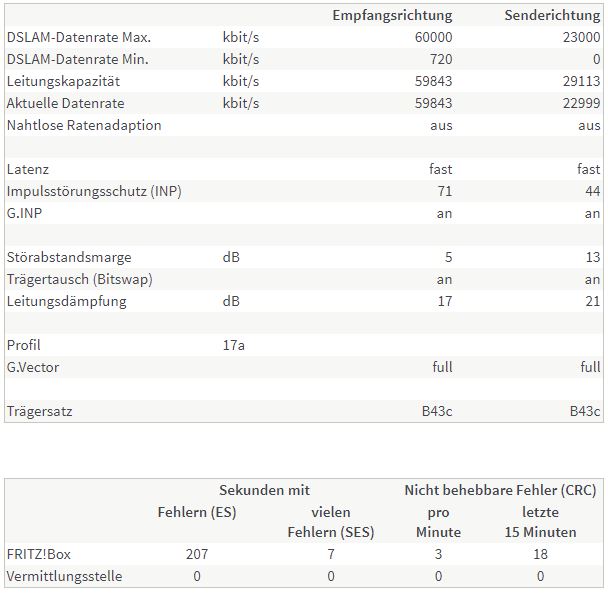

Es geht sich um den MagentaZuhause L Vertrag, welcher bei uns Zuhause seit Feb 2017 existiert - aber seit 2000 an dieser Adresse Telekom-Kunden. Anfang war in der Fritz!Box 7490 (immer noch existent und up-to-date) auszulesen, dass die DSLAM-Datenrate Max. bei 109 Mbit/s lag. Seit geraumer Zeit jedoch - ohne genaues Datum im Kopf - ist dies auf fixe 60 Mbit/s im down- und 23 Mbit/s im upstream runtergeregelt. Zu sagen ist, dass bei uns nie mehr als ca. 65 Mbit/s in der Fritz!Box als Leitungskapazität angezeigt wurden.
Könnte sich ein hilfsbereiter Telekom-Mitarbeiter dies annehmen und Abhilfe schaffen? Würde gerne mehr als 60 Mbit auf dieser Leitung haben und weiterhin bei der Telekom bleiben.
Screenshots aus der Fritz!Box sind angehängt.

Ich kann zwar nicht handeln, aber zumindest beleuchten.

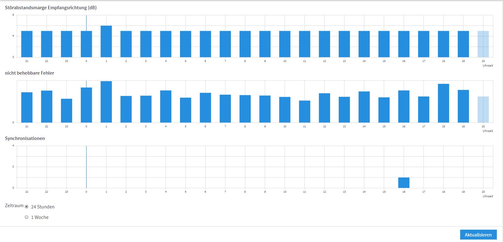

Dein DSLAM hat die Datenrate mittels DLM (Dynamic Line Management) heruntergefahren, weil entweder zu viele Fehler auf der Leitung sind, oder zu viele Neusynchronisationen in kurzer Zeit aufgetreten sind. Deine Screenshots belegen das mit recht vielen Fehlern.
DLM stuft dich nach jeweils 20 Tagen wieder eine Stufe höher, sollten die Bedingungen besser werden.

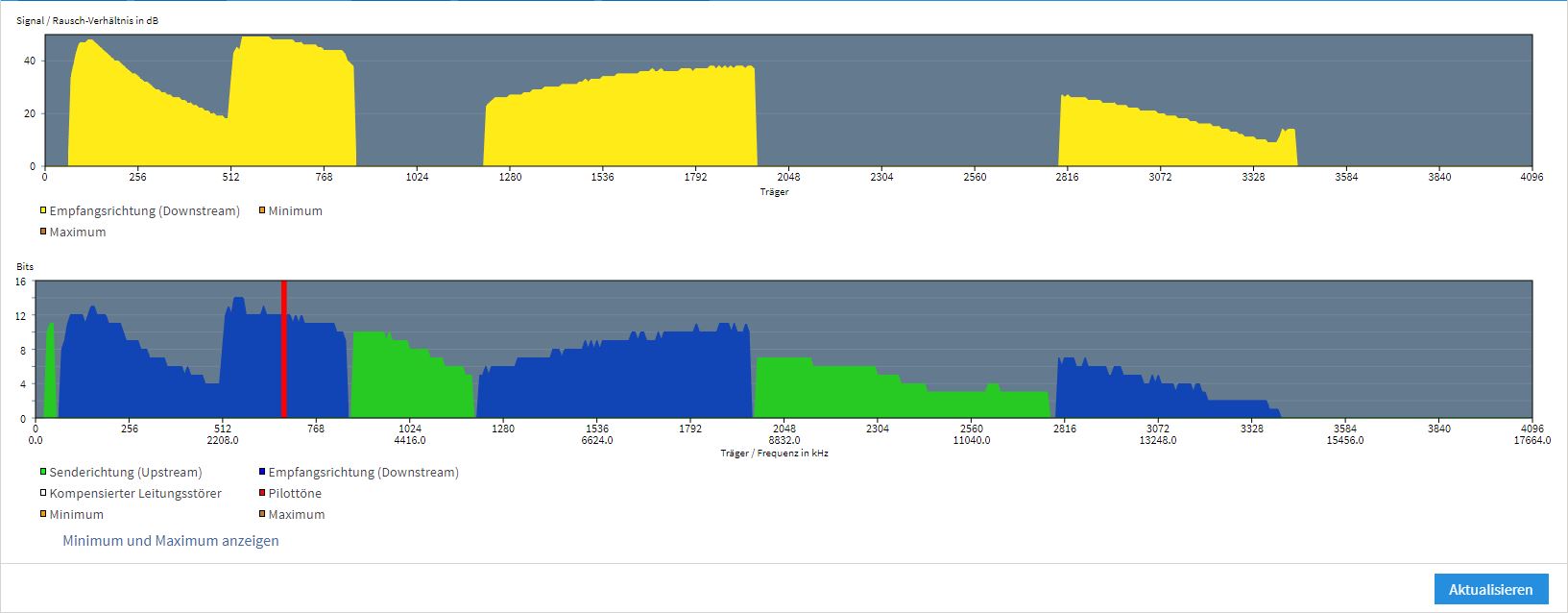

Wenn du wirklich schonmal 100k synchronisiert bekommen hattest, muss inzwischen wahrscheinlich ein Störer auf der Leitung sein. Das kann von Powerline bis Telefonkabel defekt alles sein. Hatte schonmal eine Doppelader mit defekter Isolierung, die mit der Wasserleitung gekuschelt hat. Tat dem Signal überhaupt nicht gut.
Die bogenförmige Signalstärke bei ~5 MHz sieht merkwürdig aus, eigentlich fällt die hinter dem DPBO-Bereich nur zunehmend ab. Klingt nach nem Störer, aber vielleicht kommt das auch nur vom Shaping durchs DLM.
Wenn du wie gesagt früher höhere Datenraten hattest, kann nur ein Techniker mal deine Leitung durchmessen und überprüfen.

So, ich bin zurück aber mit leider schlechten Nachrichten. Der Line-Reset hat leider weiterhin nichts gebracht und die Leitung ist weiterhin mit einer DSLAM-Datenrate Max. von 60k im Down- und 23k im Upload gedeckelt.
Wie können wir hier weiter vorgehen?
