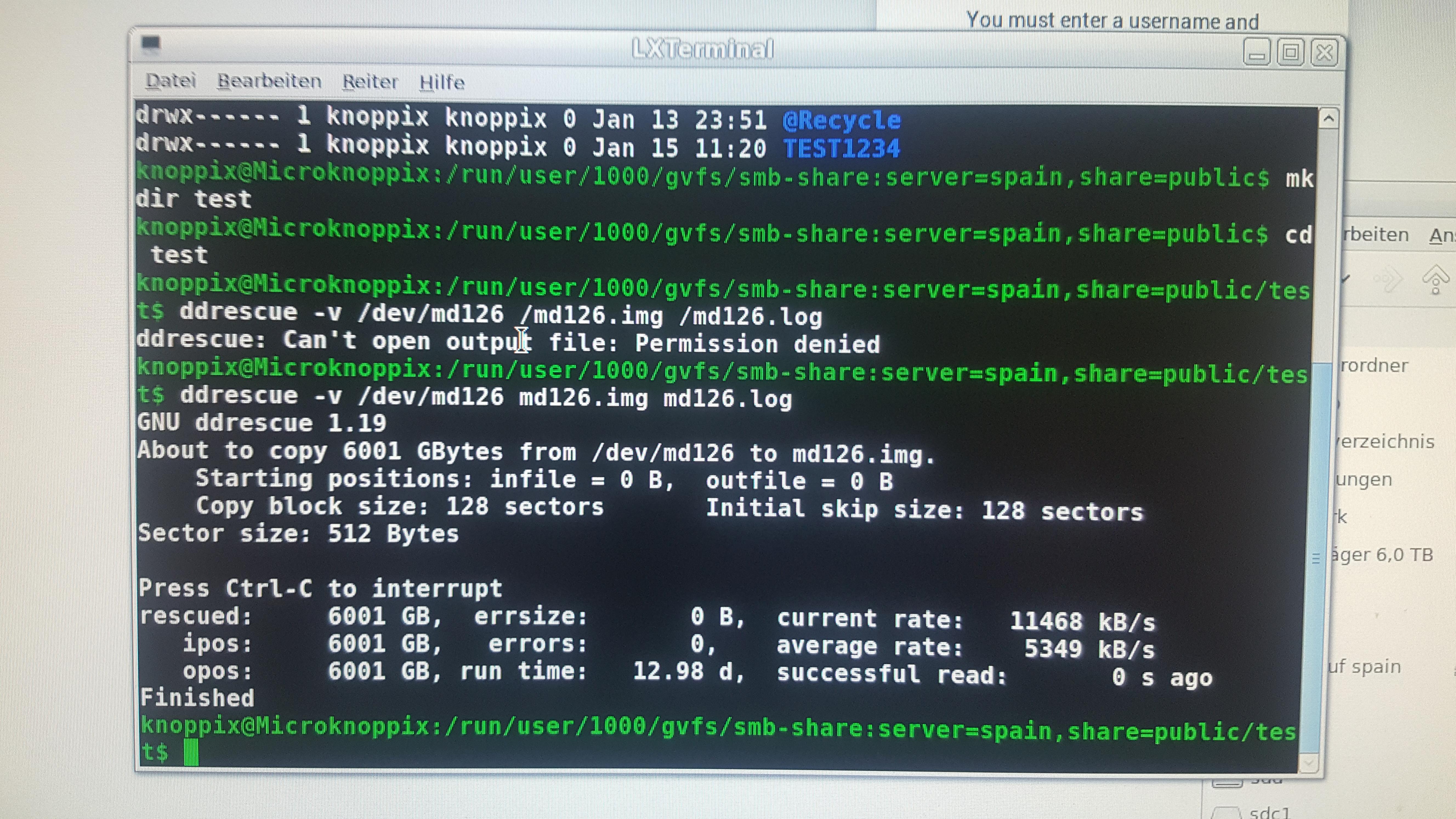

*) Das image konnte ich erzeugen, soweit ich die Ausgabe gesehen bzw verstanden habe, das auch ohne Fehler *freu* (siehe Anhang)

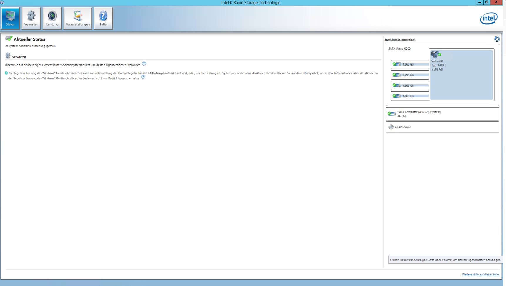

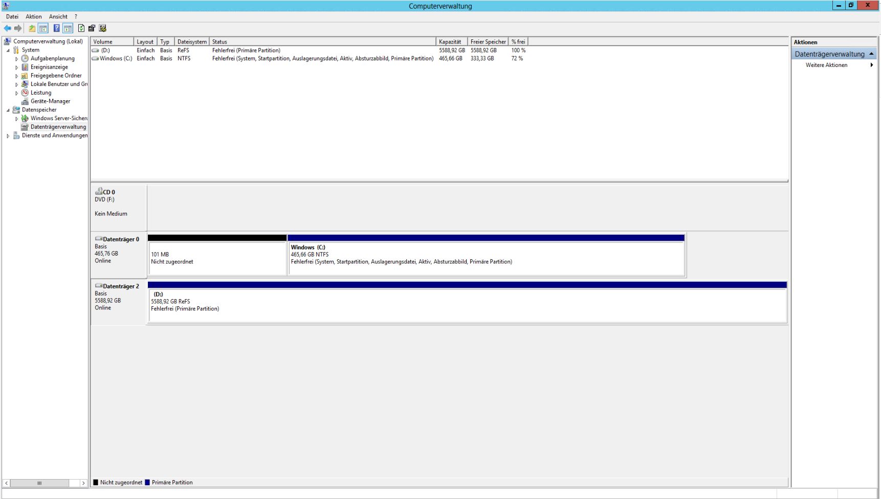

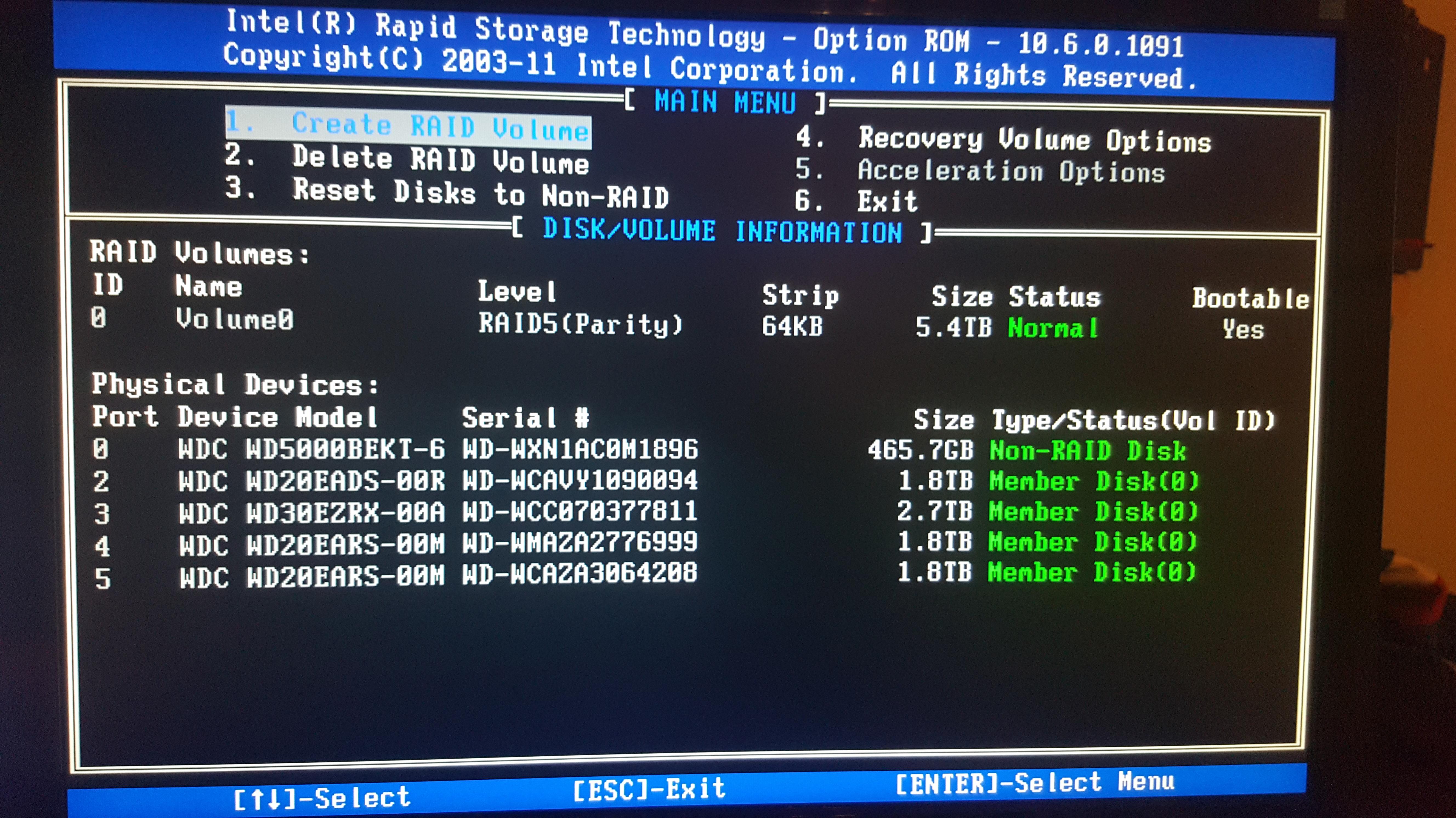

So, das erstellen ist erfolgreich abgeschlossen. Nur kann ich dennoch nicht aif das Volume zugreifen, muss ich hier noch iwas machen?
Danke, lg
So siehts in der Datenträgerverwaltung, im Intel Tool und im BIOS aus:
