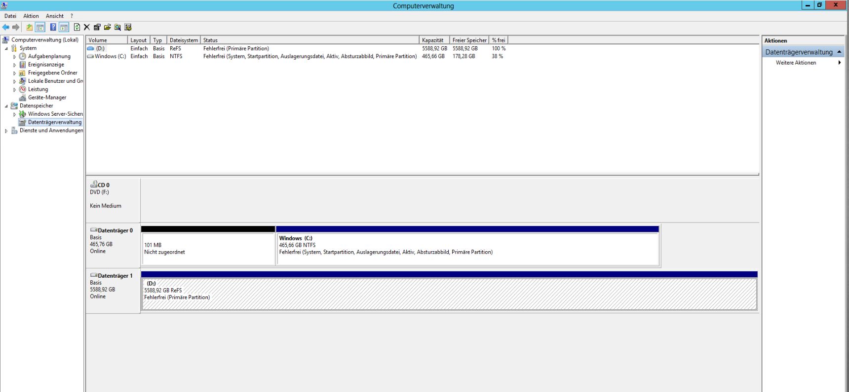

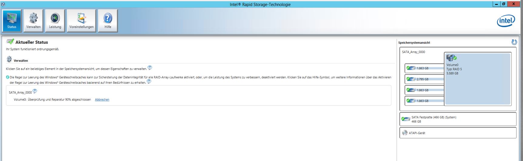

nach einem Stromausfall habe ich meinen Server wieder eingeschalten. Nach dem Einschalten wurde begonnen das SW Raid 5 wiederherzustellen. Nun habe ich das Problem, dass das Prozedere seit Tagen bei 90% hängengeblieben ist und keine Verwänderung eintritt! Weiss vllt jemand Abhilfe? Ich bin schon am verzweifeln...

Naja das nach einem einfachen Stromausfall schon ein Rebuild notwendig ist halte ich schonmal für nicht unbedingt ideal. Leider ist das Chipsatz Raid von Intel nicht unbedingt die stabilste und schnellste Geschichte.
Wenn du auf Nummer sicher gehen willst, würde ich das gesamte Raid neu erstellen. Die Daten müssen dann natürlich gesichert werden. Aber ein Backup zumindest von den wichtigen Daten sollte sowieso vorhanden sein.

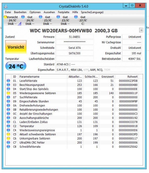

Edith. Und ja. Die Platten laufen offensichtlich nicht wie vorgeschrieben sondern dauerhaft, was man an den über 40.000h Betrieb und den wenigen Startvorgängen sieht. Natürlich ist die Blue auch hopps. Dass man die ersetzen muss steht ausser Frage.

Das liegt eher an der sterbenden HDD. Weniger an dem Stromausfall. Die Vorsicht HDD solltest Du austauschen.

Jetzt würde ich an Deiner Stelle mal probieren ob es unter Linux geht, also ein Live-Linux wie z.B. Knoppix booten und schauen das RAID als md-SW RAID gemoutet werden kann, denn die md RAIDs unterstützen auch die Metadaten von Intels Chipsatz-RAIDs. Wenn das klappt, könnte man vom RAID mit ddrescue 1:1 auf eine entsprechend große HDD klonen und es dort dann mit Recovery Tools probieren, sofern nicht sogar gleich schon unter Linux auf die Daten zugegriffen werden kann.

Das Problem hier dürfte ReFS als Dateisystem sein. Das wird evtl. auch schwierig das unter Linux zum laufen zu bringen. Es gibt zumindest einen Read only Treiber von Paragon so wie ich das sehe.
Ich würde erstmal versuchen die defekte 2TB Platte durch eine neue zu ersetzen und das Rebuild neu anzuwerfen. Ich verstehe zwar nicht wieso beim Rebuild und nur einer defekten Platte kein zugriff auf die Daten besteht aber naja..... Vielleicht liegt das am Dateisystem oder hier ist mehr hopps gegangen. Was dann mit ReFS wieder doppelt doof wäre da das schon sehr proprietär ist.

Wenn ich sie lieber austauschen soll, würde ich jetzt folgendermaßen vorgehen:
Rechner herrunterfahren
Defekte Platte tauschen (HDDs darf ich abstecken und wieder anstecken im heruntergefahrenen Zustand)
Rechner wieder starten mit PowerOn
Raid Reperatur wieder via "Intel Rapid Storage" Tool starten
Passt das Vorgehen so?
Da sehe ich wenig Chancen, denn das Rebuild dürfte ja hängen, weil eine der anderen Platten auch ein Problem hat.
Da ein normales RAID nichts vom Filesystem weiß und nichts damit zu tun hat, so eine Vermischung gibt es nur bei ZFS und anderen Filesystemen die gleich die RAID Funktion mit übernehmen, kann es nicht am Filesystem liegen, sondern hier hat noch eine Platte ein Problem. Das ist ja auch kein Wunder, die anderen beide Green dürfte ja nicht jünger als die sein von der wir die S.M.A.R.T. Werte gesehen haben.

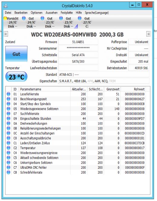

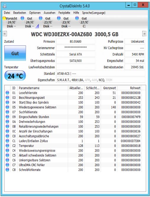

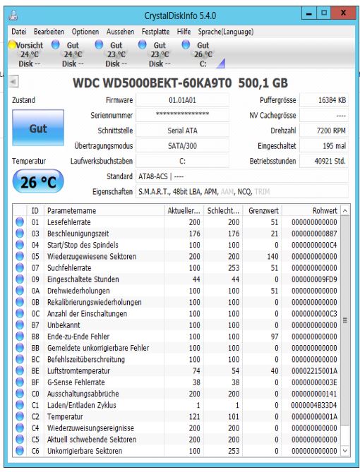

Poste auch noch mal die S.M.A.R.T. Werte (CDI Screenshot) der anderen Platten des RAIDs.

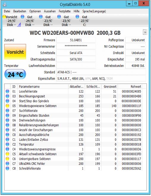

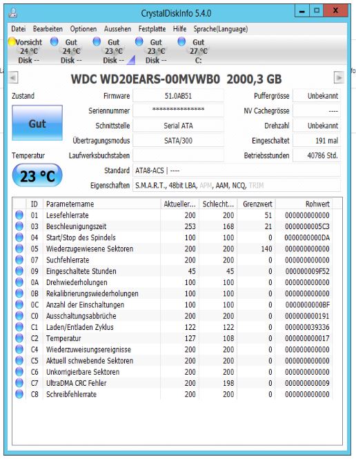

Anbei die Screenshots, incl der OS HDD.

Wie schon geschrieben hätte das Tauschen vorher erfolgen müssen.
Die defekte HDD hat auch Probleme beim Schreiben, der Aktuelle Wert für die Wiederzuweisungsereignisse ist auf 1 gefallen, die kann schwebende Sektoren die überschrieben werden nicht mehr neu zuweisen, denn obwohl scheinbar noch Reservesektoren vorhanden sind, scheint die Tabelle voll zu sein in der der Controller dies verwaltet.
Was die bessere Idee ist, kann man schwer sagen. Es hängt davon ab ob alleine die Probleme dieser Platte das Rebuild zu stocken gebracht haben oder doch eine andere Platte auch ein Problem hat. Die S.M.A.R.T. Werte der anderen Platten wären hilfreich. Dann würde ich persönlich versuchen das RAID unter Linux zu mounten und mit ddrescue auf eine leere 6TB Platte zu klonen, aber wenn Du das nicht kannst, wäre ggf. ein Rebuild die bessere Wahl. Das Problem wenn man die Platte tauscht ist, dass man die Informationen auf ihr die noch lesbar sind dann verliert und die könnte man ggf. brauchen wenn man auf einer andere Platte die Daten nicht mehr lesen kann, denn wenn da nur ein Fehler ist, wird das Rebuild nicht durchlaufen.
Die 3TB Green hat schon 884.148 Lade-Entlade Zyklen runter, der könnte bald auch das drohen, was als grüner Tod bekannt ist, andererseits hat die 500GB schon 4.928.468 hinter sich und lebt immer noch. Derzeit sehen die Werte der anderen Platten gut aus, ein Rebuild könnte also durchaus Chancen haben.
Einzig bei der 2. und 3. sind mir ein paar Ultra-DMA CRC Fehler aufgefallen, die dürften vom SATA Datenkabel kommen, ggf. kann es auch an einem Wechselrahmen liegen. Wenn Du da gerade dran rumgebaut hast, könnte das Problem auch aktuell sein, achte also darauf ob der Rohwert vom Attribut C7 steigt, wenn Du anfängst die Daten zu retten. Solange keine Datenübertragungen stattfinden, wird der auch dann nicht steigen, wenn aktuell ein Problem mit dem Kabel vorliegt. Wenn Du das Rebuild wählst, achte also darauf ob die Stecker an allem Platte fest sitzen.
PS: Bei der 500GB hat übrigens G-Sensor 62 mal im Betrieb zu harte Stöße erkannt. Gehe vorsichtiger mit dem Rechner um, HDDs sind sehr empfindlich!
