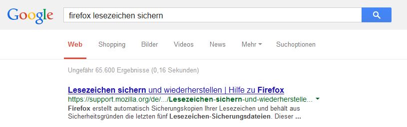

Wie sichere ich das Lesezeichen? schon gegooglet^^
Google bei dir kaputt?
https://support.mozilla.org/de/kb/Lesezeichen-sichern-und-wiederherstellen
Dafür braucht man kein MozBackup oder sonstiges Tool. Natürlich kann man auch die automatisch gespeicherten .json-Dateien aus dem Profil-Ordner sichern, aber durch diese Methode wird sichergestellt, dass man grad eine frische Version hat.
edit: Für andere Browser "Firefox" durch den anderen Browser-Namen in der Suchanfrage ersetzen.
