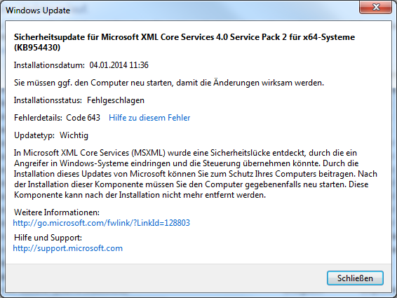

Die oben genannten Programme konnten zwar etwas finden, allerdings bekomme das Sicherheitsupdate mal wieder nicht rauf (musste auch zuerst manuell anklicken, damit es überhaupt installiert wird!!) und Adwcleaner findet schon wieder was :freak:

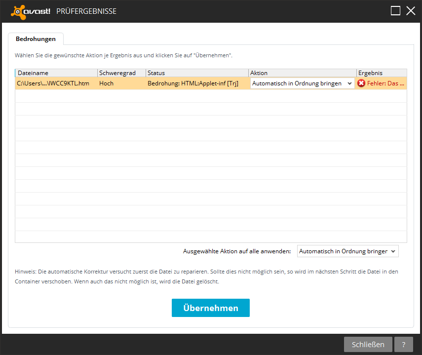

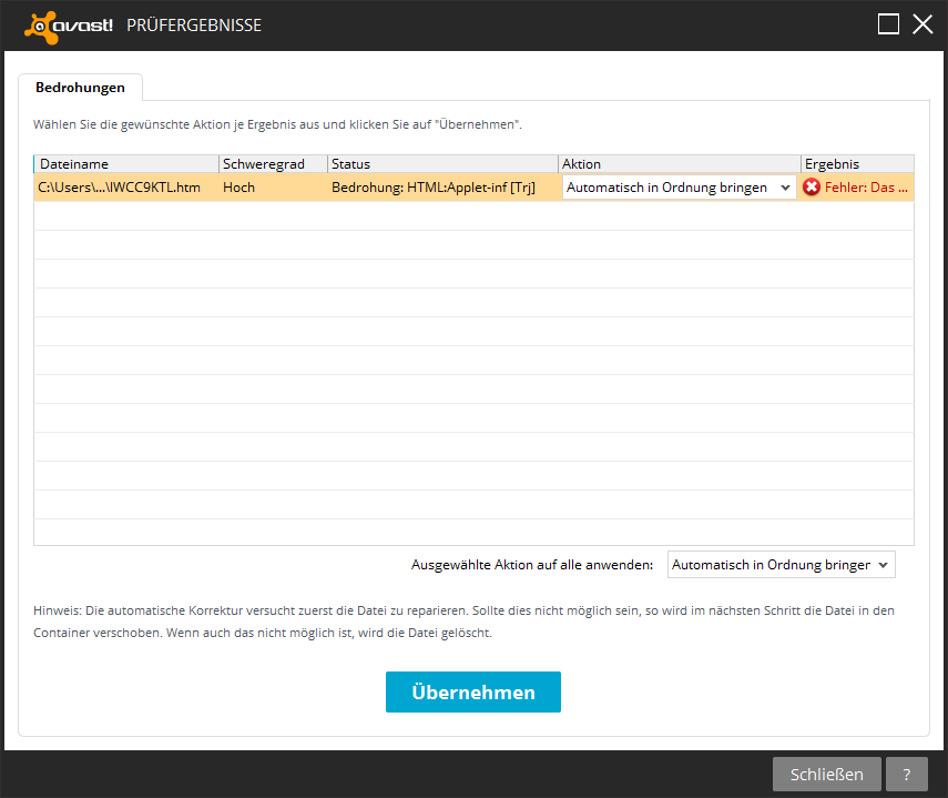

seit heute morgen ein seltsames "Phänomen":
avast hat nach einer Komplettprüfung eine Datei als Malware bezeichnet, kann aber nichts unternehmen, da die Datei nicht gefunden wurde. :-?
Ein erneuter Scan findet nichts. Habe dann zur Sicherheit eine Systemstart-Prüfung durchlaufen lassen. Es wird dieselbe Datei als Malware identifiziert, erneut wird aber gesagt, dass die Datei nicht gefunden wurde.
Der vollständige Pfad der angeblich infizierten Datei:
C:\User\<Username>\AppData\Local\Microsoft\Windows\Temporary Internet Files\Content.IE5\P0K8MWB3\IWCC9kt5l.htm
Kann mir aber irgendwie nicht vorstellen, dass avast da ganz richtig tickt. Rechner ist erst seit knapp nem Monat wieder frisch installiert, alle Updates, NoScript bla bla und kein Besuch von dubiosen Seiten. :rolleyes:
Bereinige doch mal den Browser Cache deines IE's, denn darin dürfte die "Infektion" sein als temporäre Datei. Sieht man doch anhand des Pfades. Und wenn du auf Nummer sicher gehen willst, bzw einen Gegencheck machen willst, dann mach mal eine Bereinigung jeweils mit AdwCleaner: http://www.bleepingcomputer.com/download/adwcleaner/ und JRT: http://www.bleepingcomputer.com/download/junkware-removal-tool/
danke schon mal für die Antwort.
Dass die Pfadangabe auf den IE verweist, habe ich zwar auch gemerkt und auch schon alle Cache-Daten etc. gelöscht (obwohl ich den IE gar nicht verwende). Werde gleich nochmal gucken was avast sagt und dann eines von den von dir genannten verwenden.
Der Pfad selbst, den avast! da angibt, lässt sich auch nur bis C:\User\<Username>\AppData\Local\Microsoft\Windows\Temporary Internet Files zurückverfolgen.
Du müsstest doch den angegebenen Pfad aufrufen können und dann die temporären Dateien die sich in Temporary Internet Files befinden löschen können oder? Evtl. musst du unter Systemsteuerung/Ordneroptionen/Ansicht/Versteckte Dateien und Ordner die Option Versteckte Ordner und Dateien anzeigen aktivieren um deinen Pfad aufrufen zu können.
Ja, die Dateien hab ich gerade gelöscht.
AdwCleaner hat nichts gefunden, gleich probier ichs nochmal mit JRT.
Danke nochmal. :)
Dann dürfte auch Avast beim nächsten can nichts mehr finden;)zumal es auch nur temporäre Dateien waren die irgendwann mal temporär geladen wurden. Wenn du noch nicht hast, dann kannst du ja auch CCleaner installieren und nehmen, der löscht bei der Bereinigung auch temporäre IE Dateien mit weg.
Da es ja nur Temporäre Internet Files waren, und er hätte dies regelmäßig mit einem Programm wie CCleaner gelöscht, dann hätte Avast auch keine Infizierung gemeldet, da kann man mal sehen wie wichtig so ein kleines Programm wie CCleaner ist. :D Aber hätte nicht normal Avast schon vorher was melden müssen, irgendwie war ja die Datei in das Temporäre Verzeichnis gekommen ohne das es Avast bemerkt hatte.

Meinst du nicht du übertreibst etwas Randy( ich meine die Punkte 1-20) ;) wegen einer temporären Infektion im Verzeichnis Temporary Internet Files so einen Aufwand zu betreiben wie du es aufgeführt hast, finde ich übertrieben. Zumal es ja auch ein False Positive hätte sein können von Avast und das jetzt im nachhinein nicht mehr zu überprüfen ist.
Ja purzel da hast du recht, siehe meine False Positive von Avast was die O&O Images betraf. ;)
Naja, fand ja auch komisch, dass avast das nich schon von Anfang an bemerkt hat und beim Scan dann eine Infektion anmeckert und dann gleichzeitig sagt, dass die Datei nicht existiert und deshalb keine Aktion drauf angewendet werden kann.
Es handelt sich dabei soweit ich weiss um einen Pfad für den IE, den ich nicht einmal benutze.
Jedenfalls ist jetzt soweit wieder alles clean.
War ja nur ein Vorschlag, es möchte vielleicht auch nicht jeder, dass potenziell private Daten (z.B. welche Programme benutzt werden) zur Verfügung gestellt werden. ;)
Außerdem kommt es auch auf die Fundmeldung an, zudem gibt es zumindest einen Fall, wo bei solch einer Meldung auch tatsächlich eine Infektion stattgefunden hatte.
Wäre es nur eine PUP- oder Adware-Meldung, hätte ich ja auch geschwiegen.
Aus diesem Grund sehe ich nur 2 Möglichkeiten:
1) darauf vertrauen, dass emlyn d. oder jemand anderes, gern auch andere Boards, wie z.B. http://www.trojaner-board.de oder
http://forum.avast.com/index.php?board=24.0 (da ist im deutschen Forum aber grad nur ein Schüler unterwegs, welcher erst auf das OK vom "Lehrer" warten muss, bevor er eine Antwort posten darf) oder jemand aus einer PC-Werkstatt sich auskennt
2) wenn man auf Nummer Sicher gehen will, dann Schritt 1-20, oder vielleicht hat jemand noch paar Ergänzungen und/oder Verbesserungsvorschläge. :p
edit:
Kannst du so nicht sagen. Richtig wäre: Jetzt sieht (laut Avast) soweit wieder alles clean aus.
edit2: @okni: bei dir bin ich eher von einer Falsch Positiv Meldung ausgegangen, weil es erstens einen entsprechenden Thread bei Avast gab und ich zweitens, dir zugetraut habe, ein (zumindest dem Anschein nach) sauberes System zu haben. ;)
