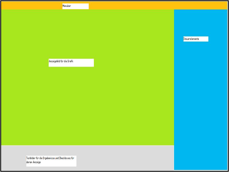

Das Fenster wollte wie folgt aufgebaut haben:
frame-aufbau-jpg.256634
Mit frame selbst geht das nicht und JDesktopPane verstehe ich ehrlich gesagt nicht genug um das gewünschte hin zu bekommen.
Wenn jemand mir vielleicht den grundaufbau erklären könnte oder nen guten link hat (sowas wie selfhtml für swing ) wäre mir schon sehr geholfen.
Und ne Frage noch wäre es besser die einzelnen Subframes als eigene Klassen zu schreiben oder lieber nur eine Große für die ganze UI und dann nur die Funktionen ein zu betten.

DeusExMachina schrieb:
ich habe aber ein Problem ich will des Fenster (800x600) gern aufteilen aber ich finde nirgendwo eine Anleitung dazu.
javaswing soll genutzt werden.

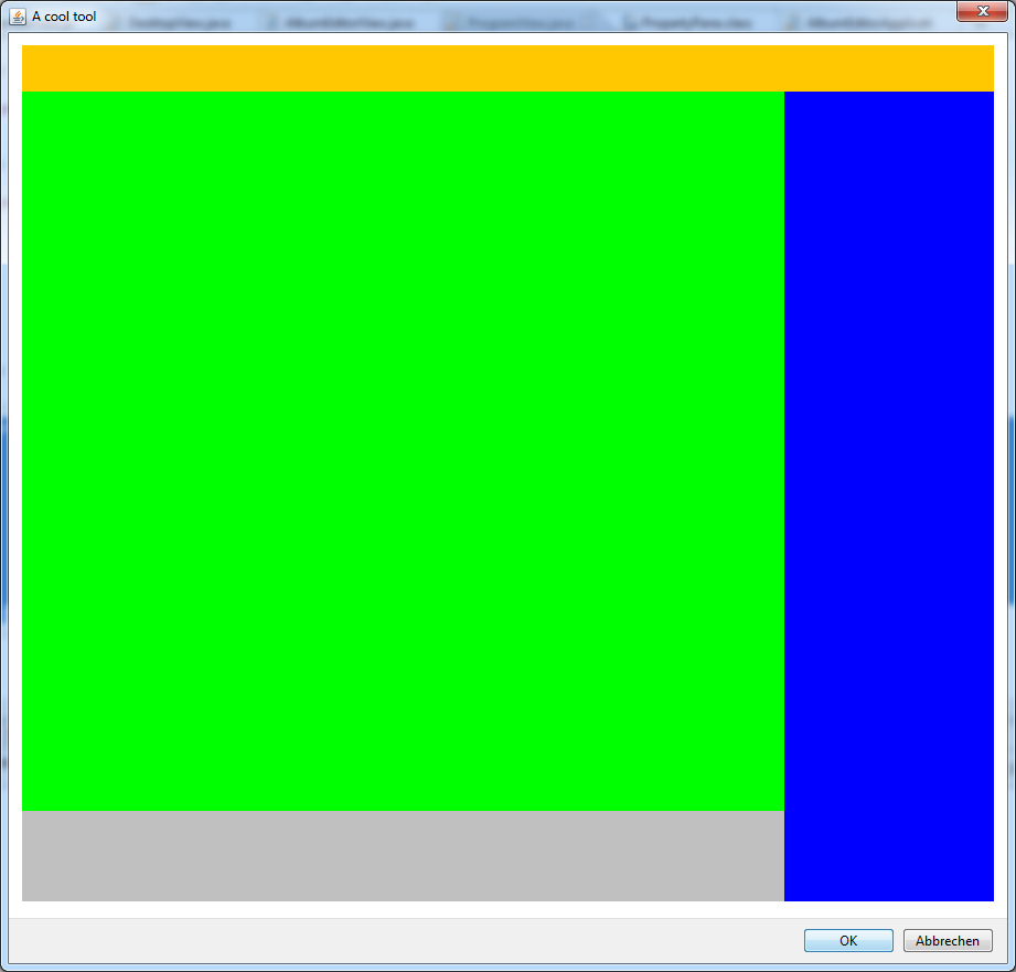

Mit dem contraints-Objekt musst du vorsichtig sein. Wie du siehst kannst du theoretisch für alle das gleiche verwenden und zwischendrin einfach die Werte ändern. Darfst dich nur nicht verzetteln dabei. ;)
ich verstehe das richtig das du jetzt einfach Flächen (in form von jpanels) in das hauptpanel rein gelegt hast?
Funzt das auch mit Funktionen?
Ja richtig, die JPanels werden da einfach reingeklatscht. Diese JPanels könnten übrigens wiederum andere Layout manager verwenden, je nach Bedarf.
Was meinst du mit Funktionen? Funktionen sind ja keine sichtbaren Elemente. Versteh dich wohl falsch :)
Ich meinte Buttons und der gleichen.
In den Grünen bereich soll ja eine Grafische Anzeige für Ergenisse kommen.
Der Graue Bereich enthält sowohl checkboxes als auch Textelement.
Mir geht es darum zu verstehen wie ich die Fläche entsprechend einteilen kann

Die 800x600 sind das ganze Fenster, also inklusive Rahmen. Wenn du darin ein 800x600 Bild zeichnest, wird es teilweise nicht sichtbar sein. Ich vermute mal die JMenuBar nimmt sich auch einfach ihren Teil vom Kuchen weg, das müsste ich aber selbst probieren.
Kleiner Tipp am Rande: wenn es dir darum geht ganz genau zu sagen wo sich was befindet und du dein Fenster ohnehin resizable(false) hast, dann kannst du auch einfach setLayout(null) machen und dann mit absoluten Positionsangaben für alle Elemente arbeiten. Der Layout Manager ist vor allem dann interessant, wenn sich die Fenstergröße ändern kann.
Ach und ja, natürlich kannst du innerhalb der JPanels auch Buttons usw. adden. Könntest dann einem der JPanels z.B. ein GridLayout geben und die Knöpfe dann darin anordnen.

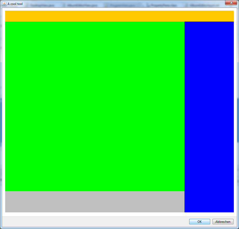

Das sieht dann z.B. so aus:

Ich würde Dir empfehlen, NICHT mit absoluten Werten zu hantieren. Programmfenster sollten so gut wie immer vom Benutzer an die gewünschte Größe angepasst werden können und der Inhalt sich automatisch entsprechend anpassen. Ansonsten können wenn es schlecht läuft, schon unterschiedliche Systemschriften Dein Layout zerstören! Das ist ganz schlechter Stil!
Wenn Dir GridBagLayout zu kompliziert ist, verwende einfachere Layout-Manager. Damit kann man durch Verschachtelung auch kompliziertere Layouts umsetzen.

Wenn Du das Fenster jetzt in der Größe veränderst, wird Du feststellen, dass sich der grüne Bereich entsprechend anpasst. Man könnte auch die anderen Bereiche entsprechend mitwachsen lassen. Da muss man halt das Verhalten der verwendeten Layout-Manager entsprechend kennen und ausnutzen bzw. diese entsprechend konfigurieren. Nicht nur deswegen empfehlen sich gleich leistungsfähige Layout-Manager wie MigLayout oder JGoodies.

Damit lässt sich das gewünschte Layout relativ einfach mit eine paar Zeilen bauen:
Code:
private JComponent buildContent() {
	FormLayout layout = new FormLayout(
		"fill:400dlu:grow, fill:100dlu:grow",
		"f:25dlu:g, f:400dlu:g, f:50dlu:g");
	PanelBuilder builder = new PanelBuilder(layout);
	builder.add(menubarPanel,  CC.xyw (1, 1, 2));
	builder.add(graphicsPanel, CC.xy  (1, 2));
	builder.add(controlsPanel, CC.xywh(2, 2, 1, 2));
	builder.add(bottomPanel,   CC.xy  (1, 3));
	return builder.getPanel();
Ein mögliches Resultat sähe dann wie folgt aus:
