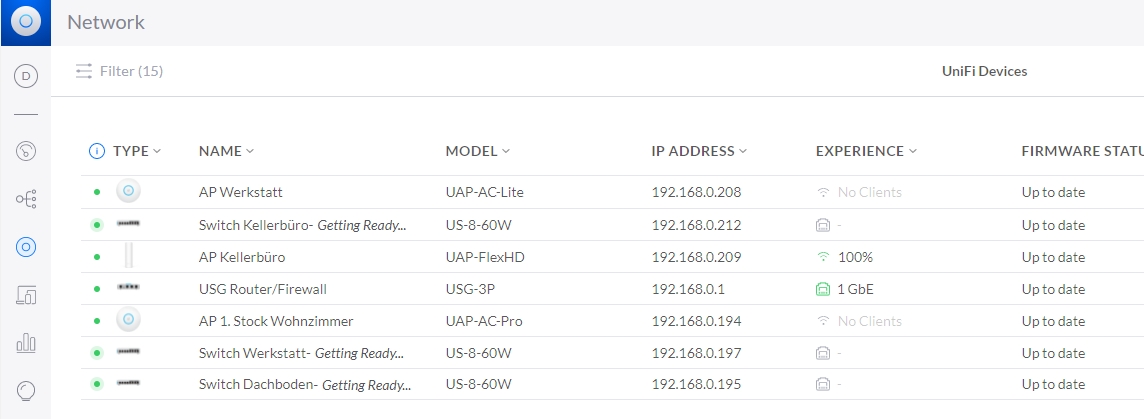

Eben habe ich wieder den UniFi Controller geöffnet. Ich habe drei US-8-60W im Einsatz. Aktuell steht bei den Switches "Getting Ready...". Die Lampe ist aber grün. Siehe den Screenshot. Die AP auf den Switches laufen aber regulär. Komisch. Edit: Selbst wenn diese Meldung nicht da ist, die NAS wird nicht erkannt.

Versuch doch sonst einfach mal, an Port X des US-8-60W, an dem das NAS angeschlossen ist, explizit POE zu deaktivieren.
Ansonsten hatte ich teils schon bei Unifi-Geräten den Fall, dass gewisse Einstellungen erst gezogen werden, nachdem ich die Geräte neu eingerichtet habe nach einem Werksreset.
