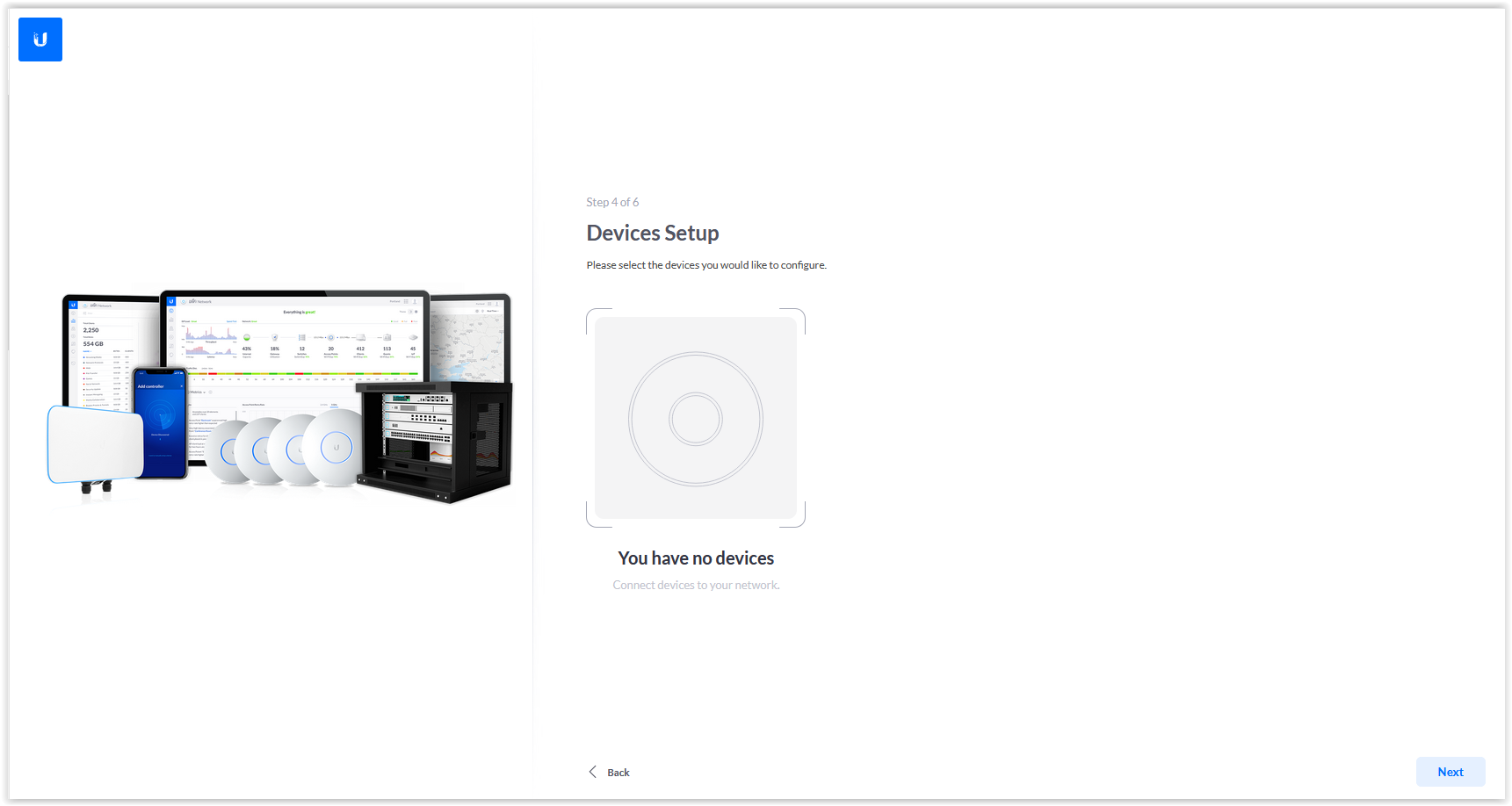

Klicke den Einrichtungsassistenten aus deinem Screenshot bitte mal durch, damit es am Ende bei dir so aussieht:
Erscheint in diesem Fenster der Switch?
Wenn nicht, welche Farbe zeigt die System-LED des Switch an? Sie muss durchgehend weiß leuchten, damit der Switch adopted werden kann (siehe auch: https://help.ui.com/hc/en-us/articles/204910134).

So ich bin jetzt so weit. Der Switch leuchtet durchgehend weiss.
Mein Hausnetzt hat die IP 192.168.0.1 und es existiert ein DHCP Server vom Router aus. Der Switch hat auch bereicht die IP 192.168.0.48 erhalten.
Das Di UniFi Discover-Tool habe ich auch schon heruntergeladen jedoch wird mir dort auch kein Switch angezeigt. Die Anzeige dort ist leer.

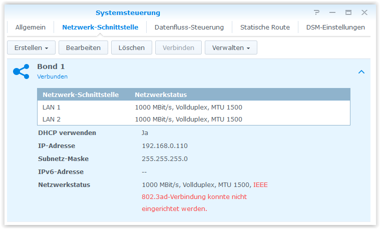

Ja das hat alles super geklappt. Jetzt habe ich noch ne Frage kennst du dich aus mit der Port bündelung?
Dieser Switch sollte ja 802.3AD Verbindungen haben. Jedoch funktioniert dies leider nicht automatisch... Muss ich beim Switch was einstellen?
Das ist jetzt interesseant diese Option ist bei mir ausgegraut...
Natürlich ich muss ja au zwei Port auswählen dann gehts xD

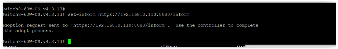

Wenn der Port offen ist und der Switch dennoch nicht gefunden wird, kannst du natürlich noch über SSH auf den Switch zugreifen (z. B. über Putty) und dort die Inform-URL des neuen Controllers eintragen. Benutzer/Passwort ist ubnt/ubnt und der Befehl lautet "set-inform http://ip.adresse.deines.controllers:8080/inform"

Mit Putty kann ich mich nicht in den Switch einloggen mit Login ubnt und PW ubnt.
Du kannst nicht zwei Controller laufen haben. Also kannst du schon, macht aber keinen Sinn. Den Controller auf deiner Synology musst du per Browser aufrufen. Den auf dem Rechner installierten Controller brauchst du dann nicht mehr. Im Docker musst du schauen, wie die Ports von der Synology auf den Docker-Container gemapt werden. Da ist glaube ich mehr als nur der 8080 zu öffnen bzw. weiterzuleiten.
Dann gehst du per ssh auf den Switch und passt die inform-url an, so wie oben schon beschrieben.
http://ip.adresse.deines.controllersbzwNAS :8080/inform
Bei mir hat es auch nie geklappt, dass eine Controller welcher im Docker läuft, ohne weiteres von den Geräten gefunden wird. Musste immer die inform-url anpassen.

Mein Problem ist, das ich mit Putty nicht auf meinen Switch komme... das Login funktioniert einfach nicht..
Nachdem ein Gerät adopted wurde, sind nicht mehr die Standard-Zugangsdaten vergeben, sondern die, die unter Device Authentication" in settings hinterlegt wurden.

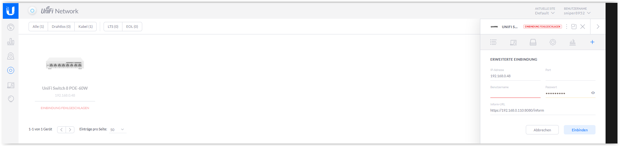

Danke für deinen Tip.
Irgendwie hat es jedoch nicht funktioniert.
Das kann eigentlich auch hier einstellen?
Du hattest das Gerät im Controller auf deinem PC eingebunden und willst nun auf den Controller auf der Syno wechseln, richtig? Ich würde den Switch dafür resetten. Sollte zwar auch so gehen, tut es ja aber offenbar nicht.
Edit: Im Screenshot steht Einbindung fehlgeschlagen. Ist der Switch überhaupt im alten Controller eingebunden?
Ja der Switch ist im alten Controller eingebunden.
Also ich habs hinbekommen. Ich musste den Switch resetten und dann neu über den Synology Controller einbinden.
