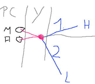

Ich hab das Kingston HyperX ... das Kabel geht in ein Y-Kabel ein (Lieferumfang).
(Sorry für die gruselige Zeichnung G)
Das Y-Kabel steckt aktuell PERMANET im PC. Das Headset (1) hat nur einen Stecker - genauso wie der Lautsprecher (2)
Was natürlich geht: ich schließe den Umschalter am Y-Kabel an. HS und Lautsprecher dann an den den Umschalter. Der Umschalter darf dann nur das MIC-Signal vom HS nicht rausfiltern sondern muss alles 1:1 durchleiten.
Da wäre dann die Frage: welche HW?
