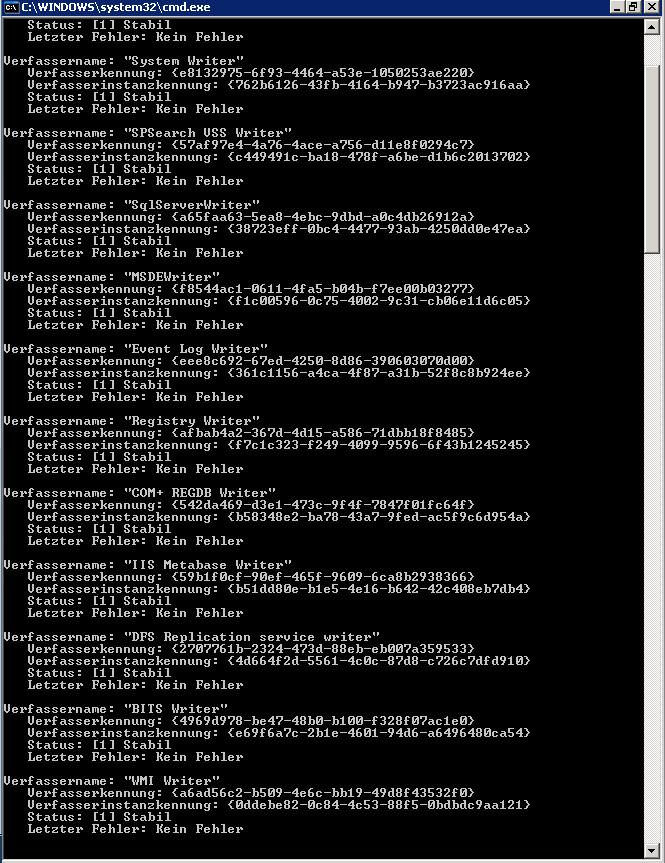

Hmm, führ mal folgendes Kommando ...
vssadmin list writers
aus und schau, ob Fehler gemeldet werden!

Ich habe dein Kommando ausgeführt und das Ergebnis sieht gut aus - siehe Anhang
