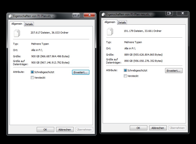

Habe eine interne Datenplatte (1,5TB), die ich in 3 Partitionen (NTFS) aufgeteilt habe. Diese Partitionen synchronisere ich immer auf eine externe Platte (genau gleiches Setup) um ein Backup zu haben. Ich habe jetzt unterschiedliche Programme genutzt, jeweils mit der Strategie spiegeln/aufräumen im Ziel etc. damit auch auf der Zielplatte alles gelöscht wird...
Dennoch erhalte ich eine Diskrepanz gerade auf der großen Platte von 3000 Ordnern bzw. 20 000 Dateien oder knapp 6Gb... Bin etwas verwirrt, weil weder das eine noch das andere Synchronisationsprogramm einen Unterschied zwischen beiden Platten erkennt??? Habe auch alle Dateifilter, Ordnerfilter etc. ausgenommen und trotzdem...

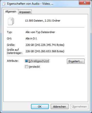

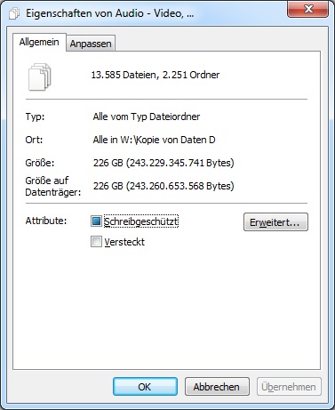

Ich verwende FreeFileSync um meine Daten-HDD auf eine externe zu spiegeln und das ist dann wirklich ein Spiegel der internen, da gibts keine Abweichungen.
jo... Habe Free File Sync genutzt... Hier nach rechtsklick auf die jeweilige Partition, alle Dateien Markiert und Eigenschaften...
lg Kuhni
Dann liegts an dir, bzw. deinem System oder du hast Papierkorb, Systemwiederherstellung, Volumenschattenkopien, ... nicht deaktiviert.
FreeFileSync synchronisiert natürlich diese Ordner nicht mit, die sind standardmäßig als Filter eingerichtet und werden ausgeschlossen.
Du darfst also die Ordner: Recycle.bin, Recycler, System Volume Information, nicht mit auswählen, wenn du dir die Eigenschaften der Ordner anzeigen lässt.
Bei mir klappts perfekt, beide Verzeichnisse sind bis aufs Byte identisch:
