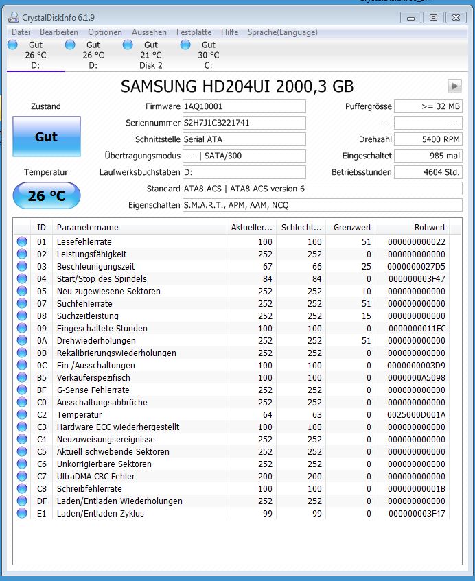

Hier mal eine Übersicht was CrystalDiskInfo zu den HDD´s des RAID1 sagt:
Wo ist der Screenshot für die zweite HDD?

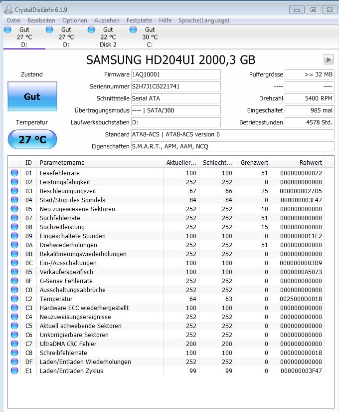

Die zweite hdd sieht eigentlich identisch aus.
Reich ich aber heute Mittag nach.
So hier nochmals beide HDD´s
