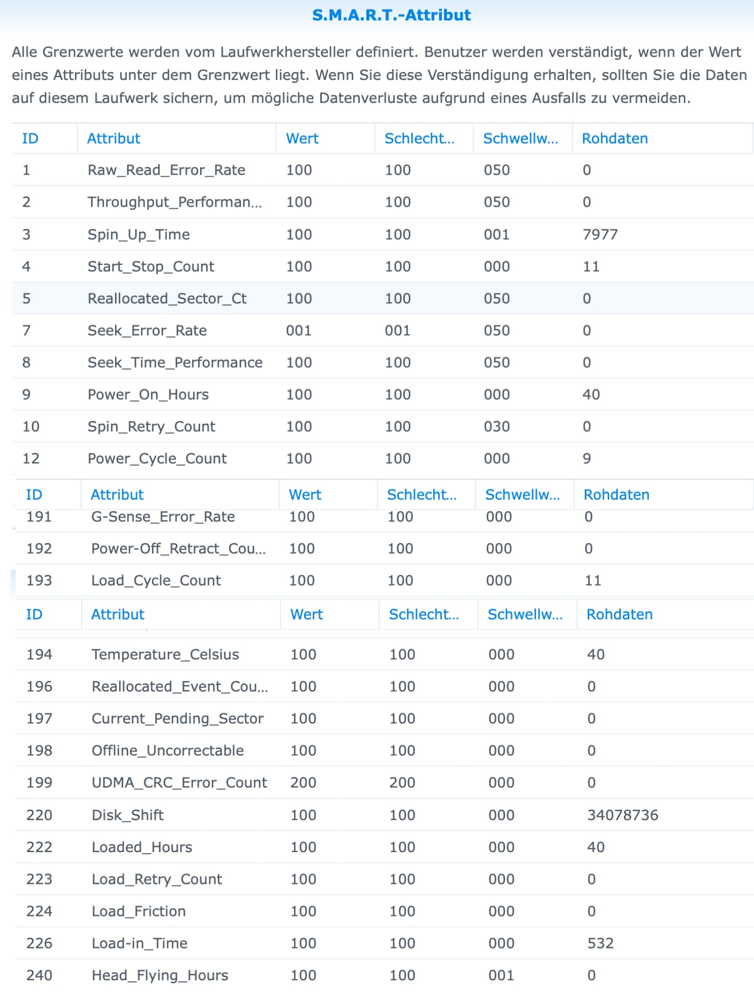

Stehe gerade etwas auf dem Schlauch, beim NAS von meinem Bruder meldet sich die eine HDD Toshiba HDWR180 mit dem Zustand kritisch im SYNO DSM, Beschreibung des Fehlers ist #7 Seek_smart_error, beim kurzen Smarttest kommt folgendes bei raus: (siehe Anhang)
Was mir da ins Auge sticht ist die Spin_up_time, Disk_shift und Load_up_time - ist das soweit wirklich kritisch und sollte ersetzt werden oder ist das nur nen SMART Verständigungsproblem ? Bei Seagate tritt das ja scheinbar auch auf, da dort der Wert logarithmisch ist aber "normal" ausgelesen wird. Seek_error_rate ist ironischerweise auf 0!
Kurz um; Platte in RMA oder kann die ohne Mucken weiter laufen ?

IMHO eine Fehlinterpretation von #7 Seek Error Rate, des aktuellen und schlechtesten Wertes, die trotz Rohwert 0 (also 0 Suchfehler) hier den Zustandswert 001 anzeigen statt der korrekten 100 (der optimale Zustandswert, kann mit % verglichen werden).
Spinup Time ist mit 7,977 Sekunden i.o., Load in Time auch i.O., Disk Shift sollte auch i.O.sein, hier müßte mit den SMART Werten anderer HDWR180 verglichen werden.

Danke schonmal für die Infos, die Daten der zweiten HDD lade ich hoch sobald ich sie habe - sind schon beantragt :-)
Zu Beachten ist das
1. die Rohwerte von Disk Shift nicht dokumentiert sind
2. einzelne Toshiba Serien hier auch geteilte hexadezimale Rohwerte zeigen
3. ich noch keine Toshiba HDD gesehen habe, deren aktueller Wert unter optimalen 100 gelegen wäre, egal ob die Rohwerte 0 oder 16843 betragen haben.

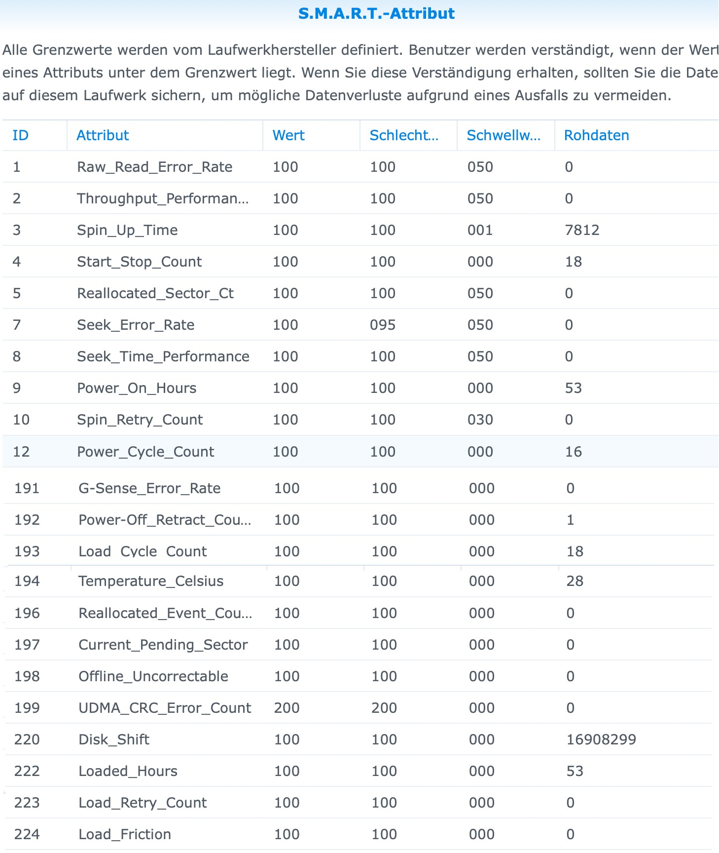

Die zweite HDD sieht wie folgt aus - die wird als Fehlerfrei bezeichnet vom Syno, habe auch mal die Festplatten Infos aktualisiert im Syno OS, das hat aber leider nix geändert...
Wie schon gesagt, sollten beide Platten wohl in Ordnung sein, wie sieht den die Datensicherungsstrategie deines Bruders aus?

Die zweite macht nun auch die gleichen Spielerenzchen, habe nochmal ne Weile gegoogelt...
Diverse Serien von Toshiba N300 X300 ....sind davon scheinbar betroffen, also werden sie durch Seagate oder WD ersetzt.
