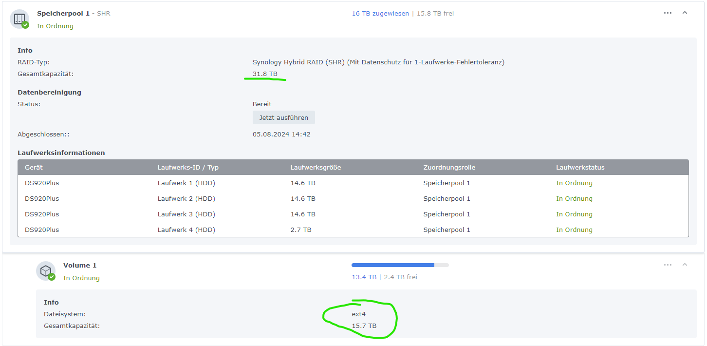

Festplatte 1 getauscht, Speicherpool wurde größer
Festplatte 2 getauscht, Speicherpool wurde größer = 15,7TB Nutzbar gem. Win Explorer
jetzt tausche ich Festplatte 3 und erwarte das der Pool auf 31,8TB anwächst, aber nein, er bleibt bei 15,7TB

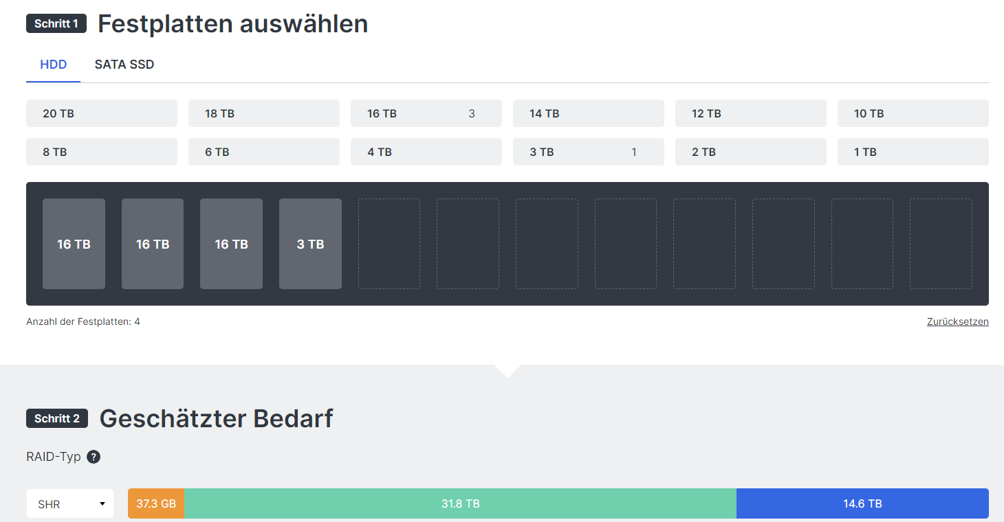

Synology Raid Rechner sagt, dass mir jetzt 31,8 TB zur Verfügung stehen sollten:
Das DS zeigt es mir auch an, aber effektiv bin ich bei 15,7TB stehen geblieben, also mit der Config 2x16TB und 2x3TB

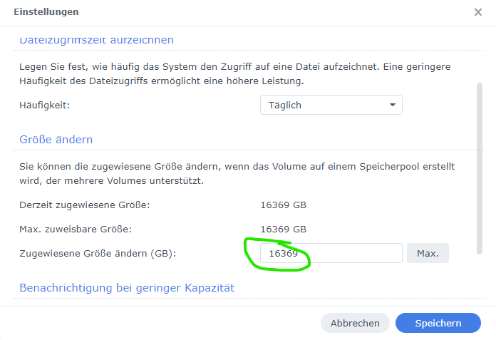

Repariert habe ich schon, für die dritte Festplatte hat er knapp 2 Tage dran gesessen, aber die Gesamtkapazität im Windowsexplorer oder im Volume 1 hat sich nicht erhöht.
Ich kann das Volumen 1 auch nicht erhöhen. Es bleibt bei max 16369 GB.

Waren die Platten zuvor in einem anderen NAS (also wurde der 4 x 3TB Pool dort erstellt)? In älteren Geräten (32Bit NAS, siehe verlinkter Thread Beitrag #4) gibt es ein 16TB Limit. Auch wenn du die Platten danach in einem anderen NAS verwendest, was größere Pools erlaubt, so bleibt das Limit bestehen. Man müsste da den Pool komplett neu auf der neuen Hardware anlegen.
Ggf. funktioniert es nur nachdem du die letzte HDD auch getauscht hast.
Der RAID-Rechner geht natürlich von einer frischen Bestückung aus. da dui aber nur Platte für Platte wechselst, kann es sein, das es was mit der "Paritätsplatte" zu tun hat...

Scheint so als wären die Platten doch in der DS414 gewesen ... :-(
NAS läuft jetzt.
Habe mit der nicht erkannten Festplatte Volume 2 angelegt, danach alles von Volume 1 auf Volume 2 kopiert und anschließend Volume 1 gelöscht und danach Volume 2 erweitert.
Jetzt wird der gesamte SHR auf Volume 2 angezeigt und es gibt keine Limitierung.
