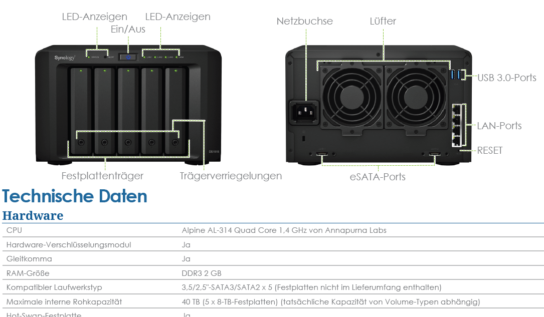

ich habe gerade ein Problem mit meinem NAS. Gerade hab ich eine HDD ausgetauscht und dann ist mir aufgefallen, dass ich den neuen Speicher nicht verwenden kann. Irgendwie steckt der nutzbare Speicher bei 40 TB vom Storage Pool fest und ich kann die zusätzlich TBs nicht verwenden.
Der Support hat nun ganz lapidar geantwortet, dass mein NAS laut Datenblatt nur 40TB verwalten kann, was aber nicht stimmt. Das war damals mit 5x8TB definiert (weil es keine größeren Platten gab) und mein NAS hat jetzt schon (auch ohne den Speicher der mir fehlt) schon mehr 50TB Rohdaten die es zu verwalten gibt. Denn 40TB kann ich ja effektiv nutzen.

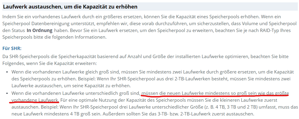

Mojo1987 schrieb:
Laut Synology musst du nachdem Austauschen der Laufwerke noch den Speicherpool reparieren, damit die neue Speicherkapazität auch dem Pool zur Verfügung steht, wurde das gemacht?
Danke!
Ja, hab ich repariert. Das muss man direkt machen sonst piepst es und damit sich die Daten von 4 wieder auf 5 HDDs verteilen. Das Volume arbeitet ja jetzt auch wieder ganze normal. Reparatur ist also erfolgreich durchgeführt.

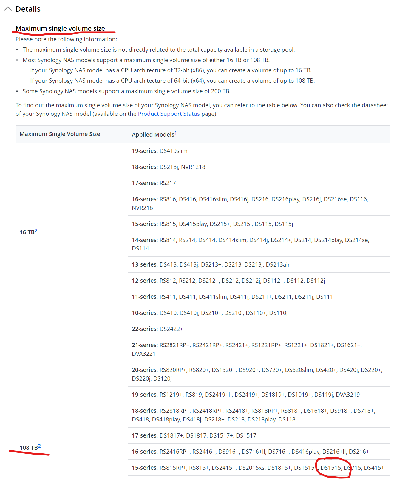

Hier steht auch, dass es 108TB sein sollten:
Anscheinend kann das Interne Volumen nur 40TB sein. (so entnehme ich es den Daten)
Oh Mann...ich hab zwar keine Lösung, aber wohl die Ursache gefunden:
Keine Ahnung warum das so ist. Aber nachdem bei mir eine 10TB HDD kaputt gegangen ist und ich mit einer 12TB ersetzt habe, ist genau das passiert.

@Hias1000
Nein, das kann nicht die Ursache sein, denn wie oben beschrieben wurden vor HDD Tausch schon mehr als 50TB Rohdaten verwaltet. Das Datenblatt bezieht sich nur auf die damaligen HDDs und das waren max 5x8TB.
