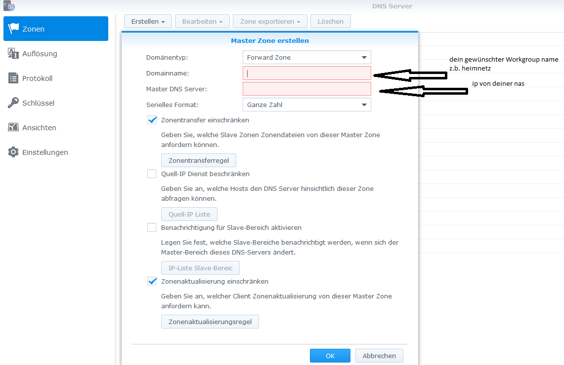

@Ichtiander Deine Anleitung hört sich Plausibel an nur habe ich leider etwas Schwierigkeiten das ganze umzusetzen. Wenn ich eine DNS Zone auf der Synology erstellen möchte muss ich da so viele Sachen eingeben und blicke da noch nicht richtig durch. Sorry aber in dem Bereich habe ich leider echt NULL Erfahrung -.-
Eventuell kannst du mir ja nochmal sagen was ich in die Synology Maske eintragen soll ?
Wenn du sagst Zone erstellen, meinst du damit eine master Zone ?

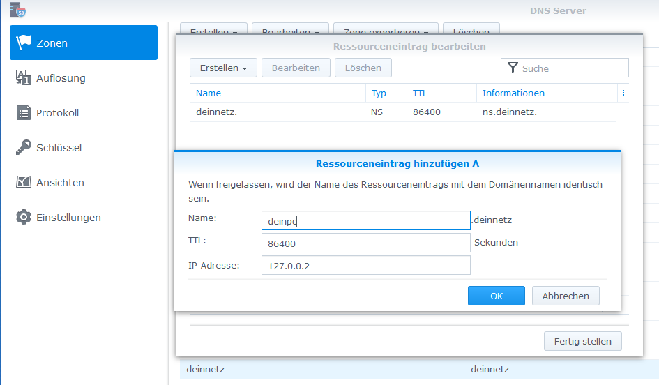

natürlich deine IP's und nicht 127.0.0.0
später ping deinpc.deinnetz sollte die ip als rückantwort liefern.
