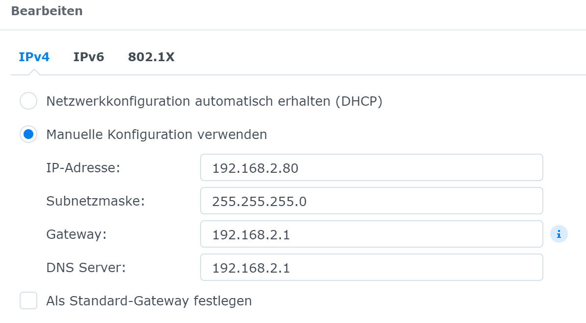

Die SHelly geräte usw. habe ich nicht angerührt, ist ja auch erst mal egal, aber ich stellt mir nun die Frage, ob ich ich der Synology nun auch das hier:
in die IP des pi-hole containers ändern müsste?

Gateway ist dein Router, der in einem "normalen" Heimnetzwerk auch der DNS ist, falls man nichts konfiguriert hat. In der Maske kannst du die IP deines PiHoles eintragen und die Synology nutzt diesen als DNS. Oder du gibst im Router die IP des PiHoles an und er verteilt den DNS automatisch...

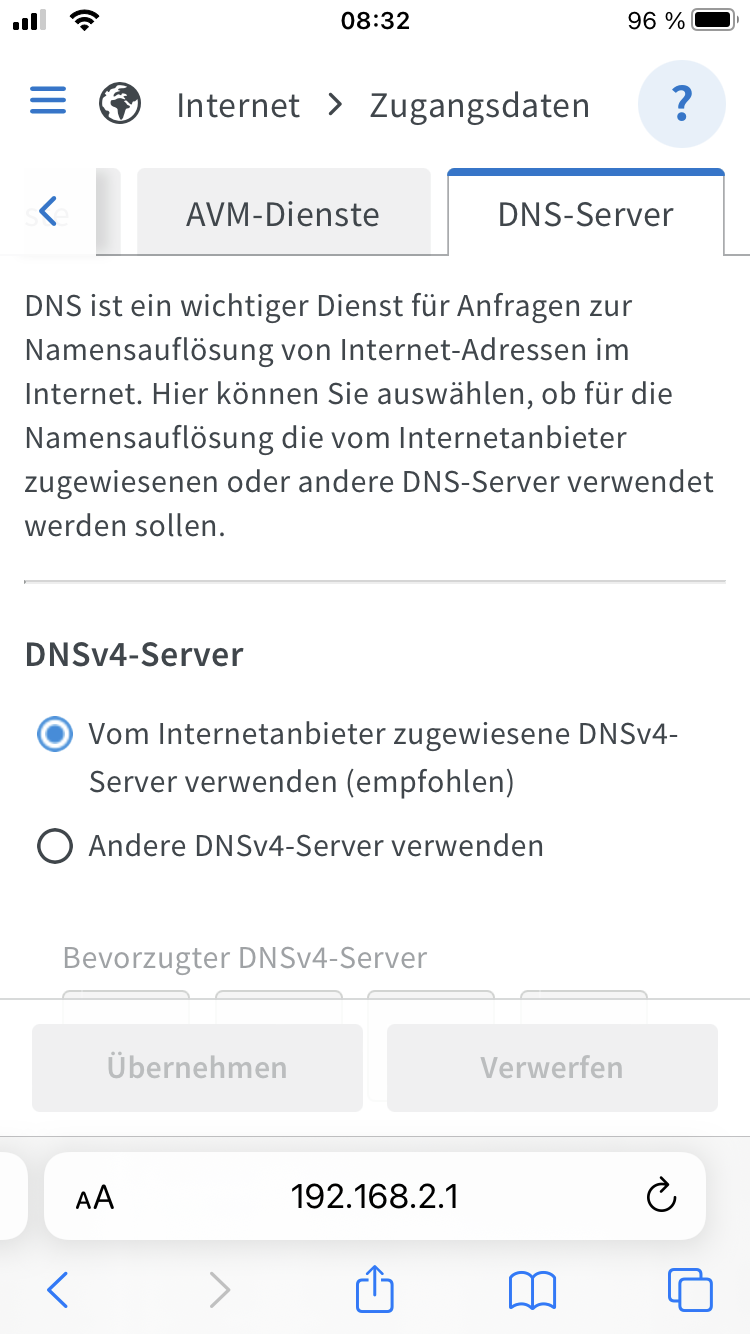

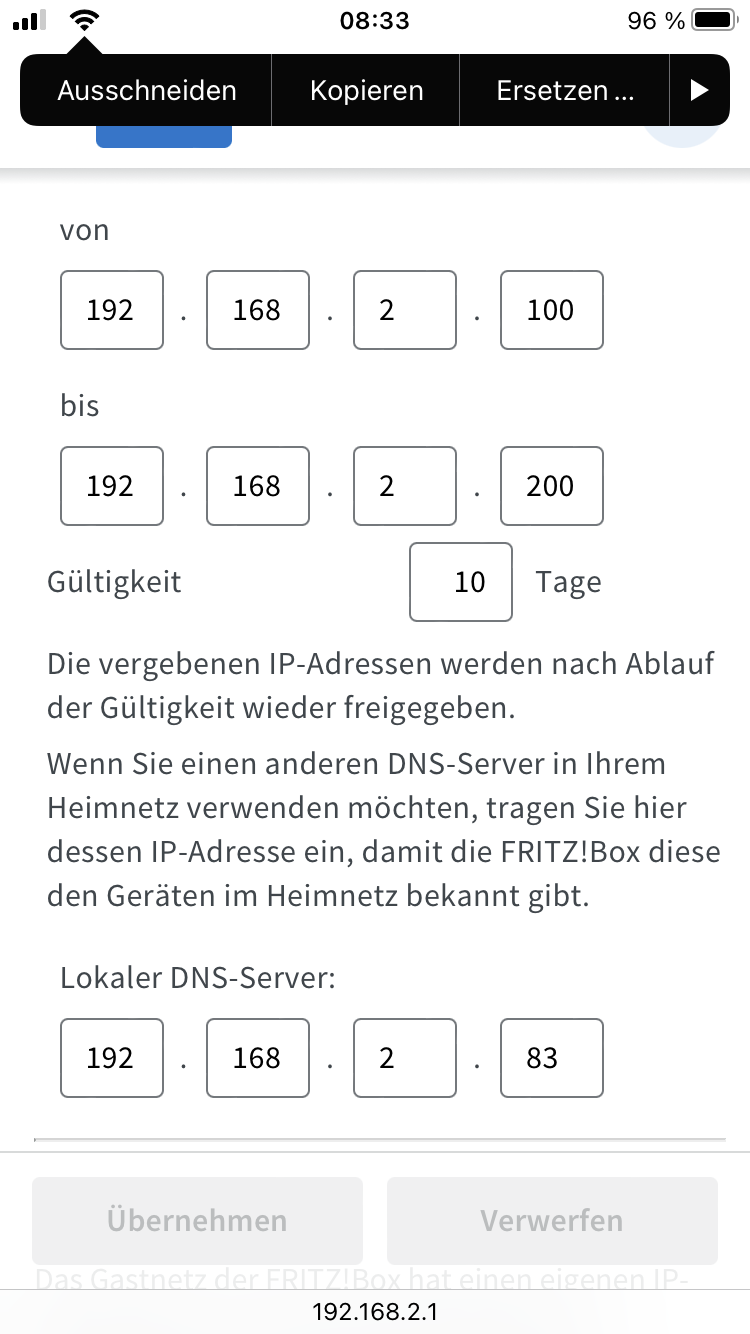

Ich habe in meiner Fritzbox den DNS Server auf die IP-Adresse des Containers gestellt
Wo genau hast du den DNS eingestellt? In den Interneteinstellungen, wo normalerweise automatisch der Provider-DNS verwendet wird, oder in den DHCP-Einstellungen, in denen der dortige DNS per DHCP an Geräte mit automatischen IP-Einstellungen verteilt wird? Je nachdem wo die pihole-ip steht, ändert sich nämlich das DNS-Verhalten.

Ja das Ist ja die Frage. Lasse ich die IP der Fritzbox in der Synology drin stehen, da ich in dieser als DNS das Pihole angegeben habe, oder ckeckt er das so nicht und ich muss sie extra angeben?

Wenn du es in der Fritzbox angegeben hast, brauchst du normal keinen DNS in dem NAS eintragen, kannst es natürlich auch machen. Es muss aber die IP vom PiHole sein, wenn du ihn als DNS nutzen willst.
Ich hasse es, mich zu wiederholen, aber die Aussage "in der Fritzbox eingestellt" ist nutzlos, wenn man nicht schreibt WO man das eingestellt hat, weil es ZWEI Stellen dazu gibt. Laut Screenshots ist es Variante 1 wie ich sie oben beschrieben habe, also pihole als DNS via DHCP verteilt. Bitte immer präzise sein, weil sonst jeder neue Mitleser sich immer dieselbe Frage stellt, wenn die Informationen nicht genau sind.......

Wie ich oben ebenfalls geschrieben habe sollte man nicht ohne Grund mischen. Wenn die Geräte mit automatischer IP als DNS pihole bekommen, sollten Geräte mit statischer IP ebenfalls pihole als DNS bekommen - auch dein NAS. Belässt du den DNS im Synology auf der IP des Routers, kann pihole für das NAS nichts blocken, weil pihole niemals auch nur einen einzigen DNS-Request vom NAS sieht. Warum? Weil das NAS nun mal die Fritzbox fragt und diese laut Screenshot den DNS vom Provider. Somit wäre das NAS ungefiltert, was durchaus gewollt sein kann. Soll es ebenfalls gefiltert werden, muss es in dieser Variante eben pihole als DNS bekommen.
DNS ist eine streng definierte Kette von weitergeleiteten Anfragen bis irgendein DNS in dieser Kette die Anfrage beantworten kann und die Antwort die Kette zum Client rückwärts durchgereicht wird.
Weder das NAS, noch pihole und auch nicht die Fritzbox können also irgendwas "checken", sondern sie leiten einfach immer nur zu ihrem Upstream-DNS weter und hoffen, dass dieser die Antwort kennt oder eben seinerseits weiterleitet.

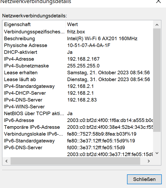

Ich habe zum Test bild.de bei den damains als Blacklist eingetragen.
Leider wird es nicht an meinem Rechner nicht blockiert, obwohl an den Adaptereinstellungen der Netzwerkkarte bei Details der DNS Server angezeigt wird.
Im Handy, wird die Seite blockiert.
Was kann das sein?
Ich glaube der Rechner "fragt" trotzdem nicht pihole
wenn ich am rechner bild.de aufrufe, schreibt er auch immer hin smsungcloud ok(chache)
Das könnte an IPv6 liegen. Windows bevorzugt IPv6, wenn es zur Verfügung steht. Schalte IPv6 in den Netzwerkeinstellungen zum Test mal ab und versuche erneut, bild.de aufzurufen. Das ist aber nur ein Test und keine Lösung. Wenn es ohne IPv6 funktioniert, wird der PC mit aktiviertem IPv6 nicht pihole, sondern die Fritzbox als DNS verwenden, weil der DHCP der Fritzbox auf v6 weiterhin die Fritzbox als DNS verteilt. Dies müsste man entsprechend ändern und auch hier pihole als DNS eintragen.
@Raijin ja das ist es.
Jetzt ist nur noch die Frage wie ich dem Docker MACVLAN eine IPv6 zuweisen kann.
