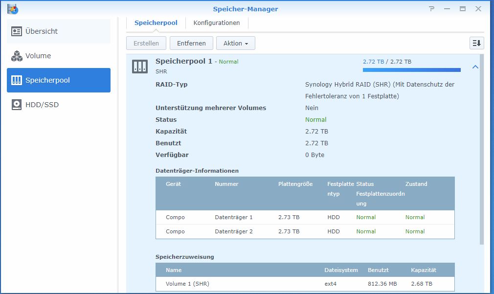

ich bin gerade mächtig am verzweifeln, vielleicht kann mir hier wer helfen.
Ich nutze seit längerem eine Synology DS 215j, bisher mit einer einzigen 3 TB Festplatte.
Nun habe ich mir letzte Woche noch eine 3 TB Festplatte gekauft und nun versuche ich verzweifelt ~6 TB Speicherplatz hinzubekommen.
Die Synology hat zuerst zwei Volumes erstellt. Das wollte ich nicht.
Anschließend war ich wohl so dämlich und habe die Volumes zusammen geführt, sodass ich quasi ein RAID1 hatte.
Das Volume auflösen ging nicht, ich habe probiert und probiert und am Ende das komplette Ding einfach auf Werkseinstellungen zurück gesetzt.
Die NAS Startet, wird eingerichtet und PENG, wieder der selbe Mist.
Das Volume auflösen kann ich nicht, da kommt immer eine Fehlermeldung.
Kann mir jemand erklären wie ich ein Jbod-Volume auf meiner NAS hinbekomme ?
Ich bin echt kurz davor das Drecksteil vor die Wand zu werfen...
Vielen Dank schon einmal.

Mein Problem ist, dass ich den Speicher-Pool nicht einfach auflösen kann da mir Synology sagt, es müssen 124123451341 Dienste beendet werden, Ordner entfernt werden und und und.Den Spaß habe ich mir am Wochenende gemacht und über eine Stunde versucht nach und nach alles zu erfüllen was das System will und es klappte trotzdem nicht.

Hmmm das beschriebene Verhalten kenne ich leider gar nicht - Habe so 4-5 mal Synology's eingerichtet und da wurde ich meines Wissens immer gefragt, bzw. musste selbst aktiv werden bevor irgendwas lief.
https://www.synology.com/de-de/knowledgebase/DSM/help/DSM/StorageManager/volume_create_volume
Hier wird auch beschrieben warum das so bei dir ist, du hast ein Modell, dass SHR nutzt bzw. den schnellen Modus "für Anfänger" - Das musst du irgendwie umgehen. - Kann es sein, dass beim Zurücksetzen die Platten nicht formatiert/das Volume nicht gelöscht wird und es daran liegt, dass du keine Auswahl hast? Möglicherweise unterscheidet sich der Reset im UI auch vom Reset per Knopf? ...Zumindest ich habe so einen Knopf, den man mit nem Stift betätigt. :S

es wäre vielleicht ganz hilfreich, mal in die dsm hilfen zu schauen.
natürlich wird beim zurücksetzen des nas das volume nicht gelöscht, sonst wäre es nicht möglich, bei einem hardwareschaden die festplatten ohne datenverlust in ein neues nas zu übernehmen.
du mußt das volume im speichermanager -> speicherpool entfernen. sollte laufende dienste das verhindern, wird angezeigt, welche dienste das sind, häufig z.b. audio station, die lassen sich im paketzentrum beenden. danach kannst du das volume entfernen.
