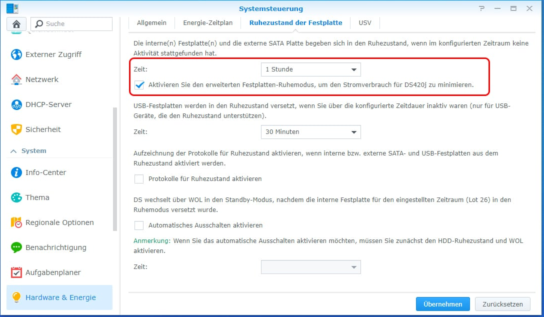

Im DSM selber habe ich folgende Option auf 20min eingestellt Energieoptionen:.
Aber dies greift wohl nicht, weil wohl irgendwelche Prozesse es nicht zulassen, dass der Ruhemodus erreicht wird.
Hat noch jemand eine Idee, was ich noch machen könnte ? Oder wie finde ich die Prozesse raus die da Nachts die HDDs triggern ?
Das nächste Häkchen setzen und dann bekommst du ein Log was die Festplatten aufweckt oder aktiv hält.
Reaktionen: Havoc2k3
Eigentlich sagt das Log nur, dass sie eingeschaltet wurden, nicht warum. Zumindest bei DSM 7.1, ob es unter 7.2 anders ist, weiß ich nicht (mein NAS ist zu alt für 7.2…)
