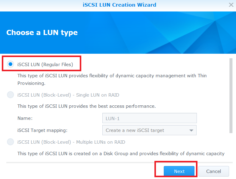

ich habe eine DS112 von synology mit der neusten DS-Version.
Ich würde gerne die HDD per iSCSI blockbasierend einem Server zur Verfügung stellen.
Eine entsprechende Anleitung gibt es hier: https://www.synology.com/de-de/know...LUN_with_thin_provisioning_on_my_Synology_NAS
Allerdings kann ich eine iSCSI LUN nur filebasiert einrichten und nicht blockbasiert.
Das Bild stammt aus dem obigen Tut. So sollte es aussehen, aber mir
wird nur die Option mit den Regular Files angezeigt. Wenn ich nach dem Problem google,
heißt es bei den betroffenden, dass die Fläche nur ausgegraut sei vom blockbasierten iSCSI (bei mir ist sie nicht mal vorhanden) und dass
man eine komplett freie HDD benötigt (sprich ohne Partitionen). Wenn die HDD unformatiert ist, kann ich nicht mal das entsprechende Menü auswählen, um ein iSCSI zu erschaffen. Jmd. eine Idee, woran das liegen könnte?
na dann lies mal genauer, was hinter Block-Level steht
dass die option bei einem 1-bay nas garnicht sichtbar ist, sollte somit klar sein, oder?
Du musst das Raid Volume löschen, dann das Target und Lun erstellen dann gehts.
Ach nvm nur 1 Bay
