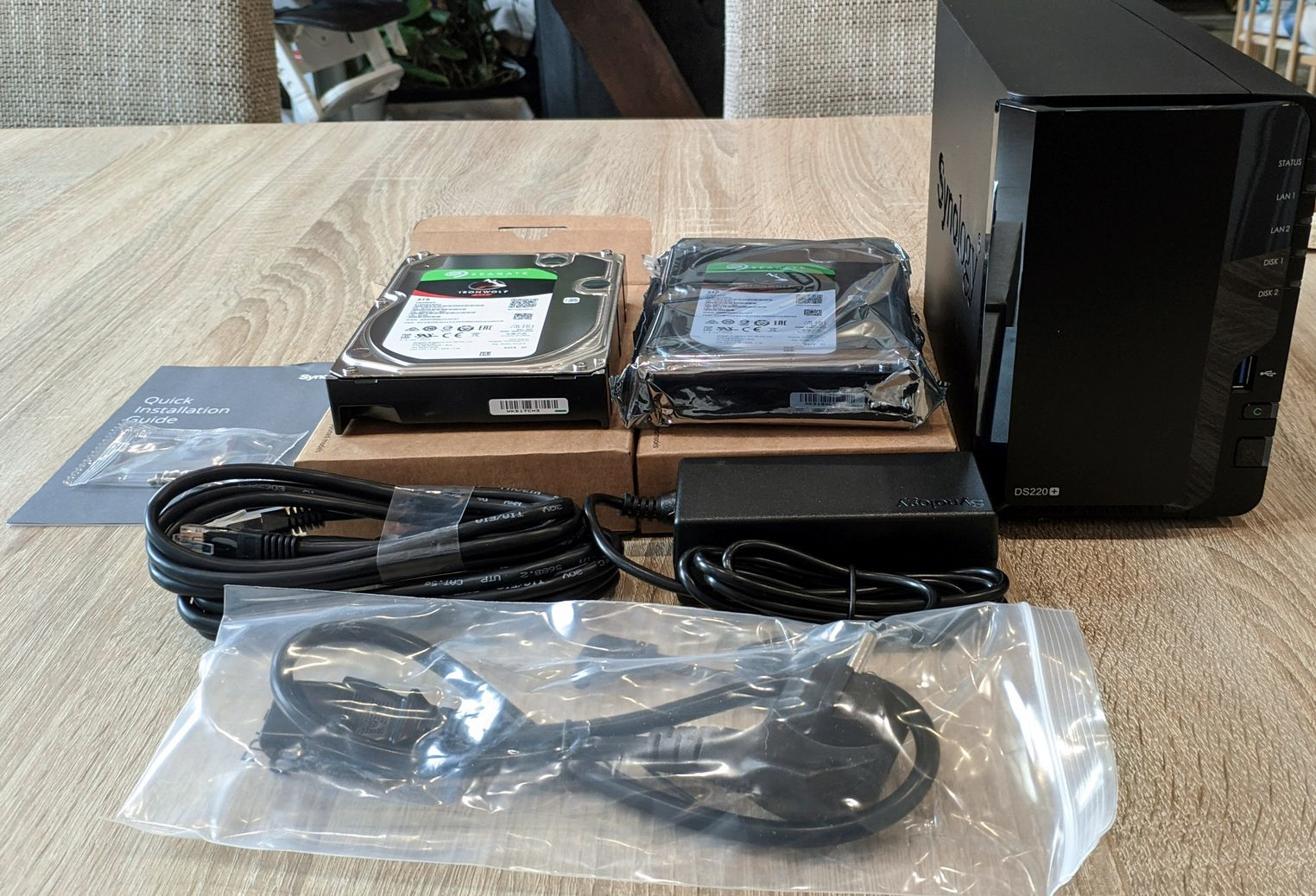

Nach der schnellen Lieferung durch Synology, ging das erwartungsvolle Auspacken los.
Im Paket befand sich folgender Inhalt:
  • Diskstation DS220+ inklusive Netzteil​
  • Quick Installation Guide
  • 2 Netzwerkkabel
  • ein Päckchen Schrauben zum befestigen der HDDs im Gehäuse
  • 2 x 8TB Seagate IronWolf Festplatten
  • diverse Merchandise Produkte
    (Synology Stoffbeutel, Kugelschreiber, Webcam Cover sowie 3 x 12 Pfefferminztabletten)

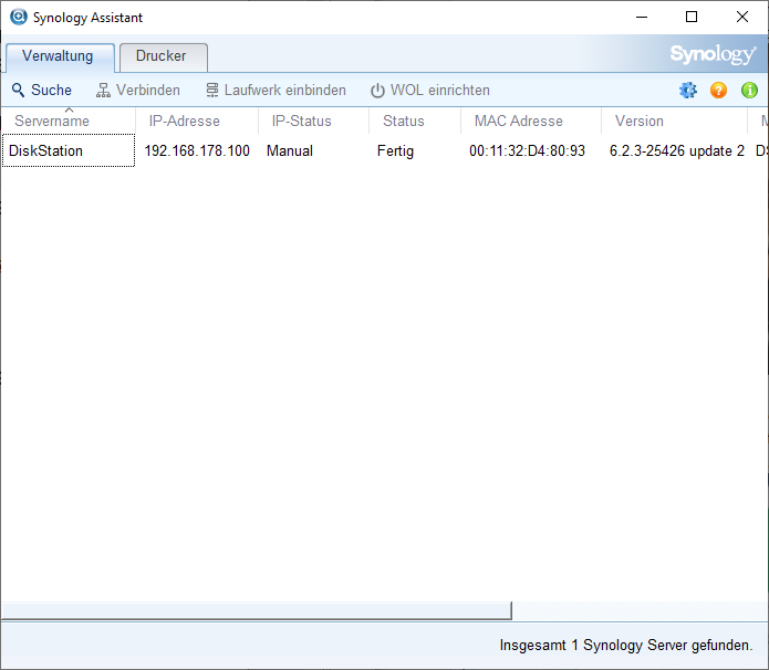

  • das von Synology zur Verfügung gestellte Tool Synology Assistant verwendet werden
    - das Tool kann man kostenlos auf der Synology Webseite http://download.synology.com für Windows, MAC oder auch Ubuntu Linux herunterladen
    - Nach der Installation und Starten des Synology Assistant wird das Netzwerk nach Synology Produkten durchsucht und die Diskstation sollte mit der dazugehörigen IP Adresse angezeigt werden.
    - Ein Klick auf den Button Verbinden genügt um auf das Webinterface der Diskstation zu gelangen.​

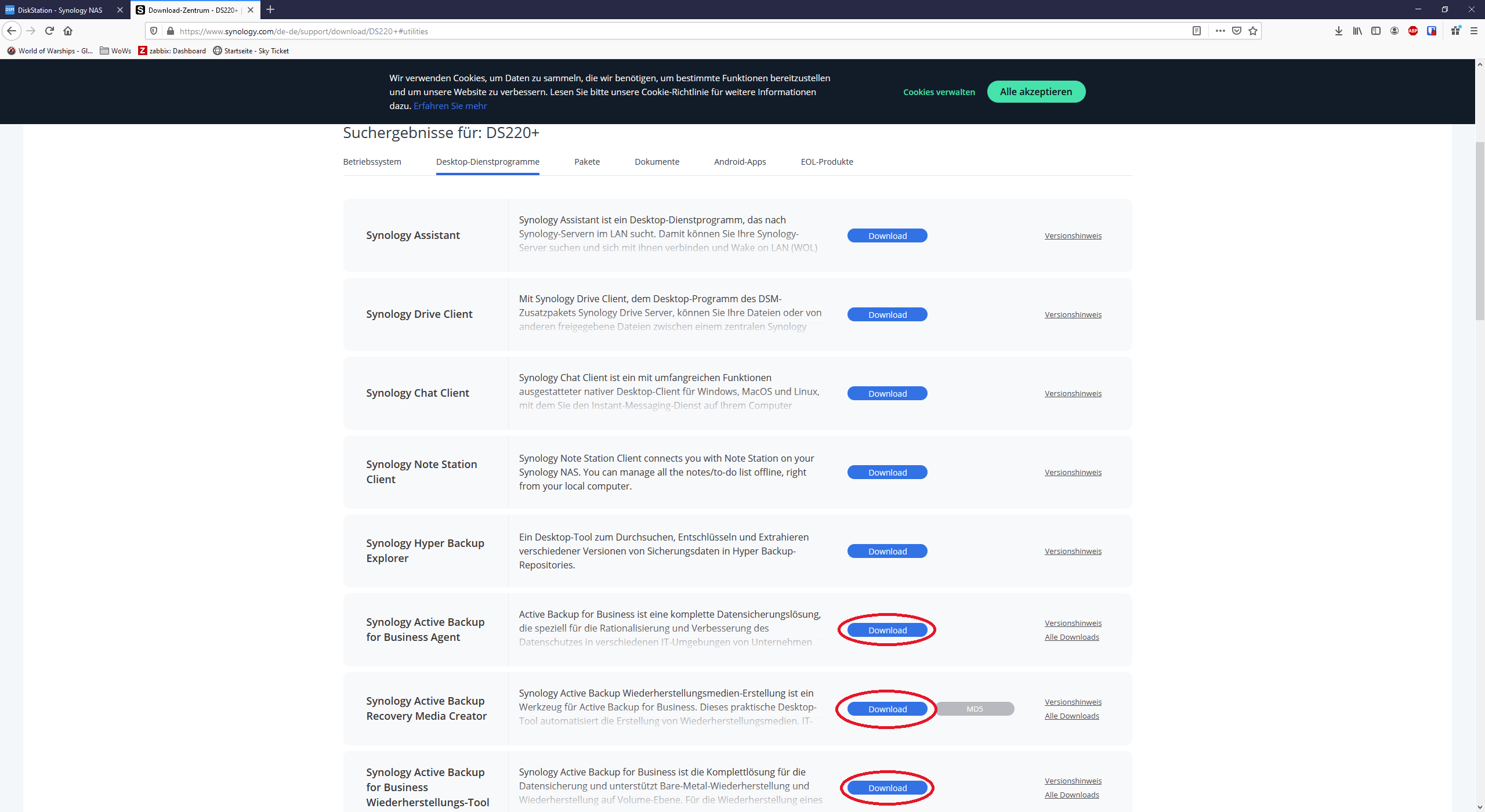

Um eine Sicherung eines Windows PCs oder Servers durch führen zu können, bietet Synology den Active Backup for Business Agent an.
Dieses Tool wird von Synology kostenlos zur Verfügung gestellt und kann auf der Webseite http://download.synology.com als MSI Paket für Windows 32- und 64 Bit heruntergeladen werden. Um das Tool installieren zu können, sind Administratorrechte auf den Windows PCs oder Servers erforderlich. Nach erfolgter Installation und Start des Tools müssen lediglich die IP Adresse bzw. der DNS Hostnamen unter dem Punkt Serveradresse und der zugehörige Benutzernamen und Passwort angegeben werden.

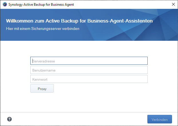

Sollte man nicht darauf zurückgreifen, erscheint dieses Dialogfenster
Eine eventuelle Abfrage, dass das SSL Zertifikat nicht vertrauenswürdig ist, kann mit einem Klick auf den Button „Trotzdem fortfahren“ übersprungen werden. Anschließend erhält man eine Zusammenfassung der eingegebenen Daten und die Verbindung zur Diskstation wird aufgebaut.

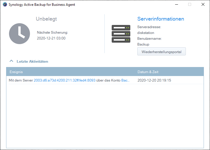

Zur Überprüfung, ob der Agent eine Verbindung zur Diskstation aufgebaut hat, genügt es die Erweiterung Active Backup for Business im Webinterface der Diskstation zu öffnen.

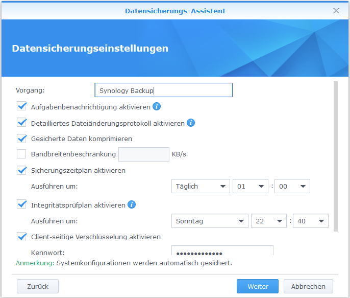

    Dazu genügt ein Klick auf den Button „Erstellen“ und im anschließenden Dialog muss ein sinnvoller Aufgabenname vergeben werden. Im nächsten Schritt muss der jeweilige zusichernde PC (auch mehrere PCs auswählbar) ausgewählt werden. Anschließend muss der Zielordner für die Sicherung auf der Diskstation angegeben werden. Danach muss man sich entscheiden, ob das gesamte Gerät, nur das Systemvolume oder einzelne Laufwerke gesichert werden sollen.
    Unter Aufgabeneinstellungen kann man die Datenübertragungskomprimierung und/oder die Datenübertragungsverschlüsselung aktivieren.
    Im Folgenden Fenster kann man nun zwischen „Manueller“ und „Geplanter“ (automatischer Sicherung) wählen.
    Im letzten Schritt wird die Aufbewahrungsrichtlinie konfiguriert und man entscheidet wie viele Versionen der Sicherung man aufbewahren möchte.
    Mit einem Klick auf den Button „Weiter“ gelangt man zur Aufgabenzusammenfassung und erhält einen Überblick über alle getroffenen Einstellungen.
    Abschließend kann man entscheiden, ob die Sicherung sofort durchgeführt werden soll oder nicht.

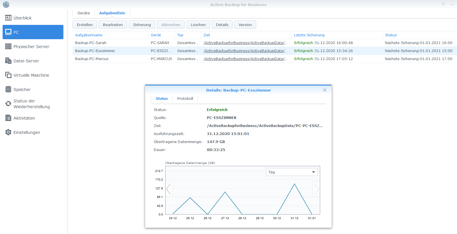

    --> Nach erfolgreicher Sicherung, erhält man durch Klick auf den Reiter „Detail“ einen detaillierten Status der Sicherung und alle wichtigen Informationen zur Sicherung.​
In meinem Test habe ich mich für die geplante tägliche Sicherung von 3 PCs entschieden.
Anhand der Sicherungsgröße ist erkennbar, das die erste Sicherung eine Vollsicherung ist.
PC-Marcus​
PC-Esszimmer​
PC-Sarah​
Sicherungsgröße in GB​
706,8 GB​
538,1 GB​
61,3 GB​
Dauer der Sicherung​
03:53:24​
01:12:14​
00:33:46​
Bei der Sicherung am darauffolgenden Tag ist erkennbar, das nur die geänderten Daten gesichert wurden und somit die Sicherungsgröße und auch die Dauer der Sicherung merklich gesunken ist. Da mein „PC-Sarah“ zu diesem Zeitpunkt nicht eingeschaltet war, konnte natürlich keine Sicherung durchgeführt werden und würde zum nächst geplanten Zeitpunkt erneut durchgeführt werden.
PC-Marcus​
PC-Esszimmer​
PC-Sarah​
11 GB​
3,6 GB​
Keine Sicherung da PC aus​
00:03:23​
00:02:00​

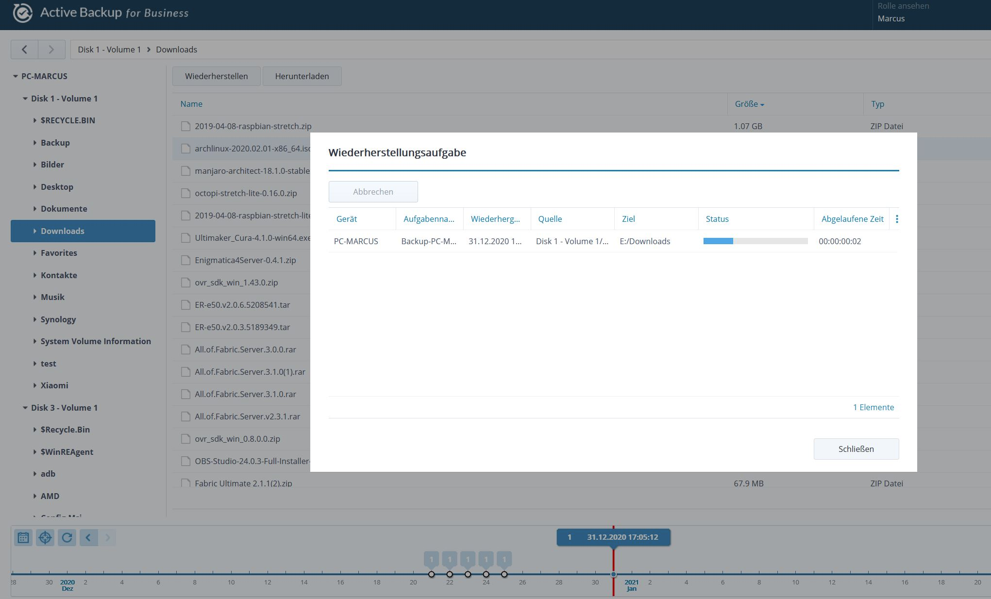

5.3. Das Wiederherstellungsportal öffnen und zeigen, dass sowohl Systemkonfigurationen, als auch Dateien gesichert wurden. Eine einzelne Datei aus dem Portal wiederherstellen

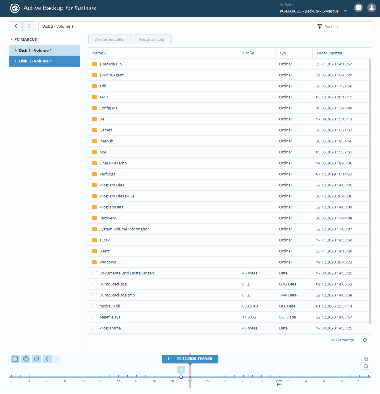

Um eventuell gelöschte Dateien wiederherzustellen öffnet man im Active Backup for Business Agent Tool das Wiederherstellungsportal und klickt unter Serverinformationen auf den Button „Wiederherstellungsportal“.
Anschließend wird das Wiederherstellungsportal im Browser geöffnet und man wird aufgefordert sich mit Benutzernamen und Kennwort anzumelden. Nach erfolgreicher Anmeldung gelangt man in das Wiederherstellungsportal und erhält dort Einsicht über
alle gesicherten Festplatten sowie Systemkonfigurationen und persönliche Dateien.
Im Zeitstrahl (unten) kann die gewünschte Sicherungsversion (Zeitpunkt der Sicherung) ausgewählt werden.
Um nun eine oder mehrere Dateien wiederherzustellen genügt es, die Datei/Dateien auszuwählen und auf den Button „Wiederherstellen“ zu klicken. Im darauffolgenden Dialogfenster kann ausgewählt werden, ob die wiederherzustellenden Dateien am selben oder unterschiedlichen Ort zurück gesichert werden sollen. Mit einem Klick auf den Button „OK“ startet die Wiederherstellung der Dateien. Mit einem Klick auf den ersten Button (Runder Kreis mit Briefsymbol) erhält man detaillierte Informationen zum Wiederherstellungsprozess.

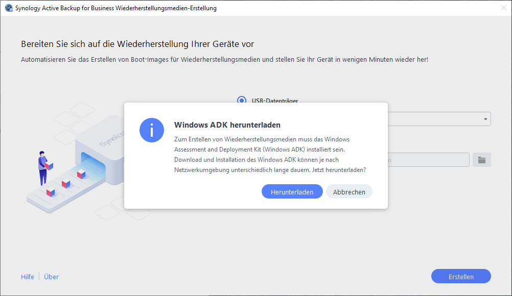

    Um das Wiederherstellungsmedium direkt auf einen USB Stick zu erstellen, wählt man die Option USB Datenträger aus. Die Voraussetzung hierfür ist, das der USB Stick eine Mindestgröße von 1GB hat. Sind die Voraussetzung gegeben, dann wählt man in der Drop-Down Liste den entsprechenden USB Stick aus und klickt auf den Button „Erstellen“.
    Um den Vorgang nun abzuschließen wird das Windows ADK (Windows Assessment and Deployment Kit) benötigt. Sollte dies noch nicht installiert sein, dann erscheint ein Dialog zum Download und Installation des Windows ADK Tools.

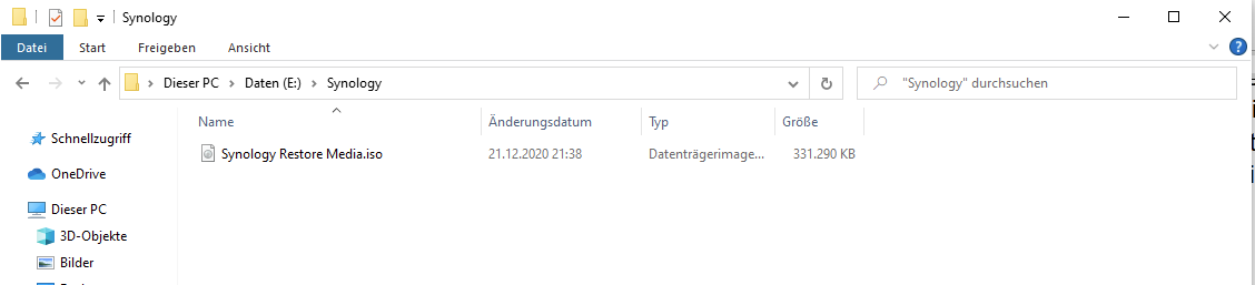

  • ISO Datei
    Um das Wiederherstellungsmedium als ISO Datei abzuspeichern, wählt man die Option ISO-Medium aus. Anschließend wird man gebeten, das Verzeichnis zum Speichern der ISO Datei anzugeben. Durch Klick auf den „Durchsuchen“ Button (Ordner Symbol) gelangt man zum Dateiverzeichnis, um dort den Speicherpfad der ISO Datei anzugeben. Ist dies erfolgt, genügt ein Klick auf den Button „Erstellen“. Um den Vorgang nun abzuschließen wird das Windows ADK (Windows Assessment and Deployment Kit) benötigt. Sollte dies noch nicht installiert sein, dann erscheint ein Dialog zum Download und Installation des Windows ADK Tools. Anschließend wird das Wiederherstellungsmedium als ISO Datei unter dem angegebenen Speicherpfad erstellt.​
    Der Vorgang wird abschließend mit dem Klick auf den Button „Fertigstellen“ abgeschlossen. Abschließend kann die ISO Datei auf einen Datenträger (CD oder DVD) gebrannt werden.

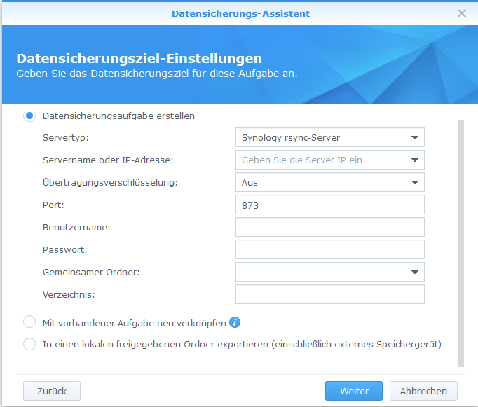

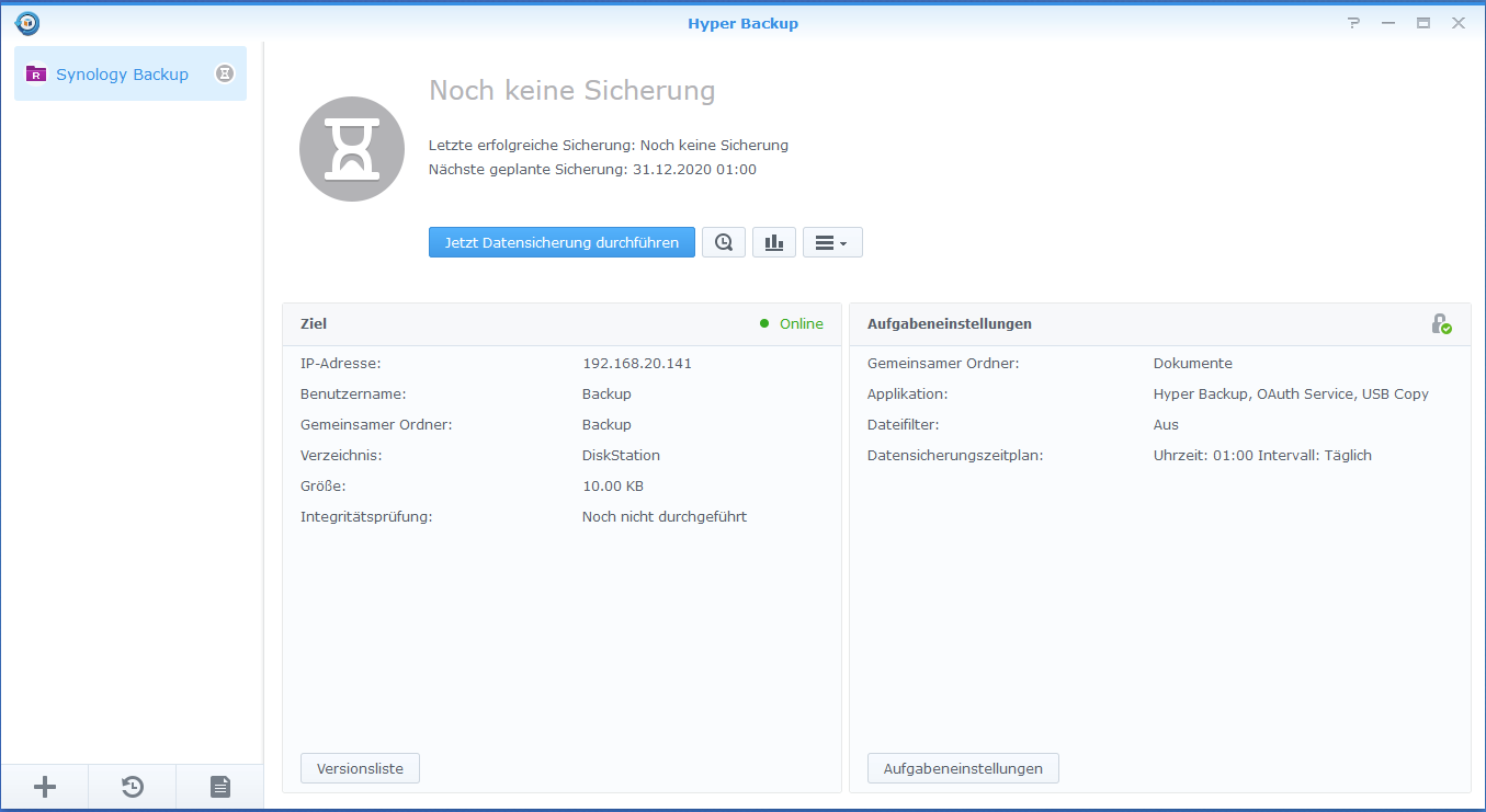

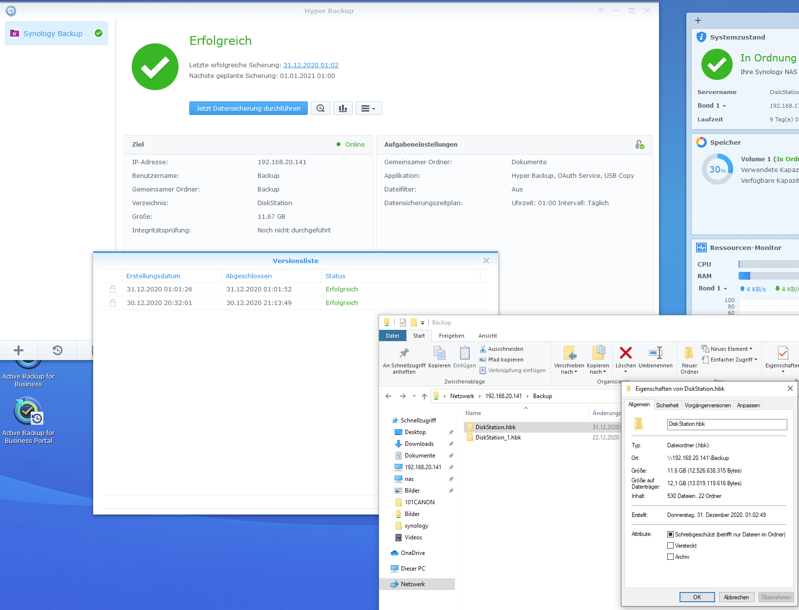

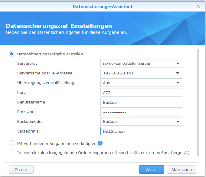

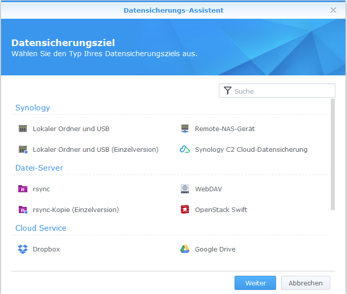

In meinem Test kam die Erweiterung Hyper Backup zum Einsatz, um so eine Remote Sicherung auf meinen virtuellen Dateiserver durchzuführen. Hyper Backup findet man wie jede andere Erweiterung im Paketzentrum im Synology Webinterface. Um eine Sicherung einzurichten, öffnet man Hyper Backup und der Datensicherung-Assistent erscheint.
Zu Beginn wählt man eine Sicherungsmethode wie z.B. entferntes Synology NAS, ein entfernten Dateiserver oder für ein Cloud Service aus.
In meinem Test habe ich für die Sicherung auf einem entfernten Dateiserver entschieden.
Dazu nutzte ich das rsync Protokoll, da auf dem entfernten Server bereits ein rsync Daemon läuft. Mit einem Klick unter Datei-Server auf die Schaltfläche „rsync“ gelangt man zu den weiteren Einstellungen.
Als Servertyp wähle ich „rsync-kompatibler Server“ aus, da der entfernte Server kein Synology NAS ist. Als Servername oder IP Adresse muss der DNS-Hostname oder die zugehörige IP Adresse des Dateiservers angegeben werden.
Im Punkt Übertragungsverschlüsselung wird angegeben, ob eine Transportverschlüsselung zum Übertragen der Daten genutzt werden soll oder nicht. Ebenfalls muss der zugehörige Port auf dem der rsync Daemon läuft, angegeben werden. In meinem Fall nutze ich keine Übertragungsverschlüsselung, da bei mir bereits eine VPN Verbindung (verschlüsselte Verbindung) zum Dateiserver besteht. Als nächstes wird ein gültiger Benutzername samt zugehörigen Passwort vom Dateiserver angegeben. Als Backupmodul wählt man den zugehörigen freigegebenen Ordner auf dem Dateiserver aus, in dem das Backup gespeichert werden soll und unter Verzeichnis den Ordnernamen für das Backup.
Im nächsten Schritt wählt man alle lokalen, freigegebenen Ordner aus, die gesichert werden sollen. Anschließend können einzelne Erweiterungen/Anwendungen, die auf der Diskstation installiert sind, zur Sicherung hinzugefügt werden.
Im Anschluss muss man dem Datensicherungsvorgang einen plausiblen Namen geben und Einstellungen, wie z.B. Sicherungszeitplan oder Integritätsprüfplan festlegen.
Unter Client-seitige Verschlüsselung kann das Backup auf dem entfernten Server mit Hilfe eines Passwortes verschlüsselt werden, um Datenmissbrauch zu verhindern.
Im letzten Schritt kann die Sicherungsrotation aktiviert werden, um einzustellen, wie viele Versionen des Backups aufbewahrt werden sollen. Mit einem Klick auf den Button „Übernehmen“, wird die Datensicherungsaufgabe gespeichert und eine Abfrage zur sofortigen Datensicherung erfolgt. Sobald die Client-seitige Verschlüsselung aktiviert wurde, wird zeitgleich der Verschlüsselungsschlüssel heruntergeladen, um somit die verschlüsselten Backups wieder entschlüsseln zu können.
Mit einem Klick auf den Button „Jetzt Datensicherung durchführen“ kann jederzeit manuell eine Datensicherung erstellt werden. Durch Klick auf den Button „Versionsliste“ erhält man auf Auflistung aller erstellten Backups / Versionen, die auf dem Dateiserver liegen.
