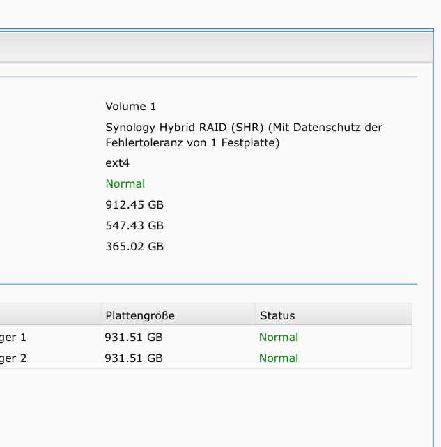

bin ein wenig verwirrt....hatte meine DS213j bisher mit nur einer Platte betrieben und bei der Erstinstallation die Option mit SHR (Synology Hybrid Raid) mit ausgewählt, falls ich später (also jetzt) doch noch eine zweite einbauen möchte um zum RAID1 (Spiegelung) upgraden zu können !
Also gestern...zweite Platte rein, dann eingebunden in´s Volume 1....diese ganze Überprüfung hat wie bei der Erstinstallation 6-8 Stunden gedauert....und nun scheint alles fertig zu sein und sieht so aus wie auf dem Bild !
Aber das kann es doch nicht gewesen sein ?? Ich mein, ich freue mich ja wenn jetzt alles fertig ist und das RAID läuft...scheinbar. Aber es sind 600GB Daten auf der ersten Platte drauf gewesen und nun soll alles schon auf der zweiten kopiert oder gespiegelt worden sein ?? Er müsste nach diesen 6-8 Stunden "überprüfung" doch eigentlich nochmal so lange brauchen um alles auf die 2te Platte zu kopieren. Kapier ich nicht !
daten sind alle vorhanden...nicht´s wurde gelöscht ! Alles scheint perfekt.....nur geht mir das zu schnell !
Kann ich nun einfach die erste Platte raus nehmen und die Daten wurden kopiert ?
Bin echt verunsichert !
Danke schon mal für eurer Hilfe

Der wird ein Rebuild gemacht haben und dabei wurden die Daten auf die zweite Festplatte gespiegelt.
Warum sind dir da 6 - 8 Stunden zu wenig?
Nö das dauert keine 6 Stunden zum kopieren. Das ist ja Intern da geht das mit 200+ MB/s :)
Passt also alles.

Nein, das ist normal das ist die Überprüfung der HDD ob da deffekte Sektoren usw drauf sein. Dafür wird die gesamte HDD analysiert. Je nach Größe kann das eben dauern. Bei meinen 4x2 TB waren es 12 Stunden oder so.
Synology Hybrid RAID (SHR) ist kein Raid 1 sondern entspricht eher einem Raid 5.

Das diese 8 Stunden Überprüfung normal ist wusste ich ja, nur dachte ich, dass der im Anschluß daran nochmal solange braucht um alles zu spiegeln. Sind ja fast 600GB.
Was ist, wenn ich jetzt die erste der beiden Platten rausnehme und alles nur mit einer laufen lasse? Meckert der dann rum ?
OK bin ehrlich....hatte das Teil halt mal mit ner 3,5" aufgesetzt und jetzt habe ich eine 2,5" WD-RED eingebunden...wegen Strom sparen ;-)
und eigentlich wollte ich nur das Raid um alles auf die WD RED zu "clonen/spiegeln" dann die 3,5" raus und in die Schublade für den Notfall
das war mein eigentlicher Plan. Ein Vollbackup liegt natürlich vor, das mache ich eh immer.
6 - 8 Std für 1 TB sind sogar ziemlich lange aber bei dieser Geräteklasse wohl normal. Und ja: Mehr gibts nicht zu tun.
Wenn Du nur die Daten kopieren willst, wäre es besser Du hängst eine USB 3 oder eSATA Disk an das NAS, da kannst 1. auswählen was wirklich kopiert werden soll (z.B. nur wichtige Daten) und 2. gehts schneller da kein Rebuild gemacht wird.

Ein RAID5 mit zwei Festplatten....soso. Schau doch einfach mal auf die Website von Synology um zu sehen wie deren SHR funktioniert und Du siehst, dass das SHR mit 2 Platten quasi ein RAID 1 ist.
Nicht nur quasi sondern tatsächlich ;) mit 2 Festplatten geht halt nur RAID 0 oder 1 und da "ausfallsicherheit" gewählt wurde ist das ein RAID 1.
