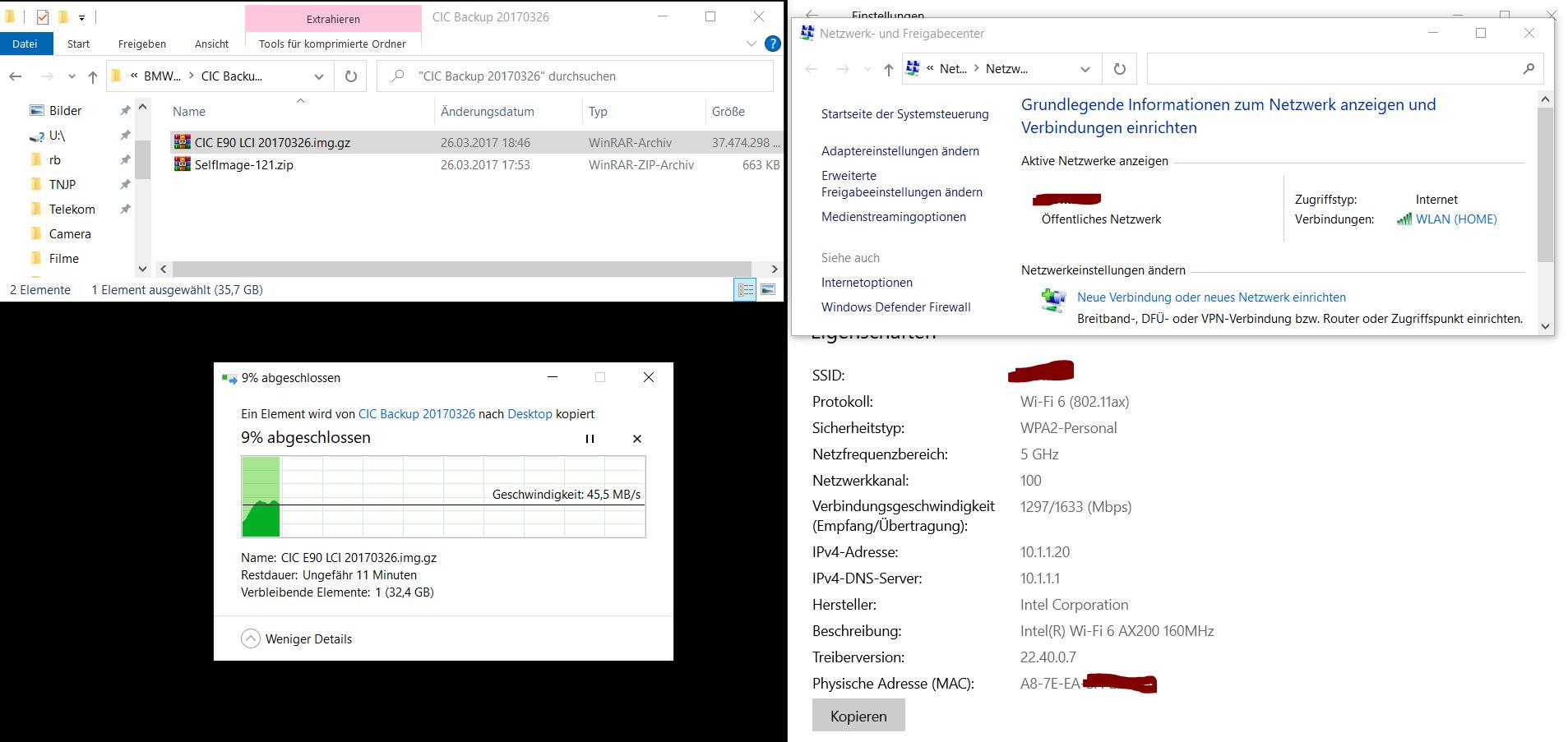

Mach mal bitte 2 Screenshots wo du per WLAN verbunden bist und
1. Daten von deiner Synology auf dein Laptop überträgst
2. Daten von deinem PC ( per LAN Verbunden ) auf deinen Notebook überträgst
Ich muss das mit meinen eigenen Augen sehen denn das ist ziemlich kurios das es mit LAN geht aber per WLAN nur mit dem PC das per LAN angebunden ist.

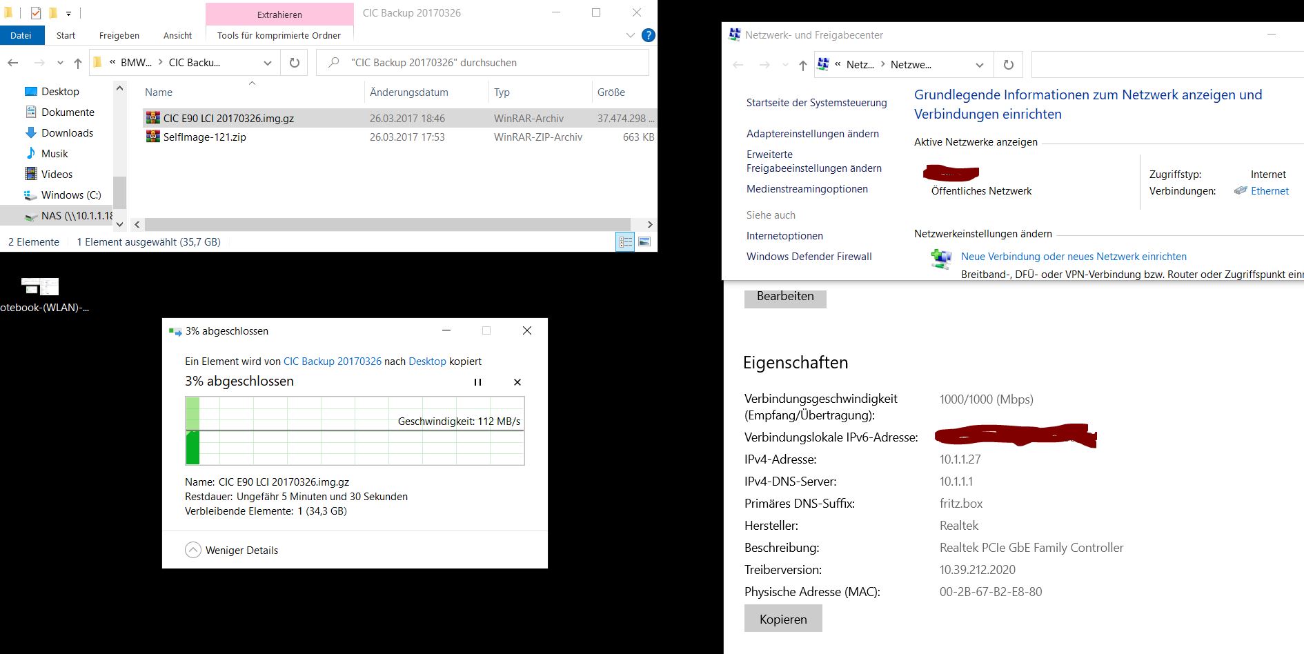

Ich finde das auch kurios und bin ratlos...

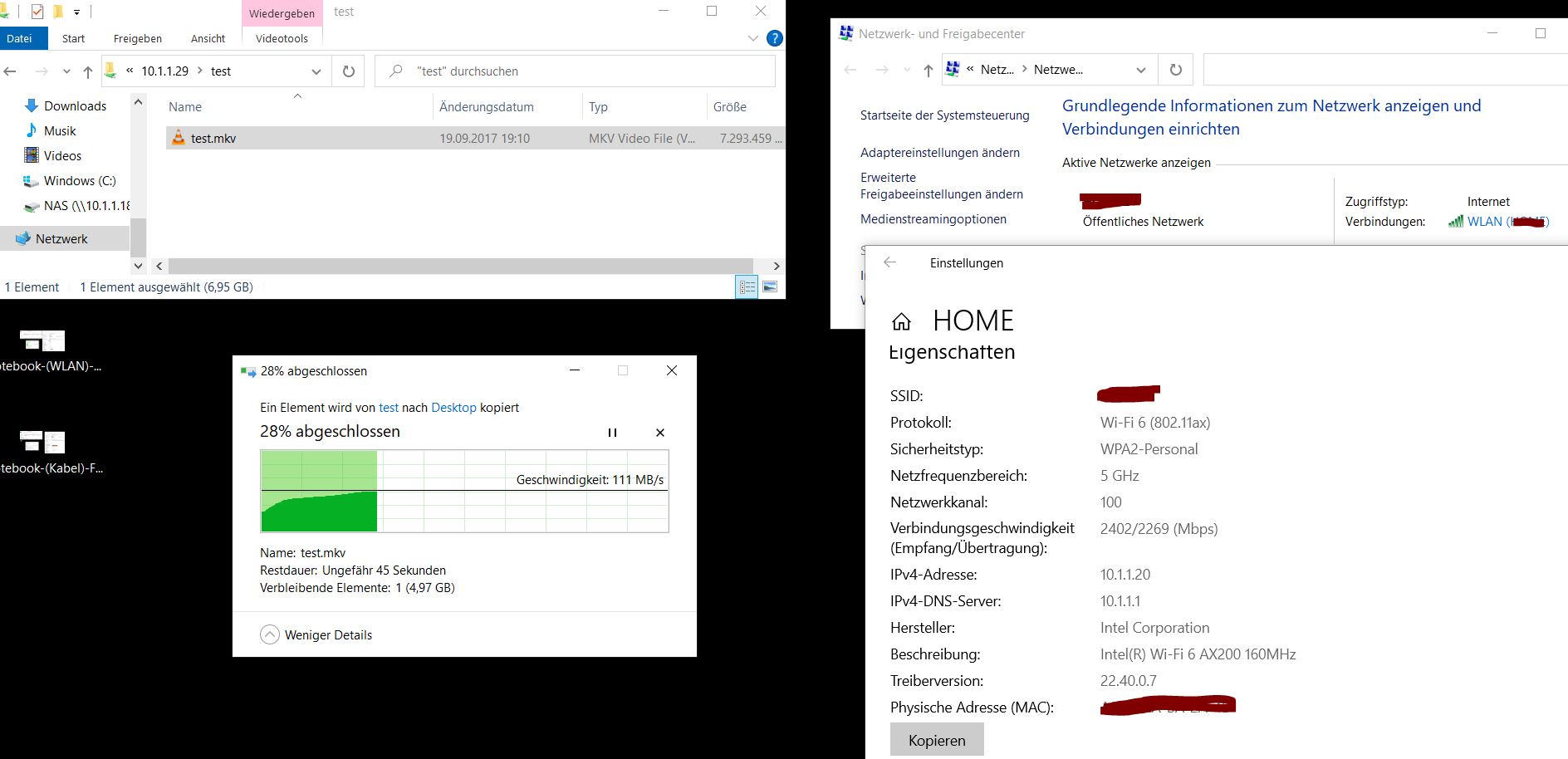

Screen 1: Notebook -(WLAN)->Fritzbox -(Kabel)->NAS

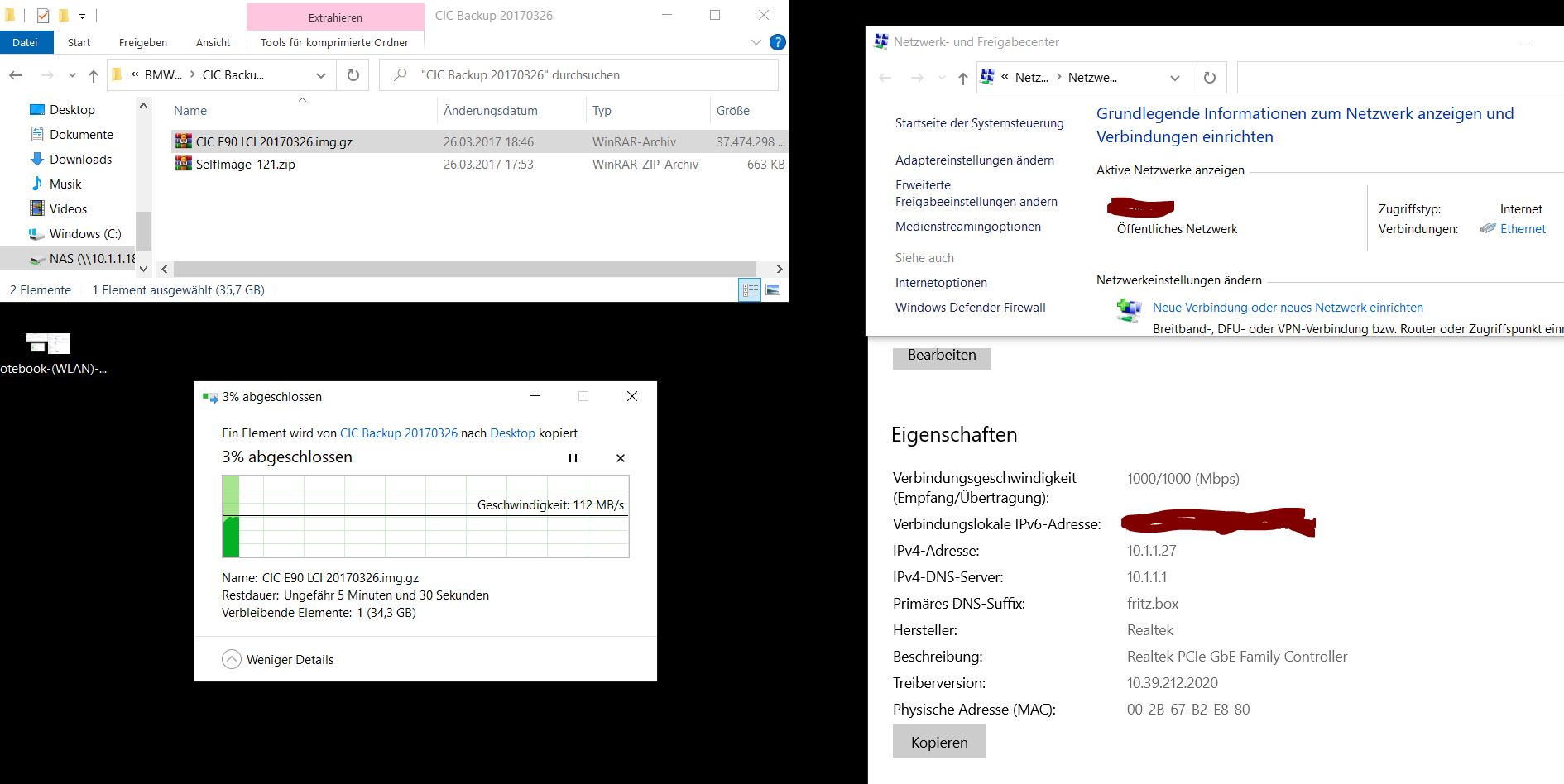

Screen 2: Notebook -(Kabel)->Fritzbox -(Kabel)-> NAS
Screen 3: Notebook -(WLAN)->Fritzbox -(KAbel)-> PC mit Windows Freigabe
Die langsame Geschwindigkeit habe ich über WLAN zum NAS in beide Richtungen.

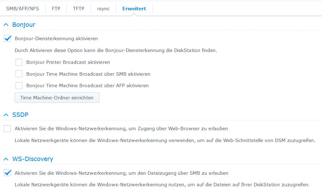

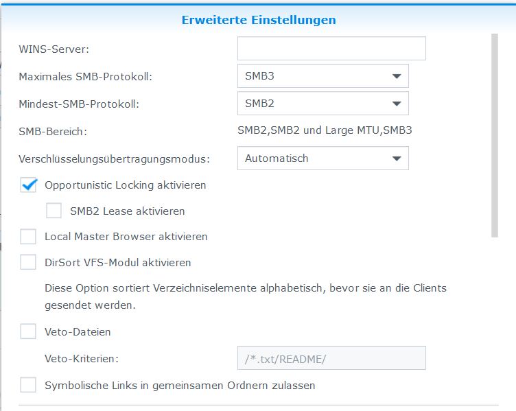

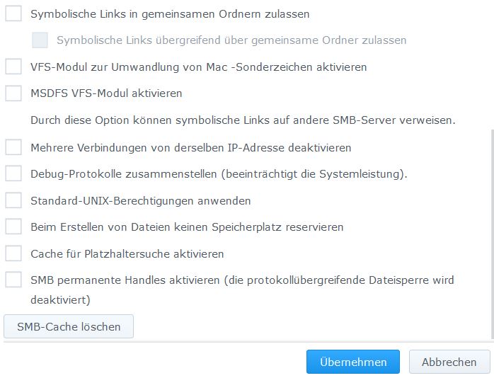

Anbei die SMB und Dateidienst Einstellungen.

Das ist schon mal ein kleiner Schritt. Wie sieht es aus wenn du die SMB Verschlüsselung abschaltest also statt Automatisch auf Deaktiviert stellst. Hast du auch mal deine Diskstation neu gestartet ?
Protokolloverhead bei SMB ist halt etwas höher und gegenüber FTP normal. Als erstes würde ich das Netzwerk mal generell auf Privat setzen. Wenn der Durchsatz bei Kabel -> Kabel mit 110 MB/s normal ist, würde ich da auch nicht unbedingt das Problem bei dem NAS suchen.
Laut Screenshots ist die Übertragungsgeschwindigkeit einmal 1200 und einmal 2400. Da "bremst" dann WLAN. Schwankungen sind klar, wäre aber schon seltsam, wenn sie nur in der Konstellation NAS-LANinRouter-WLANausRouter-Notebook kommt, nicht aber bei PC-LANinRouter-WLANausRouter-Notebook.
PS: Tausch mal die LAN-Buchse vom PC mit der "schnellen" Windows-Freigabe mit dem NAS. Das ist jetzt Voodoo-Orakeln, aber wer weiß...
PPS: Bei Ubuntu ist es ja auch so lahm, "sollte" also nicht an Windows liegen.
Es macht keinen Unterschied ob die SMB Verschlüsselung an oder aus ist. Ja, die DS, den Router und auch das Notebook habe ich bereits mehrmals neugestartet.
