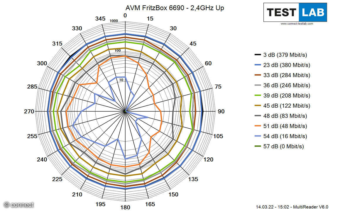

Ob es Sinn macht, sich an solchen Begrifflichkeiten (die du übrigens selbst in den Raum geworfen hast) aufzuhängen, sei mal dahingestellt. Aber Fakt ist, dass nur weil die Strahlungsleistung gesetzlich limitiert ist, dass erstens noch lange nicht bedeutet, dass alle Geräte dieses Limit auch wirklich ausreizen und zweitens auch bei gleicher Distanz und Strahlungsleistung gerätebedingt massive Geschwindigkeitsunterschiede (von Faktor 3 und mehr) möglich sind (siehe oben verlinktes Video).
chrigu schrieb:
5ghz ist um ein vieflaches schneller, aber schon bei einer dünnen Wand, oder bei dir 2 Böden, kommt es zu extremer Dämpfung des Signals.
Und trotzdem liegt die Datenrate im 5-GHz-Netz in aller Regel fast auf der gesamten Fläche einer typischen Wohnung um ein Vielfaches höher als im 2.4-GHz-Netz (ebenfalls siehe oben verlinktes Video).

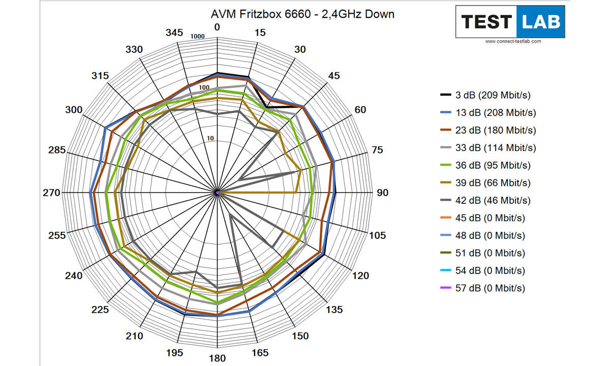

Seh ich das Richtig, dass auf die Distanz der in schwierigen Ecken gesehen, der 6660 der Winner bei 2,4 GHz ist da liegt er ja locker vor den beiden Boliden, und liefert mit 100 Mbit das doppelte, welches Vodoo haben da die andern beiden nicht

Das ist kein Voodoo, sondern das Ergebnis eines unter nicht - oder zumindest schlecht - kontrollierten Bedingungen durchgeführten Tests (mit obendrein zu wenigen Messpunkten). Die 6690 klatscht die 6660 in Sachen 2.4 GHz in jeder Hinsicht an die Wand:
