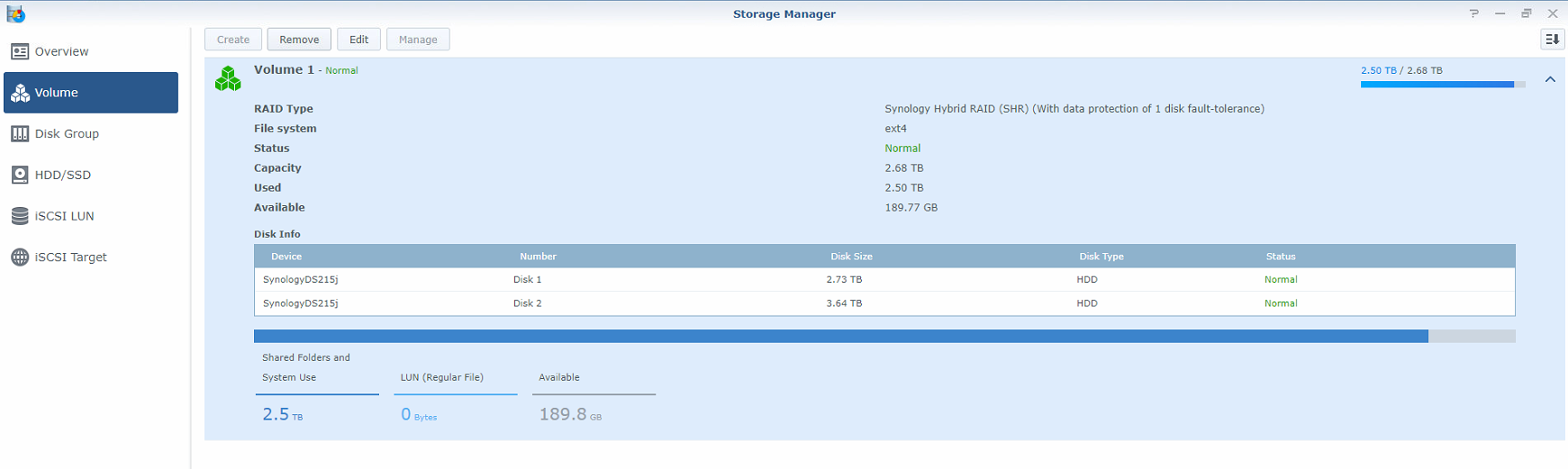

Moin moin,
so ganz hat das scheinbar nicht geklappt.
Habe die Platte eingesteckt, die Synology hochgefahren und bin dann auf "Manage" im Storage Manager und dann "Expand".
Jetzt sieht es allerdings so aus, nachdem er die Nacht gebarbeitet hat.
