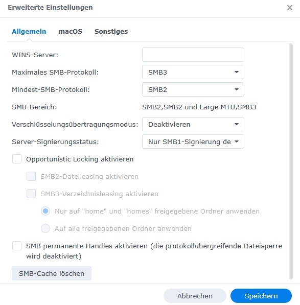

Hätte ich anders gelöst:
Werde das mal ausprobieren, danke!
