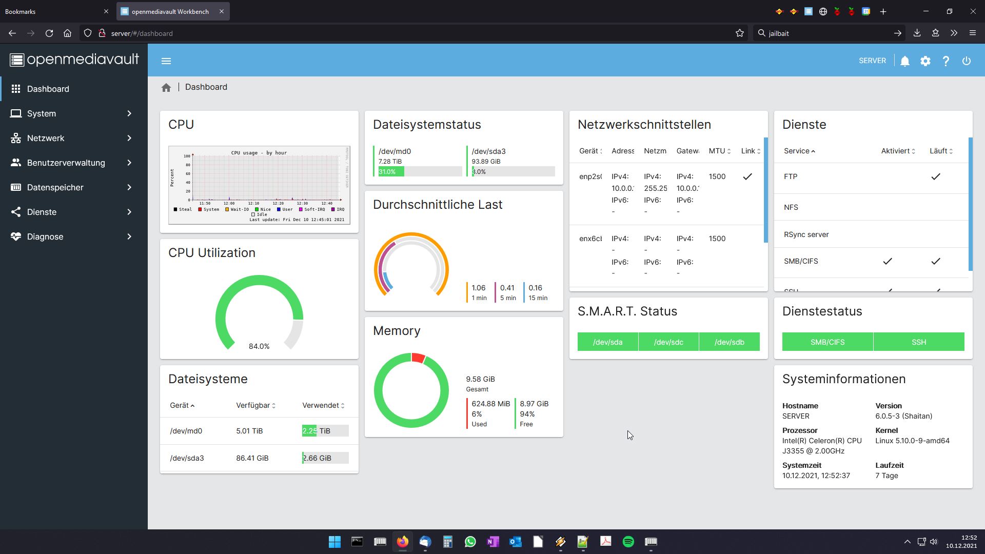

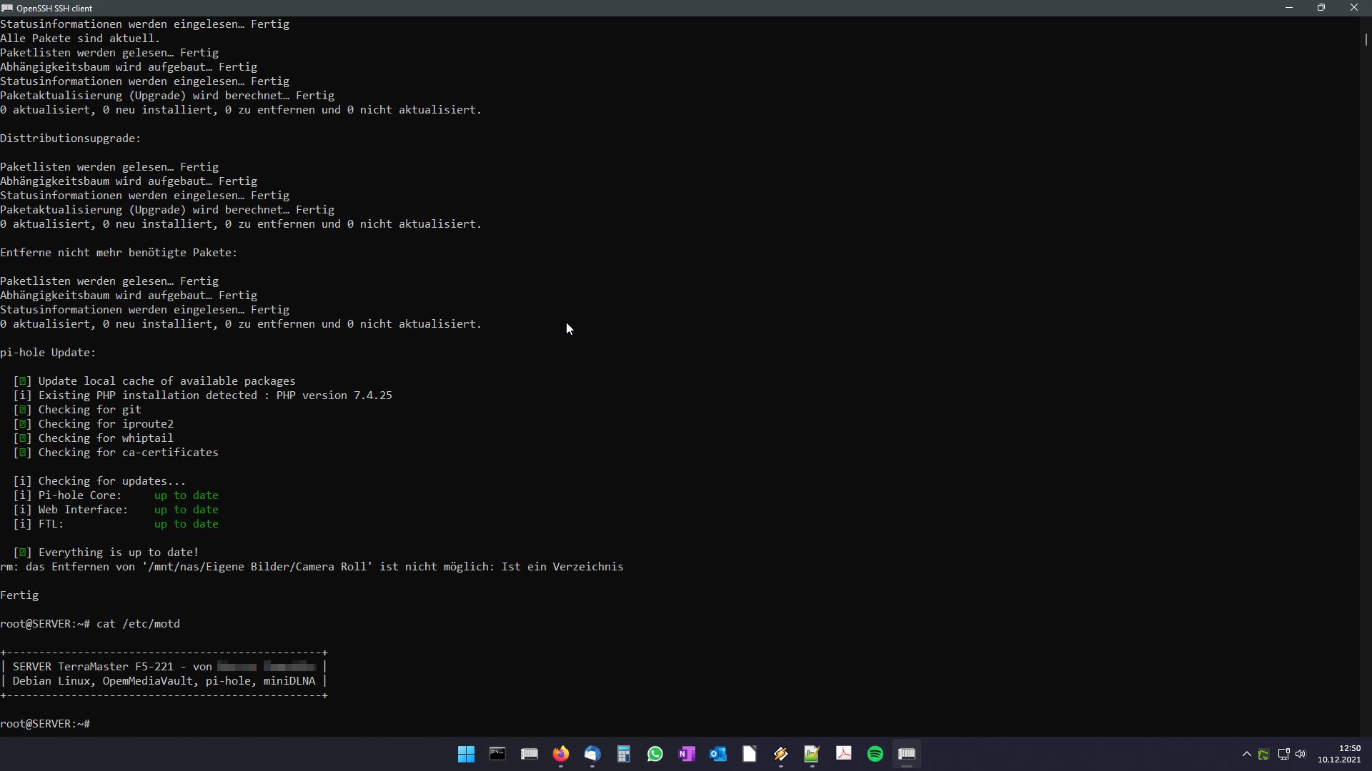

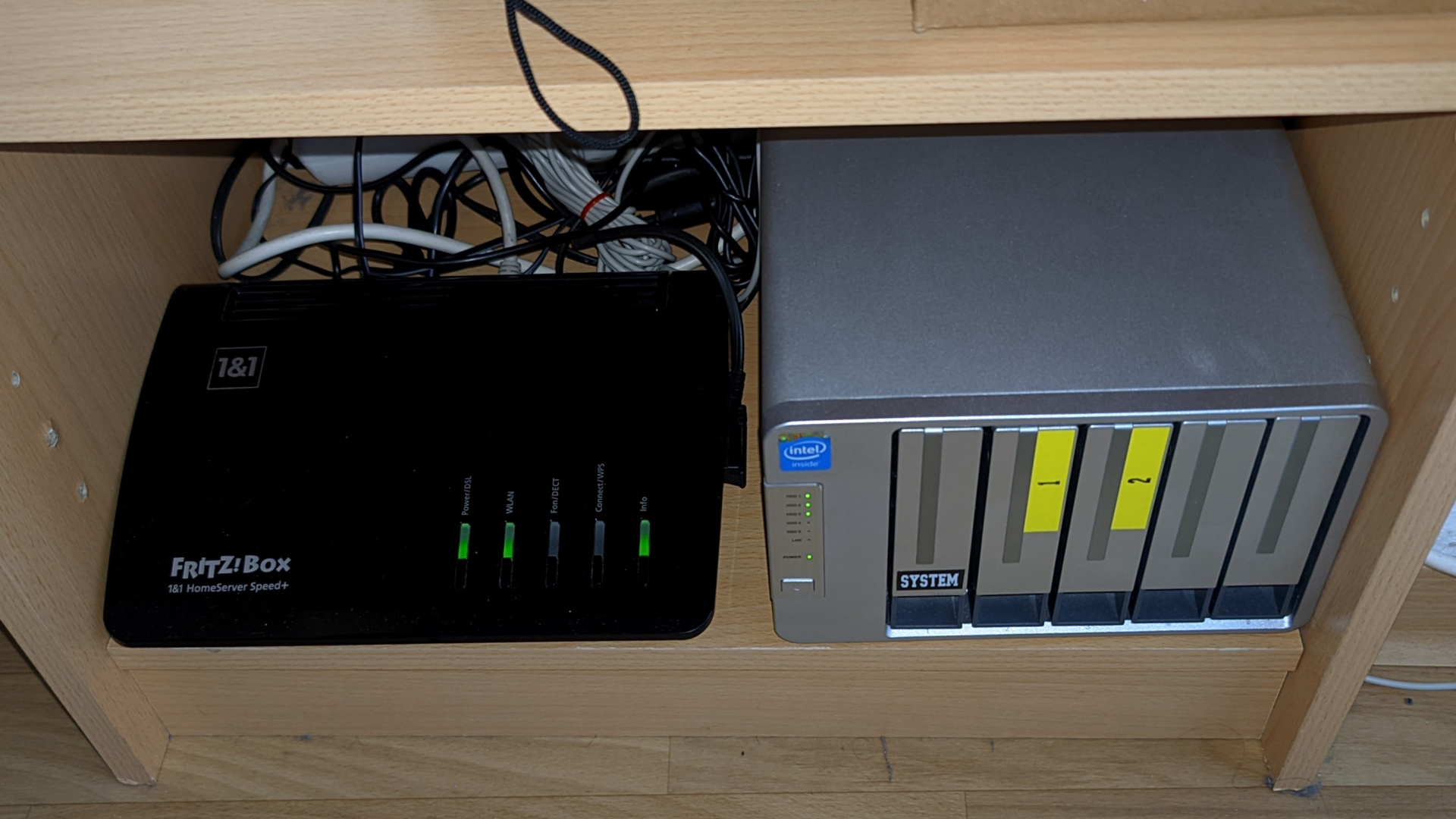

Das ist ja enttäuschend. Gesperrte Bootloader hab ich bisher nur bei ARM-basierten NAS gesehen - etwa mein altes QNAP TS-431P hatte sowas. Mein TerraMaster F5-221 dagegen kann ich im UEFI von USB booten lassen und auf einer SSD im ersten Einbauschacht oder USB-Stick dass System installieren. Auf der Kiste läuft sogar Windows 1x. Aktuell läuft da Debian Bullseye drauf, allerdings macht der Lüfter bei dem TerraMaster ordentlich Krach - kann man im UEFI aber noch etwas tweaken.
Plan B ist ein alter PC mit AMD A6-IPU den ich hier stehen hab. Der hat nen 3-fach EInbaurahmen verpasst bekommen.
Das Teil verhält sich dann ähnlich wie ein WD MyCloud - da ist das auch so dass das OS auf den Datenplatten installiert wird. Finde ich nicht gut, macht alles unnötig kompliziert.
Ich habe den USB-Stick mit dem System aus meinem TerraMaster F5-221 einfach abgezogen, ohne das System überhaupt erst zu starten. TerraMaster bietet ein Recovery Image dafür an. Will ich den Werkszustand wiederherstellen, muss ich nur die 2.5" SSD ausbauen und den Stick wieder einsetzen - das war's auch schon. Vom Stöckchen hab ich ein Image gezogen noch ohne davon zu starten - so kann ich das zusätzlich jederzeit wiederherstellen.
TerraMaster installiert TOS soweit ich weiß auch auf den Datenplatten - das ist da aber optional, weil man halt ein normales x86 / x64-OS wie Windows oder Linux auf einer Platte oder SSD in den Schächten (das F5-221 hat 5 davon) oder auch auf einem USB-Stick in einem der USB3-Ports auf der Rückseite installieren kann. Ohne den USB-Stick verhält sich das NAS also wie ein normaler PC - so sollte das sein.
